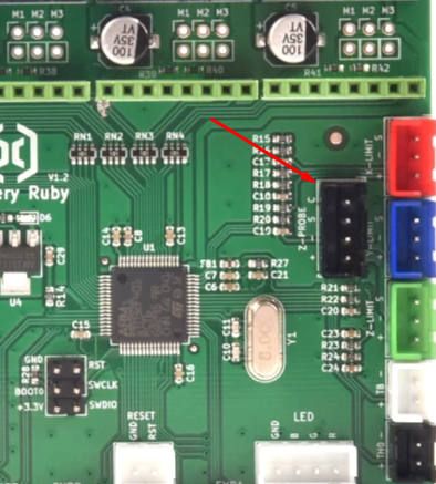

Mentorcast Posté(e) Janvier 21, 2022 Partager Posté(e) Janvier 21, 2022 Bonjour, J'ai acheté une Sidewinder X2 il y a un mois. Tout s'est bien passé pour la mise en service, j'ai ensuite pû imprimer quelques objets sans soucis. Mais, depuis peu je suis complètement bloqué : l'imprimante affiche le message d'erreur suivant : Stop called because of BL touch error, restart with M999 J'ai fait des recherches sur ce forum et j'ai essayé toutes les solutions proposées sans succès. Le support Artillery m'a envoyé un nouveau BL touch que je viens d'installer... mais le message d'erreur est toujours présent. Je suis complètement bloqué, impossible d'imprimer quoi que se soit... Je ne sais pas quoi faire ? J'ai fait une video pour vous montrer mon problème : Si vous avez une solution pour m'aider, je vous en saurai très reconnaissant. Merci d'avance Lien vers le commentaire Partager sur d’autres sites More sharing options...
MrMagounet Posté(e) Janvier 21, 2022 Partager Posté(e) Janvier 21, 2022 Il y a 3 heures, Mentorcast a dit : Bonjour, J'ai acheté une Sidewinder X2 il y a un mois. Tout s'est bien passé pour la mise en service, j'ai ensuite pû imprimer quelques objets sans soucis. Mais, depuis peu je suis complètement bloqué : l'imprimante affiche le message d'erreur suivant : Stop called because of BL touch error, restart with M999 J'ai fait des recherches sur ce forum et j'ai essayé toutes les solutions proposées sans succès. Le support Artillery m'a envoyé un nouveau BL touch que je viens d'installer... mais le message d'erreur est toujours présent. Je suis complètement bloqué, impossible d'imprimer quoi que se soit... Je ne sais pas quoi faire ? J'ai fait une video pour vous montrer mon problème : Si vous avez une solution pour m'aider, je vous en saurai très reconnaissant. Merci d'avance Salut, alors d'expérience quand tu as une erreur M999 dans 99.99% des cas il s'agit d'n soucis de câblage le signal ne remonte pas au firmware. Je ne sais pas ce que tu as effectué mais voici les différentes chose à vérifier : - La nappe qui va sur la tête d'impression et le connecteur de la tête, si la nappe est abimer ou le connecter sur la carte de la tête est abimer soucis ! - La nappe qui va le long de l'axes Z gauche et le connecteur de la carte a gauche de l'axe X sous le cache bleu. - Dans le boitier le cable Z-Prob relié sur la carte mère Ruby, ouvrir le boitier et vérifier si le cable est bien enfoncé, utiliser un sèche cheveux pour ramolir la colle chaude et voir si le connecteur etait bien au fond. (la photo pour voir ou est le connecteur) Lien vers le commentaire Partager sur d’autres sites More sharing options...
Mentorcast Posté(e) Janvier 23, 2022 Partager Posté(e) Janvier 23, 2022 Bonjour @MrMagounet Merci pour ta réponse J'ai appliqué toutes les pistes de résolution, j'ai même remplacé la nappe sur l'axe X, mais rien n'y fait j'ai toujours le même message d'erreur. Le remplacement du BL et du câble n'a rien changé non plus. J'ai même essayé de faire des réglages sur la vis sur le BL touch...`` Je suis désespéré, car malgré tous ces efforts, je suis toujours bloqué par le même message d'erreur... Je crois que je vais finir par la renvoyer car je ne vois vraiment plus quoi faire... Lien vers le commentaire Partager sur d’autres sites More sharing options...
MrMagounet Posté(e) Janvier 23, 2022 Partager Posté(e) Janvier 23, 2022 Il y a 1 heure, Mentorcast a dit : Bonjour @MrMagounet Merci pour ta réponse J'ai appliqué toutes les pistes de résolution, j'ai même remplacé la nappe sur l'axe X, mais rien n'y fait j'ai toujours le même message d'erreur. Le remplacement du BL et du câble n'a rien changé non plus. J'ai même essayé de faire des réglages sur la vis sur le BL touch...`` Je suis désespéré, car malgré tous ces efforts, je suis toujours bloqué par le même message d'erreur... Je crois que je vais finir par la renvoyer car je ne vois vraiment plus quoi faire... Tu as regarder pour le connecteur côté carte mère telque je te l'ai indiqué ? il etait bien en place ? Si c'est le cas alors cela indique que le soucis est lié soit a la carte fille dans le châssis au pied du Z gauche, soit la carte intermédiaire a gauche du X soit la Nappe qui descend le portique Z, ou dernière possibilité la carte mère (mais c'est ce qui est le moins probable). Lien vers le commentaire Partager sur d’autres sites More sharing options...
Tony67 Posté(e) Janvier 24, 2022 Partager Posté(e) Janvier 24, 2022 Le 21/01/2022 at 21:58, MrMagounet a dit : Salut, alors d'expérience quand tu as une erreur M999 dans 99.99% des cas il s'agit d'n soucis de câblage le signal ne remonte pas au firmware. J'avais aussi ce message d'erreur qui peux aussi dire que le BLTouch est défectueux (je l'ai remplacé et ça refonctionné) mais dans ton cas @Mentorcast cela doit venir soit des nappes, soit de la carte mère comme l'a dit MrMagounet. (peut être vérifie aussi l'état de la carte qui se situe dans la tête d'extrudeur) Lien vers le commentaire Partager sur d’autres sites More sharing options...
