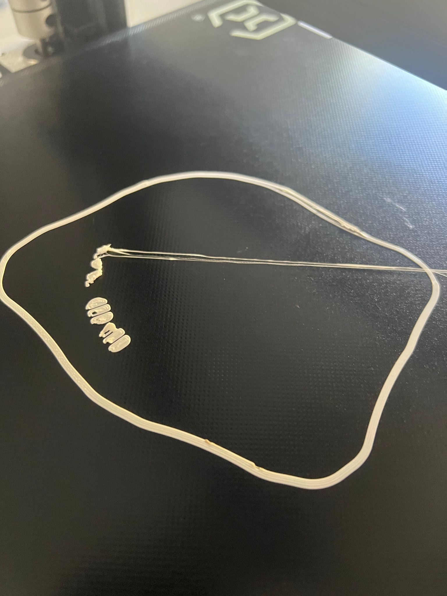

Je suis tout nouveau dans le milieu de l'impression 3d alors veuillez pardonner ma candeur. J'ai récemment reç une Artillery SideWinder x2 en avance pour Noel, j'ai suivi tous les tuto du constructeur pour l'installer, le cube a parfaitement fonctionner mais voila. Quand je veux moi faire un autre motif, ça foire instantanément.
Premièrement, l'imprimante fait systématiquement un premier fil non collé au bed. Que je suis obligé de couper car le tour d'après elle emporte le file et arrache tout.
Deuxièmement, souvent (très souvent) elle fait mine d'imprimer mais rien ne sors de la buse ou se colle sur le bed, ça se met directement sur la buse qui fait du coup un gros paté (photos ci jointe).
Troisièmement, la qualité m'a l'air vraiment pas terrible alors que je vois sur internet des impressions de cette même imprimante sublimes.
J'ai déjà gaché beaucoup de fil alors je vais mettre en pause cette histoire avant d'avoir eu une potentielle solution.
Merci à vous.
Ps : J'utilise un filament PLA de la gamme Chromatik de chez DAGOMA (un vendeur m'a dit que c'étais bon) et j'utilise le logiciel CURA.

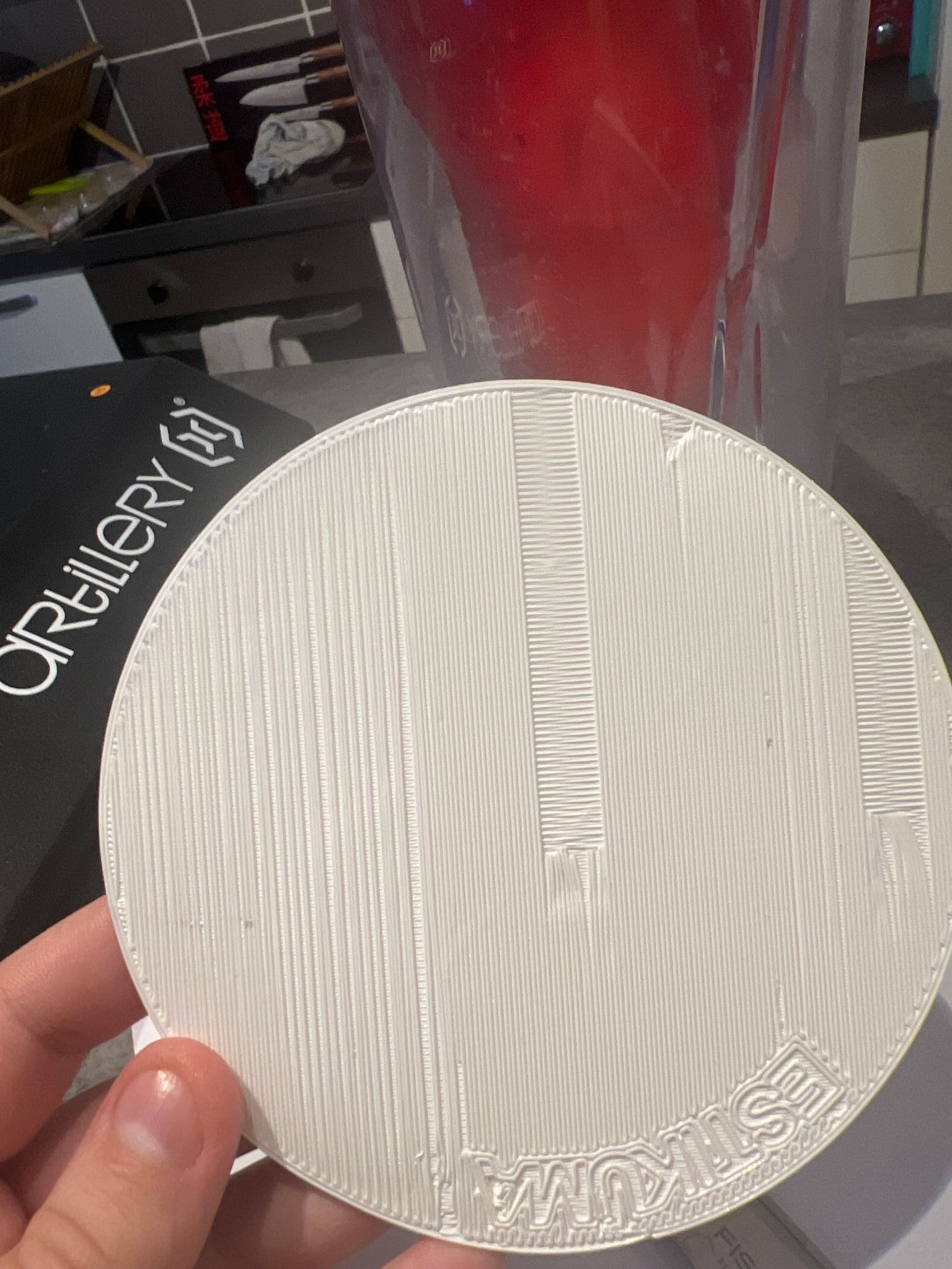

Là il semble que la couche du dessous (si c'est bien se que l'on voie sur la photo du disque) ne soit pas suffisamment écrasé sur le plateau. Un Z-offset a ajuster ? ou un débit a augmenter pour la 1er couche ? voir un réglage du plateau a refaire ?
Sinon tu nettoie comment ton plateau ? Alcool Isopropylique a 99.9% ? (car rien que le gras de traces de doigts peuvent gêner l'adhérence)

Alors les 2 premières images ce sont une seul et meme "impression" et la 3e c'est une impression que j'ai pu réussir et c'est le dessous de celle ci. Désolé de pas avoir précisé avant.

Donc comme l'a dit @PPAC le première couche n'est pas bonne (la tête n'est pas assez prés du plateau), il faut régler ton plateau plus finement : feuille de papier les 4 coins et le centre et si tu as fait une modifs sur un de ces cinq points tu refait les 5 points pour valider que tout est ok.
Le plateau se règle de préférence à chaud pour prendre en compte la dilatation des éléments.
Comme tu a une X2, il faut ensuite faire le palpage du plateau ET régler le Z-offset (encore avec la feuille de papier)
Gros nettoyage du plateau : eau + liquide vaisselle + bon rinçage
nettoyage "d'entretien" : alcool iso ou à bruler
Viennent ensuite les réglages : il nous faudrait au moins les température d'impression (plateau et tête) et l'export des paramètres de cura

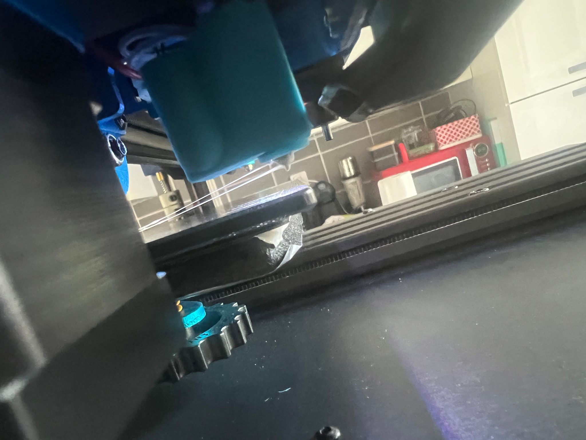

Une vidéo vaut mieux que milles mots : https://drive.google.com/file/d/1aG3Z1M1pbWa8Qt4NzPlrU1qAbdx9Norr/view?usp=sharing
T'as vu @Savate j'ai fais l'effort 😄
Je suppose donc très fortement que ma buse est trop loin. Pourtant mon papier frotte aux 4 coins .. Je vais essayé avec une facturette peut être ?

Mais bon c'est clair : première couche pas assez écrasée du tout, elle tiens au début, mais c'est juste un miracle 😄
Le plateau à l'air correctement réglé, il faut juste que tu règles ton Zoffset correctement maintenant.

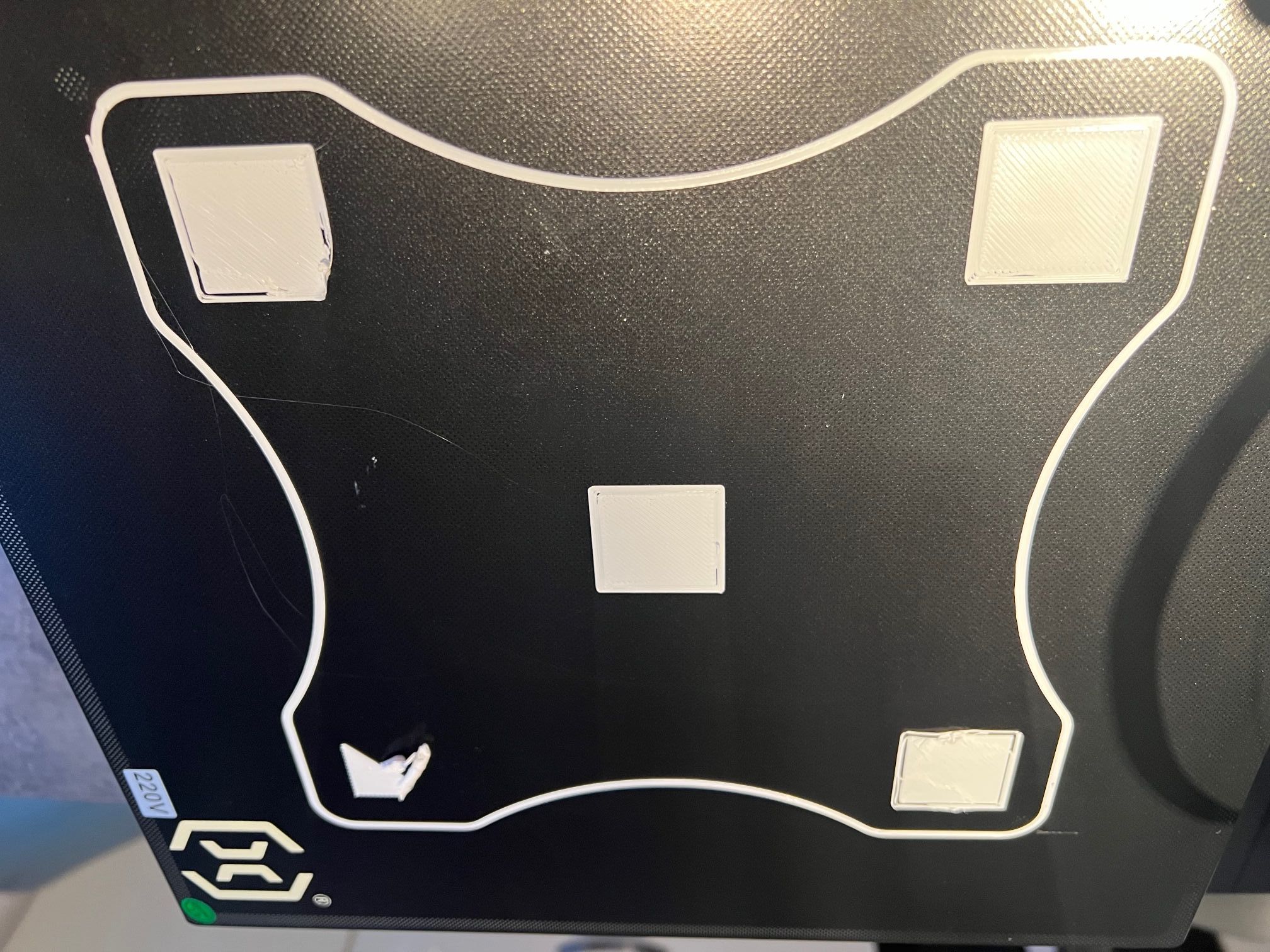

Je viens de faire de nouveaux réglages avec le ticket de caisse, nettoyer avec du vinaigre (bonjour l'odeur chez moi) et voici le résultat.
Dois je en conclure que :
- le coté (sur l'image) haut gauche est parfait
- le coté (sur l'image) bas gauche doit être un peu rapproché
- le coté (sur l'image) haut droite doit être moyennement rapproché
- le coté (sur l'image) bas droite doit être carrément rapproché.
Ou est ce un autre soucis ?
Merci encore

Tes conclusions sont bonnes.
Est-ce que tu as refait le palpage de la surface avec le bltouch ? (à chaque fois que tu règles le plateau, il faut le refaire)

oui, à chaque changement de réglage du plateau, il faut le refaire, Il enregistre les écarts entre le plateau et la tete sur plusieurs points ... et là tout à changé, donc il essaye de corriger les défauts du plateau avec de mauvaises valeurs. 🙂
il y a 4 minutes, Savate a dit :
Ah oui d'accord, désolé je me doute que ce sont des questions stupides :s . La j'ai refais tout et l'impression a l'air de bien se dérouler. Si tous les carrés sont ok je vais relancer le petit dragon

Ok donc les 5 carrés étaient corrects j'ai relancé le petit dragon, et ça a foiré très très vite. Mais je me demande si c'est pas mon projet qui est pas bon. Il commence par essayer de faire des petits ovales c'est assez étrange comme départ. Et quand il essaie ces ovales le plastique ne se colle pas à la plaque et terminé
