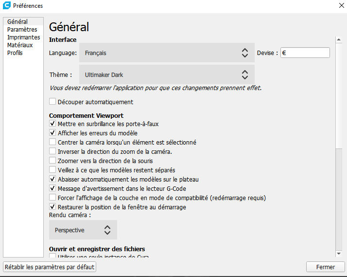

as-tu cocher la case: "abaisser automatiquement les modeles sur le plateau"  ,
as -tu décocher le "Zoffset"  en le mettant à 0
une photo d’écran pour voir la position de l'objet sur le plateau pourrais nous éclairé

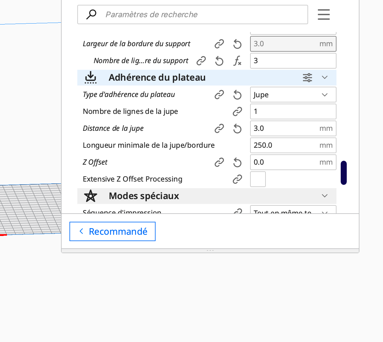

pour le Zoffset c'est aussi dans cura, voir capture d'ecran

il y a 2 minutes, Patrick76 a dit :

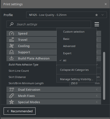

Je ne l'ai pas pourtant j'suis en "All" image.png.9be9377454e90e14d63bdbf8f765ab1e.png
c'est une extension à télécharger dans le market
très utile dans certaines impressions spécifique comme la multicouleur avec un seul extrudeur
tu ne l'as pas, donc ce n'est pas ça dans ton cas

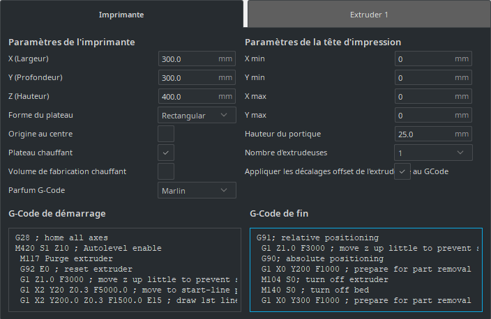

Tu devrais essayer d'enlever le M420 S1 Z10 que tu as dans ton gcode de démarrage (cura) tu mets un ; devant comme ça il n'utilisera plus les données du bltouch.
il y a 24 minutes, Savate a dit :
je l'ai explicitement mis car dans un des tutos que j'ai vu il disait que c'étais important. Je vais filmer le calibrage à coup de ticket de caisse et refaire le gcode entre midi et deux merci

il y a 20 minutes, Philigane a dit :
Voici donc ma préparation + le fichier utilisé (sorti de superslicer).
Alors avec superslicer, il n'y a pas de M420 S1 après le G28 c'est peut être pour ça que ça ne marche pas avec lui.
il y a 2 minutes, Savate a dit :
il est vrai que j'ai pas pu passer ça à superslicer. Quand bien même j'ai paramétré SuperSlicer avec Artilley Sidewinder x1 et normalement c'est quasi similaire mais bon vous avez vu le résultat
il y a 2 minutes, Philigane a dit :
quasi, mais pas pareil, sans le M420 S1 il n'utilise pas le mapping du bltouch, donc il ne corrige pas les défauts éventuels du plateau.
il y a 9 minutes, Savate a dit :
mais je l'ai pas dans le fichier calibration image.png.e32f507820909c0b269d7d1b7bf583a6.png
il y a 1 minute, Philigane a dit :
je sais bien j'ai regardé ton gcode, il faudrait l'ajouter pour le test.
