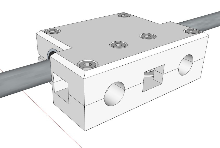

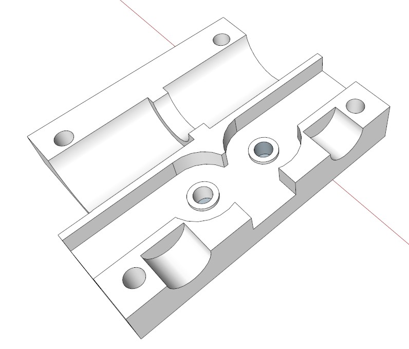

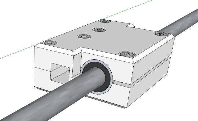

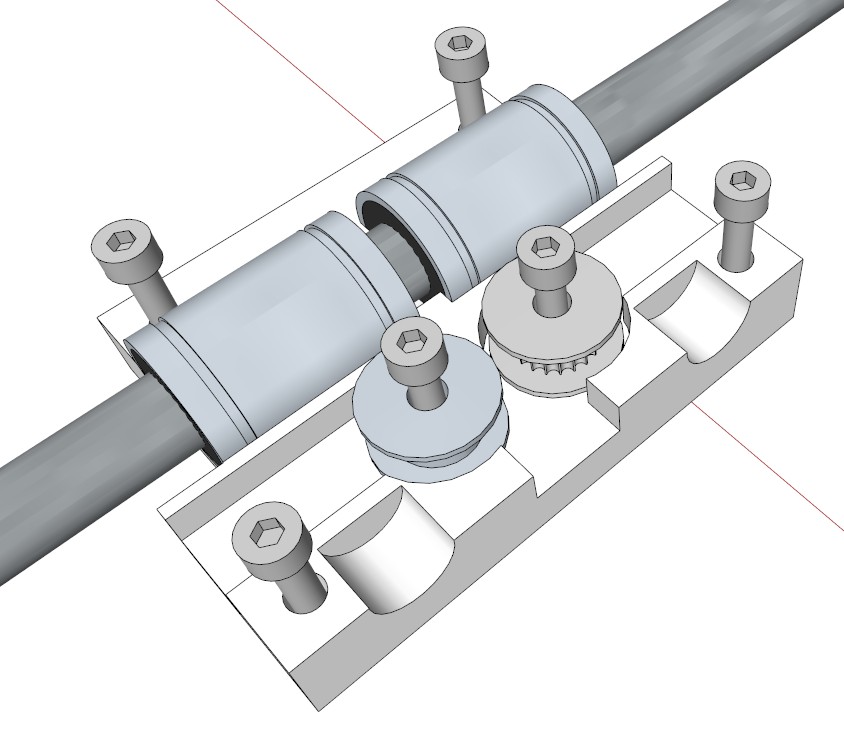

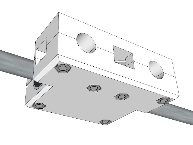

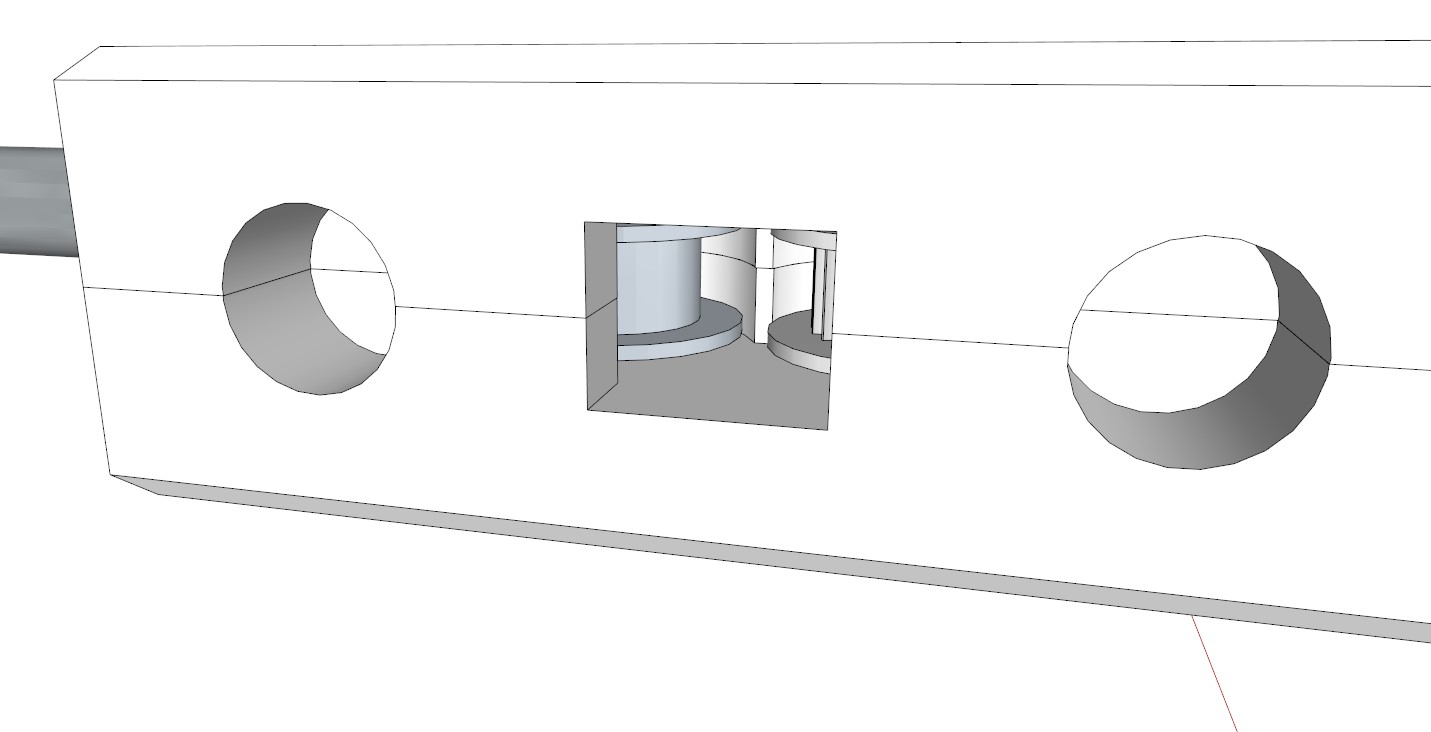

Stephman74 Posté(e) Aout 14, 2016 Auteur Posté(e) Aout 14, 2016 (modifié) Bonjour, Voici le design de mon X-end. Mes objectifs étaient des dimensions les plus compacts possibles (83x60x30mm) avec un minimum de pièces et en utilisant des barres des glissières de 12mm de diamètre et de 500mm de long. L'entraxe des glissières X est de 50mm. Sortie des courroies entre les glissières. Visserie M4, poulies sur le même plan car ce sera une CoreXY à courroies parallèles, donc une poulie lisse et une crantée. Les deux glissières à billes sont maintenues serrées par vis. La fente pour le serrage fait 2mm de large. Les poulies sont vissées, un jeu total de +0.4mm est prévu pour l'empilement pour tenir compte des tolérance d'impression de la pièce mais sera peut être ramenée à 0 pour serrer les poulies qui sont à roulement à bille La pièce étant symétrique, le X-end gauche sera le même que le X-end droit. soit uniquement deux modèles à imprimer en deux pièces. poulie lisse : http://www.genapart.com/mécanique/me1044/#cc-m-product-12971222032 poulie crantée : http://www.genapart.com/mécanique/me1044/#cc-m-product-12971222032 Toute critique bienvenue. Merci Stéphane Modifié (le) Aout 14, 2016 par Stephman74 ben pour corriger des fautes...
Stephman74 Posté(e) Aout 14, 2016 Auteur Posté(e) Aout 14, 2016 ah si il y a un gros problème... Ma courroie de retour ne passe pas ;-) Il faut que je revoie ma copie..
Donovan-88 Posté(e) Aout 14, 2016 Posté(e) Aout 14, 2016 Tes tiges lisses seront-elles bien maintenue dans les petits logements que tu as fais?
Stephman74 Posté(e) Aout 14, 2016 Auteur Posté(e) Aout 14, 2016 (modifié) 10mm... trop court ? De toute façon pour solutionner mon retour de courroie, je vais être contraint d'augmenter la taille en X donc je peux en profiter pour allonger le trou. Disons 5 de plus... Je vais décaler mes poulies vers la sortie pour permettre à la courroie de retour de passer entre les poulies et les LM12UU Modifié (le) Aout 14, 2016 par Stephman74
Donovan-88 Posté(e) Aout 14, 2016 Posté(e) Aout 14, 2016 D'accord, je pense que 5mm de plus ne fera pas de mal pour que ton chariot ne se vrille pas.
Stephman74 Posté(e) Aout 14, 2016 Auteur Posté(e) Aout 14, 2016 voila après modif. dimensions 65x91x30, entraxe des barres X=57mm, profondeur modifiée à 13mm. Si ça vrille je pourrais rajouter de la matière autour des barres pour allonger le trou.
Stephman74 Posté(e) Aout 14, 2016 Auteur Posté(e) Aout 14, 2016 et j'ai rajouté le guidage des courroies entre les deux poulies

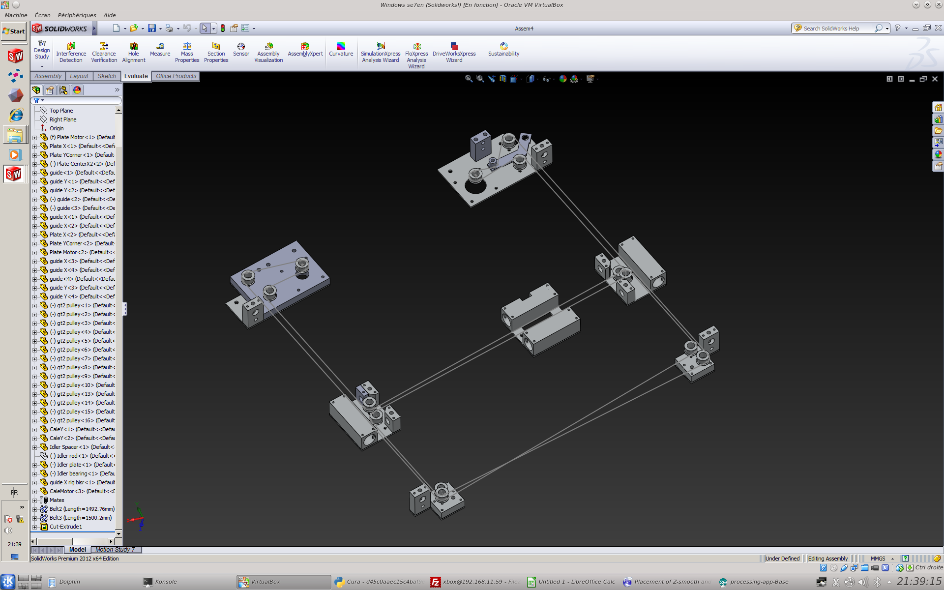

Stephman74 Posté(e) Aout 15, 2016 Auteur Posté(e) Aout 15, 2016 J'ai vu une architecture avec une seule courroie, et donc un tendeur. D'où j'imagine une bonne symétricité des tensions. Est-ce préférable à deux courroies et deux tendeurs ? A priori oui je dirai, mais quels seraient les inconvénients ?
Donovan-88 Posté(e) Aout 15, 2016 Posté(e) Aout 15, 2016 Je ne connais pas de Core XY avec qu'une seul courroie. Il est important d'avoir des tendeurs sur chaque courroies pour qu'elles aient la même tension sous peine de vriller le chariot qui ne sera donc plus parallèle.
Stephman74 Posté(e) Aout 15, 2016 Auteur Posté(e) Aout 15, 2016 c'est ce design là : dans lequel je ne vois qu'un tendeur, j'ai donc supposé qu'il n'y avait qu'une seule courroie.
Donovan-88 Posté(e) Aout 15, 2016 Posté(e) Aout 15, 2016 A oui, la courroie traverse intégralement le chariot alors.
Stephman74 Posté(e) Aout 15, 2016 Auteur Posté(e) Aout 15, 2016 oui c'est ce qu'il me semble. Je n'avais jamais vu ce montage, mais du coup un seule courroie ça parait pas mal non ?
Tircown Posté(e) Aout 16, 2016 Posté(e) Aout 16, 2016 (modifié) Je vois deux fixations pour moteurs sur ton schéma. Le créateur n'a tout simplement pas coupé les courroies sur le chariot. Pour moi, c'est une CoreXY avec le schéma de courroie sur 2 plans, ce qui permet d'éviter de les croiser à l'avant, comme sur cette image. Modifié (le) Aout 16, 2016 par Tircown
