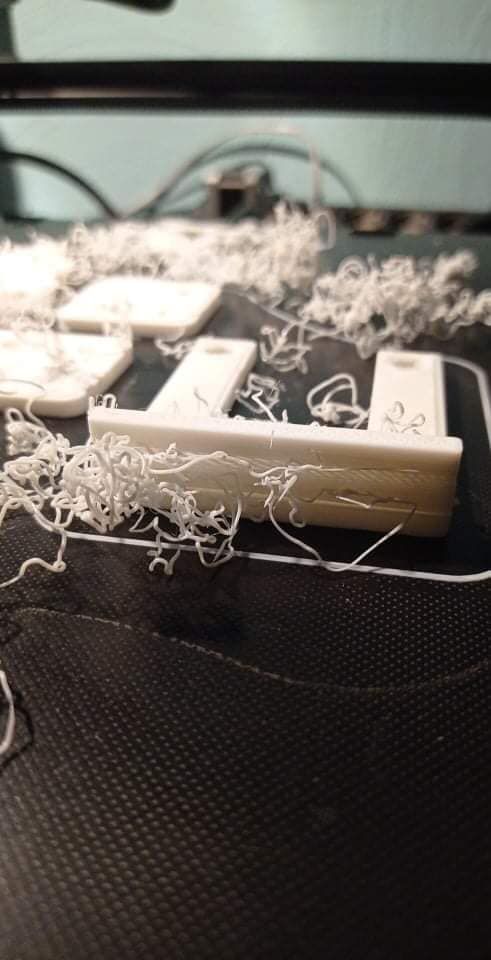

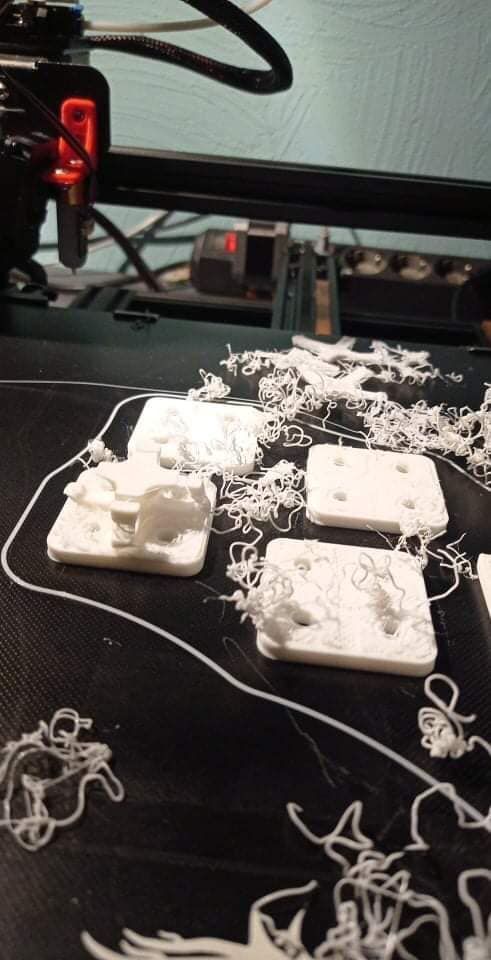

volvering Posté(e) Décembre 6, 2021 Partager Posté(e) Décembre 6, 2021 Bonjour tous le monde, je viens de passer sur Cura, j'ai réglé mon bed et j'ai calibré mon extrudeur. J'ai eu un bouchage il y a quelques temps et maintenant c'est ok, maintenant un truc reste en suspend, c'est que mon extrudeur claque de temps à autres, et que je n'ai jamais su démonter mon tube ptfe. J'ai donc essayé de lancer l'impression de 4 supports et d'une équerre, tout c'est bien passé sur les 5 premiers mm et puis d'un coup c'est parti en vrille. j'ai demandé un remplissage à 60%, T* fil 208, t° bed 60, vitesse 40, demande d'épaisseur de cloisons à 1.2mm. Auriez vous une piste pour m'aider ? Lien vers le commentaire Partager sur d’autres sites More sharing options...
Invité Posté(e) Décembre 6, 2021 Partager Posté(e) Décembre 6, 2021 il y a 15 minutes, volvering a dit : je n'ai jamais su démonter mon tube ptfe tu a toi même donner la réponse à ton soucis il reste un bouchon qui se reforme à cet endroit tant que tu ne l'aura pas démonté, nettoyer ou changer, remonter correctement, ton soucis persistera. Lien vers le commentaire Partager sur d’autres sites More sharing options...
volvering Posté(e) Décembre 6, 2021 Auteur Partager Posté(e) Décembre 6, 2021 ok, je vais tenté de le démonter alors, je pense en recommandé un nouveau pour le remplacer histoire de partir sur du propre. Lien vers le commentaire Partager sur d’autres sites More sharing options...
Idealnight Posté(e) Décembre 6, 2021 Partager Posté(e) Décembre 6, 2021 Le remontage doit se faire selon le tuto de la Titi's procédure (épinglé page d'accueil section creality du forum). Et effectivement dans cette procédure il faut jouer avec le PTFE sans cela c'est bouchage permanent assuré. Contrôle également ton extrudeur si tu as celui en plastique noir, le bras a tendance au bout d'un temps a se briser donc dévisses le pour le contrôler de partout. Lien vers le commentaire Partager sur d’autres sites More sharing options...
volvering Posté(e) Décembre 6, 2021 Auteur Partager Posté(e) Décembre 6, 2021 yess je vais commander un nouveau tube ptfe avant, et pour l'extrudeur il est en alu sur la Ender 3 Max. Lien vers le commentaire Partager sur d’autres sites More sharing options...
