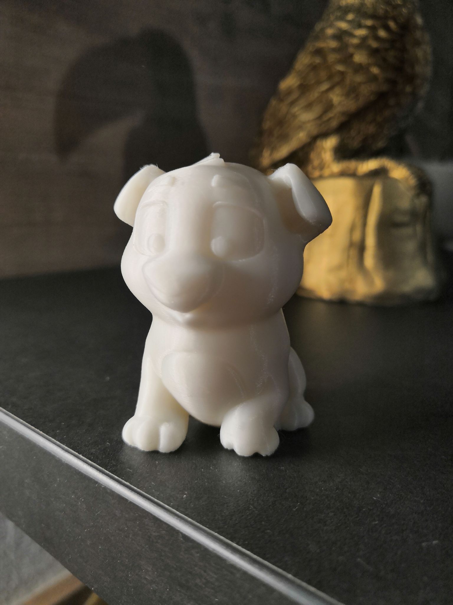

Brisou Posté(e) Décembre 8, 2021 Auteur Posté(e) Décembre 8, 2021 Problème résolu j'ai démonté la carte mère le câble des z pour le end stop était pas bien en contact!!! Merci tout le monde pour votre aide, le bébé marche nickel!!! 1
PPAC Posté(e) Décembre 8, 2021 Posté(e) Décembre 8, 2021 Alors bonnes impressions ! et au passage : 1
