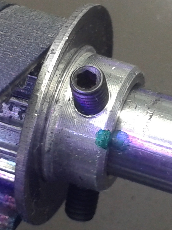

Salutation !
c'est délicat ...
Peut être que la chute a très légèrement fait bouger un potard de VRef ?
Je compatis car j'ai une machine avec elle aussi des problèmes de saut de pas si j'ai pas un parallélisent et une tension des courroies parfaite entre les tiges de guidage/entrainement.
Aussi vérifier qu'il n'y a pas une roue d'entrainement qui glisse donc mettre des marques de contrôle pour vérifier qu'il n'y a aucun glissements (en vert sur ma photo) : (mais pour toi se serai donc sur les arbres moteur et la roue ...)

Ah c'est une excellente idée ça. J'ai pas vérifier que les entraineurs ne bougeaient pas sur les axes! Ca pourrait bien correspondre à un léger jeu qui bouge à un endroit un peu plus dur. De plus je ne vois pas d'angle sur ma pièce test en cours ni de désalignement majeur des axes ce qui semble suggérer que le problème se rattrape tout seul...

Banco PPAC, les vis des entraineurs resserrées le problème de lag est résolu!
