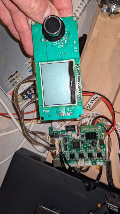

robinux Posté(e) Décembre 9, 2021 Partager Posté(e) Décembre 9, 2021 (modifié) Bonjour, J'ai acheter une CR-20 pro à @Elpimous12 il y 2 ans maintenant. Elle fonctionne bien, mais aujourd'hui certain axe ne fonctionne plus... A l'image du poste de @Did-CR20, je pense que mon fils de 2ans (très étiré par l'imprimante 3D) à jouer sur les axes et a grillé la carte. En effet, j'ai placé les moteurs sur l'axe qui reste fonctionnel et il bouge . Je pense que c'est les driver de la carte qui ont grillé mais il y a des dissipateur et de la colle sur les éléments donc difficile a réparer. Avez vous des idées de teste a réalisé sur la carte ? J'aimerais donc acheter une nouvelle carte mais comment choisir ? carte d'origine:https://www.amazon.fr/Comgrow-V2-1-Creality-printer-CR-10-S4-CR-10-S5/dp/B07DCHBG88Carte creality probablement compatible mais un peu cher:https://www.amazon.fr/Creality-Upgraded-Mainboard-TMC2208-Motherboard/dp/B082PFVMCY/ref=sr_1_5?__mk_fr_FR=ÅMÅŽÕÑ&keywords=cr-20+pro&qid=1639067995&sr=8-5 J'ai regardé:https://makerbase.com.cn/en/products/https://www.biqu.equipment/collections/control-board Je ne sais pas quoi prendre ni pourquoi ? Pouvez-vous m'aider ? Modifié (le) Décembre 9, 2021 par robinux Lien vers le commentaire Partager sur d’autres sites More sharing options...

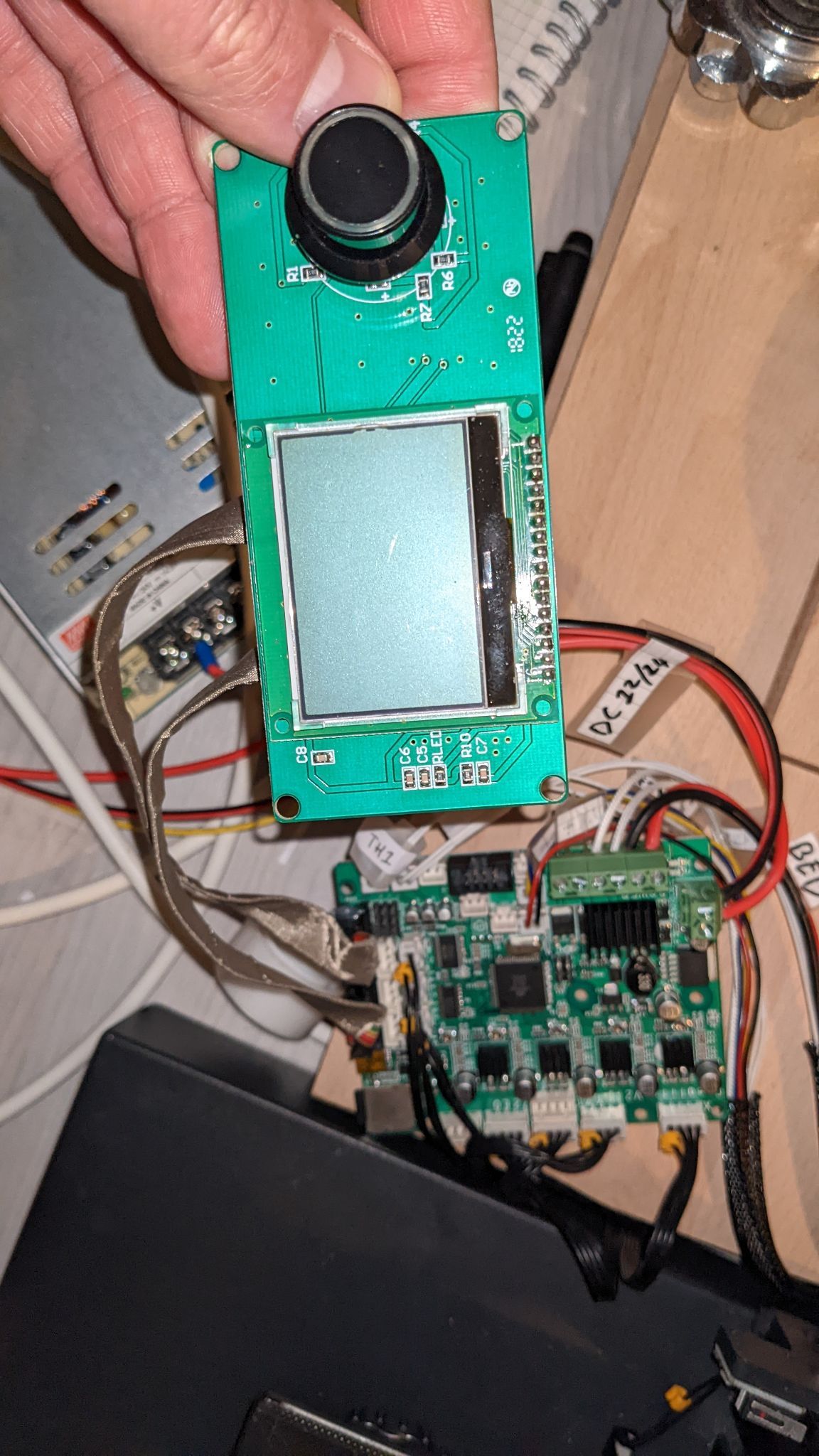

fran6p Posté(e) Décembre 15, 2021 Partager Posté(e) Décembre 15, 2021 Un bâton de joie ? Quelle carte veux-tu piloter par USB ? Tu aurais une photo du PCB de l'écran (combien de connecteurs? Deux ou trois ?). Pense à compléter ton profil pour y faire apparaitre ton imprimante Lien vers le commentaire Partager sur d’autres sites More sharing options...
robinux Posté(e) Décembre 15, 2021 Auteur Partager Posté(e) Décembre 15, 2021 Il y a 1 heure, fran6p a dit : Un bâton de joie ? Quelle carte veux-tu piloter par USB ? Tu aurais une photo du PCB de l'écran (combien de connecteurs? Deux ou trois ?). Pense à compléter ton profil pour y faire apparaitre ton imprimante Actuellement j'ai une CR20 pro avec une carte Carte mère Creality V2.1. Cette imprimante a une carte PCB avec écran relié par les deux connecteurs externe à la creality V2.1. La carte Creality V2.2 proposé par @Morganne46 semblent plug en play. Je récupère les connectique et je les clipse sur la nouvelle carte. Mais, Je suis plus intéressé par la carte Creality v4.2.7 que tu propose @fran6p, notamment pour le prix. Cependant, la carte Creality v4.2.7 semblent avoir un seul port type EXP. Est il possible de connecter mon ancienne écran ? il y a t'il un autre moyen de piloter la carte genre connexion via le port usb sur le slicer? Que pensez vous des carte type MKS Eagle ou BIGTREETECH SKR MINI E3 V3.0 ? Lien vers le commentaire Partager sur d’autres sites More sharing options...

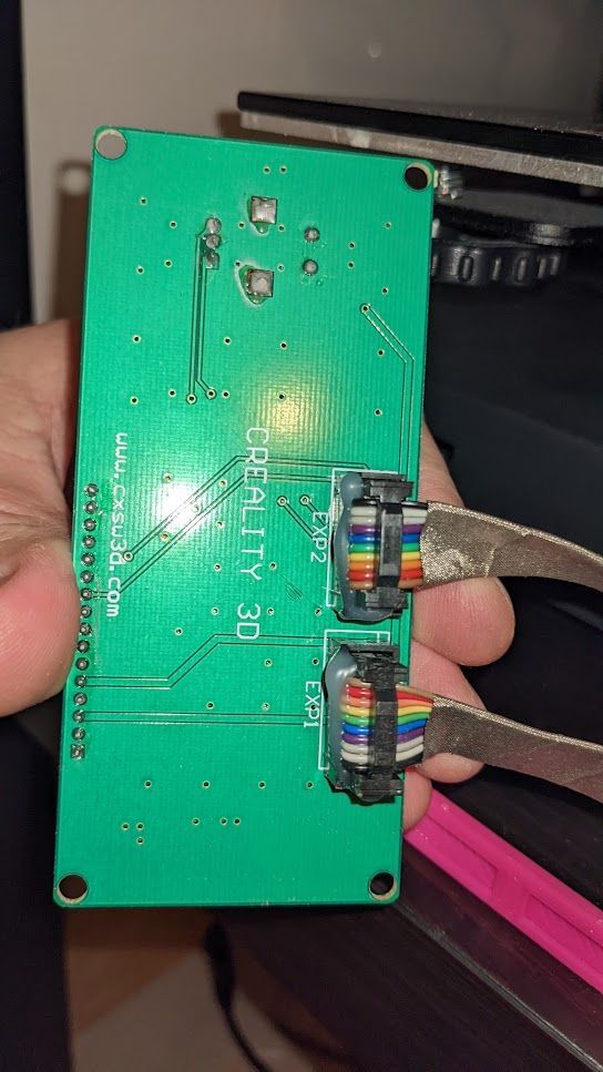

fran6p Posté(e) Décembre 16, 2021 Partager Posté(e) Décembre 16, 2021 Tu aurais une photo de l'autre côté de l'écran ? Y-a-t'il deux ou trois prises ? Une carte SKR mini E3 V3 serait effectivement «mieux» que la Creality v4.2.7 mais toutes deux n'ont qu'une seule prise pour l'écran. Je ne connais pas la MKS Eagle. Lien vers le commentaire Partager sur d’autres sites More sharing options...
robinux Posté(e) Décembre 17, 2021 Auteur Partager Posté(e) Décembre 17, 2021 Le 16/12/2021 at 17:28, fran6p a dit : Tu aurais une photo de l'autre côté de l'écran ? Y-a-t'il deux ou trois prises ? Une carte SKR mini E3 V3 serait effectivement «mieux» que la Creality v4.2.7 mais toutes deux n'ont qu'une seule prise pour l'écran. Je ne connais pas la MKS Eagle. Salut @fran6p En PJ l'autre coté du PCB. J'ai du mal a savoir comment identifier quelle carte est mieux qu'une autre et pourquoi ? J'imagine que les cartes différentes de Creality ne sont pas plug and play pour la CR-20. Qu'elles sont les manipulation que j'aurais à faire ? Est ce que cela vaut vraiment le coût d’investir 100€ sachant qu'une wanhao Duplicator 12 / 230 ZEBRA/TransformZ est à moins de 200€ avec deux extrudeur ? Bonne journée, Lien vers le commentaire Partager sur d’autres sites More sharing options...

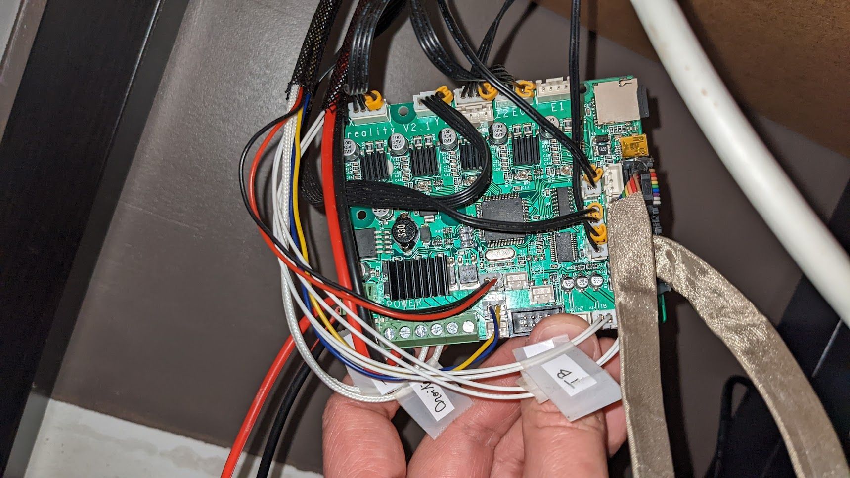

robinux Posté(e) Janvier 9, 2022 Auteur Partager Posté(e) Janvier 9, 2022 (modifié) Bonjour @fran6p, @Morganne46 et les autre membre ou visiteur ;-), En plus de nos échanges, j'ai échangé sur le discord du youtubeur "abrège". Après des échanges je comprend un peut mieux les choix possible (pas encore expert mais j’apprends). Au final, j'ai choisie deux cartes : Creality – carte mère mise à niveau SV01, carte mère de remplacement V2.2 (conseillé par @Morganne46 Makerbase – pièces d'imprimante 3D, MKS Gen _ L 2.1, carte de contrôle, Support TMC2209 2208, Mode Uart Gen L (histoire de comprend un peut mieux comment fonctionne mon imprimante comme discuter avec @fran6p) J'ai donc fait le choix du riche, une creality pour relancer rapidement la machine et qui me servira en backup après. Une Makerbase pour apprendre a paramétrer et comprendre le fonctionne (cela permettra aussi de changer facilement les drivers si cela recommence ). Aujourd'hui j'ai reçu les deux cartes, j'ai monté la creality v2.2 poussé le firmware "CR-20 Pro1.1.6BLTouchV3.1PowerLossContinueEnglishandChinese.hex" mais le moteur de l’extrudeur ne marche pas via le menu de l’écran (mais fonctionne lors d'une impression). Bonne année, robinux Modifié (le) Janvier 9, 2022 par robinux 1 Lien vers le commentaire Partager sur d’autres sites More sharing options...
