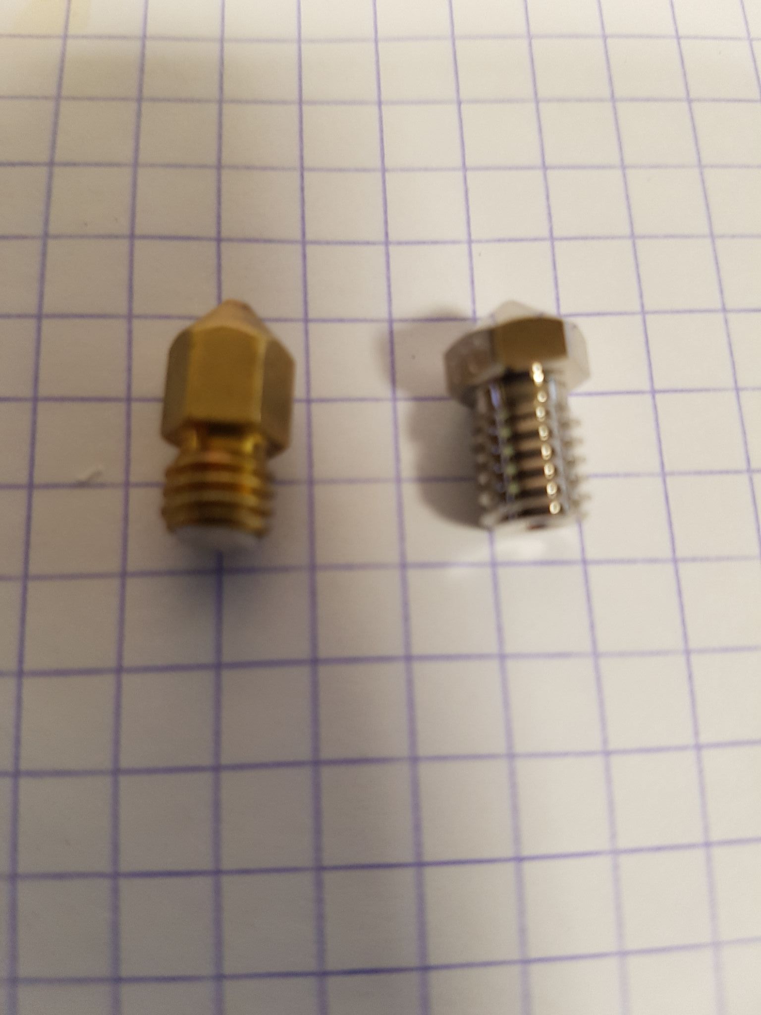

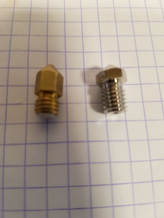

OlivierGassies Posté(e) Décembre 12, 2021 Partager Posté(e) Décembre 12, 2021 Bonjour, J'imprime des objets avec une Ender 3 pro et une buse de 1mm avec Cura en mode spirale. Je cherche à passer à une machine Delta. Peut-on monter des buses de 1mm sur la FLsun QQS-PRO et de quel type ? Merci par avance pour vos réponses Lien vers le commentaire Partager sur d’autres sites More sharing options...
Savate Posté(e) Décembre 13, 2021 Partager Posté(e) Décembre 13, 2021 Il y a 7 heures, OlivierGassies a dit : Peut-on monter des buses de 1mm sur la FLsun QQS-PRO et de quel type ? Salut une buse e3d v6 doit y aller sans problèmes. Trianglelab – buse V6 pour imprimantes 3D, 1 pièce, qualité supérieure, Hotend, extrudeuse | AliExpress à gauche l'originale QQS Pro à droite une e3dv6 Triangle labs Lien vers le commentaire Partager sur d’autres sites More sharing options...
Andréa Posté(e) Décembre 13, 2021 Partager Posté(e) Décembre 13, 2021 (modifié) J'ai une buse de 1,5mm type E3Dv6 sur une Q5 et ça fonctionne nickel, la QQS-PRO la prendra aussi sans broncher Modifié (le) Décembre 13, 2021 par Andréa Lien vers le commentaire Partager sur d’autres sites More sharing options...
OlivierGassies Posté(e) Décembre 13, 2021 Auteur Partager Posté(e) Décembre 13, 2021 Bonjour, Merci pour vos réponses @Andréa et @Savate. La buse de gauche ressemble beaucoup à celle que j'utilise sur la Ender. J'ai quelques buses 1mm et 1.2 MK8 pour la Ender 3, est ce la même pas de vis ? Par ailleurs, est ce qu'une imprimante delta est adaptée pour de l'impression spiral ou mode "vase ? De par sa construction il me semble que oui. @Andréa, quels sont les résultats avec une buse 1.5mm ? Lien vers le commentaire Partager sur d’autres sites More sharing options...
Savate Posté(e) Décembre 13, 2021 Partager Posté(e) Décembre 13, 2021 il y a 4 minutes, OlivierGassies a dit : Par ailleurs, est ce qu'une imprimante delta est adaptée pour de l'impression spiral ou mode "vase ? Probablement tout à fait adaptée (je n'ai jamais essayé), mais elle aime bien les pièces qui montent et sont plateau fixe évite de remuer les pièces Lien vers le commentaire Partager sur d’autres sites More sharing options...
