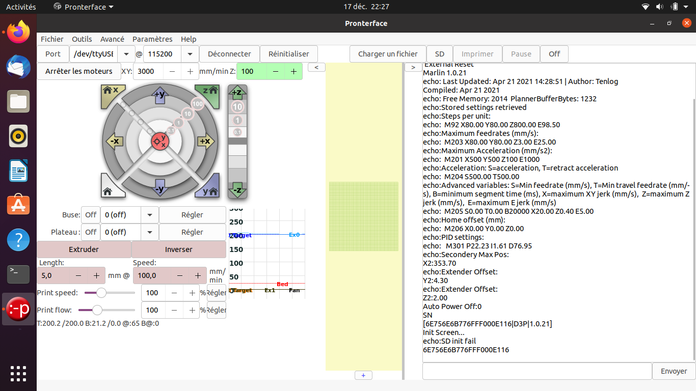

Bonsoir,
Voilà le PID réalisé pour E1.
Connection de Pronterface à la machine :
1933430754_Capturedcrandu2021-12-1722-27-21.thumb.png.e16991c60eb052e9cee11dbd2ebb5b1c.png

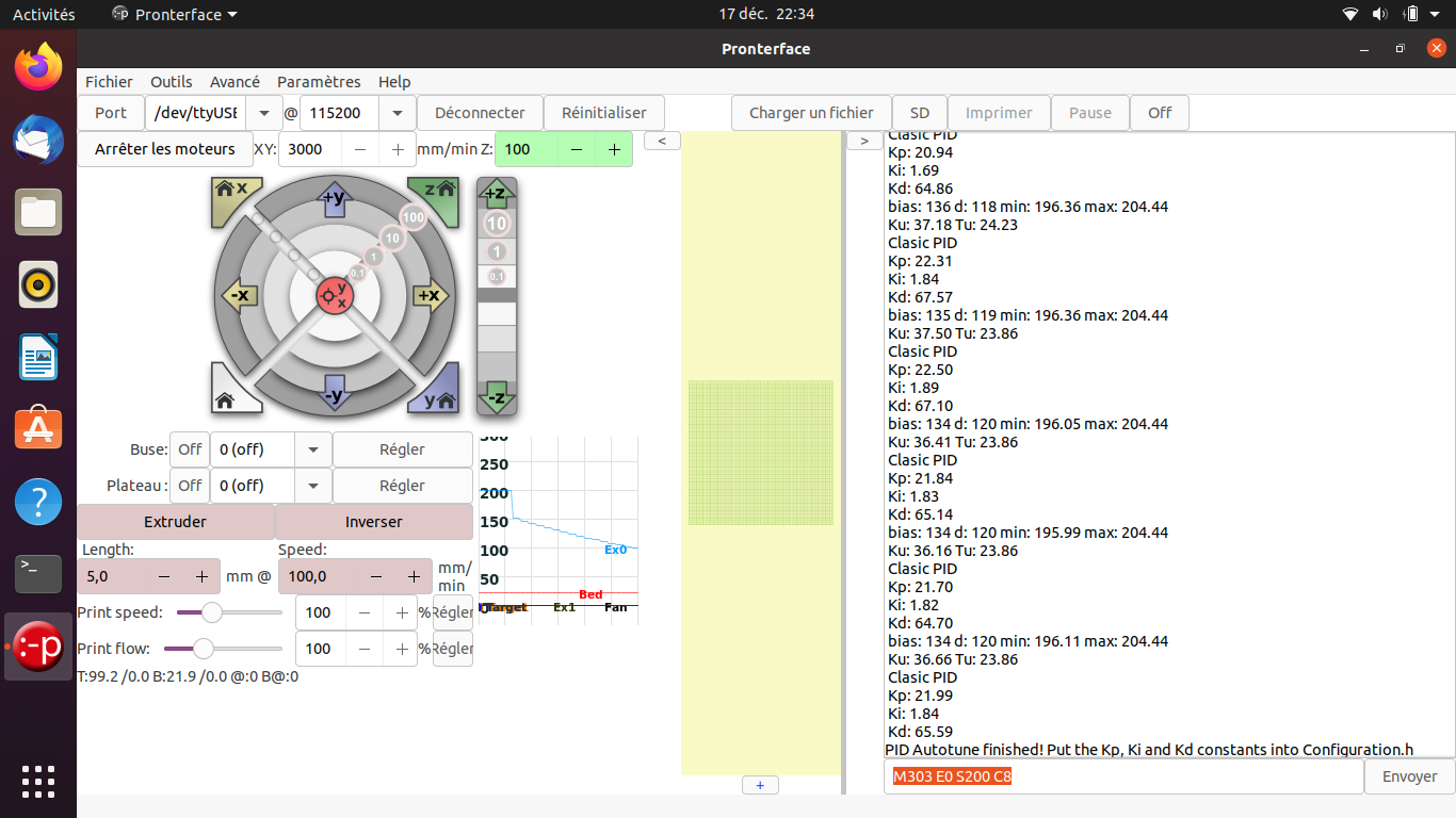

Execution de la commande M303 E0 S200 C8 :
967242555_Capturedcrandu2021-12-1722-34-55.thumb.png.e17b59003c814d4dbb1547202d2b83ae.png

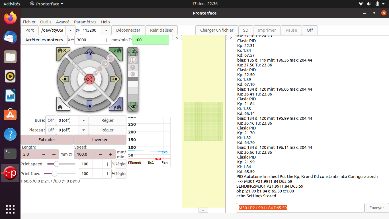

récupération des dernières valeurs et exécution de la commande M301 correspondante :
1372469189_Capturedcrandu2021-12-1722-36-31.thumb.png.8c12595df2a156ba5a2bc491b3d31132.png
Et finir avec le M500 pour enregistrer les résultats (désolé pas de screenshot)
