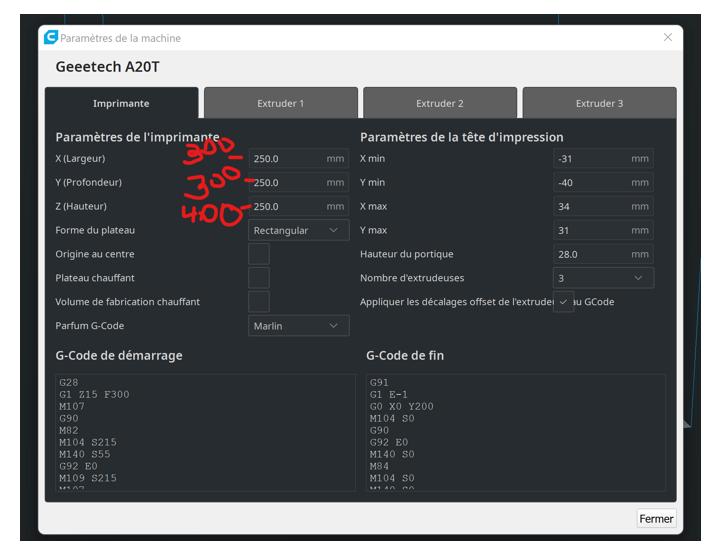

roland60 Posté(e) Décembre 20, 2021 Partager Posté(e) Décembre 20, 2021 Bonjour je possède depuis peux l imprimante zonestr z8t j ais effectuer le montage avec du mal car rien en français et pas de notice . Le souci est que je peux pas faire fonctionner l imprimante avec cura pas reconnu que faire et comment d avance merci si ont peux m aider pas suis pas un pro pour tout sa sniff Lien vers le commentaire Partager sur d’autres sites More sharing options...
Morganne46 Posté(e) Décembre 20, 2021 Partager Posté(e) Décembre 20, 2021 (modifié) @roland60Que veut-tu dire par pas reconnu par Cura ? , elle ne figure pas dans la liste de Cura ? elle n'est pas reconnu en la branchant en USB ? Modifié (le) Décembre 20, 2021 par Morganne46 Lien vers le commentaire Partager sur d’autres sites More sharing options...
Yellow T-pot Posté(e) Décembre 20, 2021 Partager Posté(e) Décembre 20, 2021 (modifié) il y a 21 minutes, roland60 a dit : Le souci est que je peux pas faire fonctionner l imprimante avec cura pas reconnu Salut, déjà, tu n'es pas obligé de connecter ton imprimante à Cura (ou autre logiciel) pour imprimer. Si tu souhaites imprimer directement à partir de Cura (ou autre trancheur), il te faut le bon pilote USB (CH340 / CH341 en général). Ton PC est sous Windows ? Modifié (le) Décembre 20, 2021 par Yellow T-pot Lien vers le commentaire Partager sur d’autres sites More sharing options...

Morganne46 Posté(e) Décembre 20, 2021 Partager Posté(e) Décembre 20, 2021 (modifié) En fouillant un peux, j'ai trouvé ça: Il est fort probable que personne n'ait informé l'équipe Cura de l'existence d'une telle imprimante. Les profils d'imprimante non-Ultimaker qui sont disponibles sont développés par les utilisateurs et envoyés à l'équipe Cura pour être inclus dans le programme. Vous pouvez l'ajouter en tant qu'imprimante personnalisée non connectée au réseau. Comme il s'agit d'une machine 4-en-1, vous devrez également charger le plugin "Printer Settings" depuis la place de marché et le régler sur "Shared Heater". Cette configuration est plus fastidieuse que difficile. Tant que le "Gcode Flavor" est correct, vous pourrez découper et imprimer. J'ai regardé le fichier de configuration de Zonestar3D qui est inclus dans Cura. Il est destiné à une machine à une seule extrudeuse et ne fonctionnera pas avec votre machine. Traduit avec www.DeepL.com/Translator (version gratuite) Il reste à trouvé un fichier de configuration pour elle du coup. Il y'à un Github ici ou il y'à pas mal d'infos pour la configuré dans Cura:https://github.com/ZONESTAR3D/Slicing-Guidehttps://github.com/ZONESTAR3D/Slicing-Guide/tree/master/cura Modifié (le) Décembre 20, 2021 par Morganne46 Lien vers le commentaire Partager sur d’autres sites More sharing options...
roland60 Posté(e) Décembre 20, 2021 Auteur Partager Posté(e) Décembre 20, 2021 il y a 14 minutes, Morganne46 a dit : @roland60Que veut-tu dire par pas reconnu par Cura ? , elle ne figure pas dans la liste de Cura ? elle n'est pas reconnu en la branchant en USB ? oui pas dans la liste Lien vers le commentaire Partager sur d’autres sites More sharing options...

Yellow T-pot Posté(e) Décembre 20, 2021 Partager Posté(e) Décembre 20, 2021 (modifié) non, sur la carte tu dois avoir un programme du genre Zonestar-slicer ou un lien web pour aller charger le programme. Tu peux aussi préciser ton modèle ? Zonestar Z8T ? Edit: effectivement, Zonestar ne semble pas avoir pris la peine de "customiser" une version de Cura, il faut directement bidouiller dans les dossiers "ressources" et "extrudeurs" de Cura pour y ajouter un profil... C'est la vidéo trouvée par @Morganne46. Pas simple si tu n'es pas un minimum à l'aise en informatique. Modifié (le) Décembre 20, 2021 par Yellow T-pot Lien vers le commentaire Partager sur d’autres sites More sharing options...
roland60 Posté(e) Décembre 20, 2021 Auteur Partager Posté(e) Décembre 20, 2021 en effet dur dur pour moi la Lien vers le commentaire Partager sur d’autres sites More sharing options...
Yellow T-pot Posté(e) Décembre 20, 2021 Partager Posté(e) Décembre 20, 2021 @roland60, tu peux certainement faire tes premiers essais en utilisant le profil de la Geeetech a20T qui se trouve dans la liste, ta machine étant plus ou moins une copie de cette dernière. Comme tu vois, il y a déjà 3 extrudeurs. Il faut au moins modifier la taille du plateau en 300x300x400: 1 Lien vers le commentaire Partager sur d’autres sites More sharing options...
