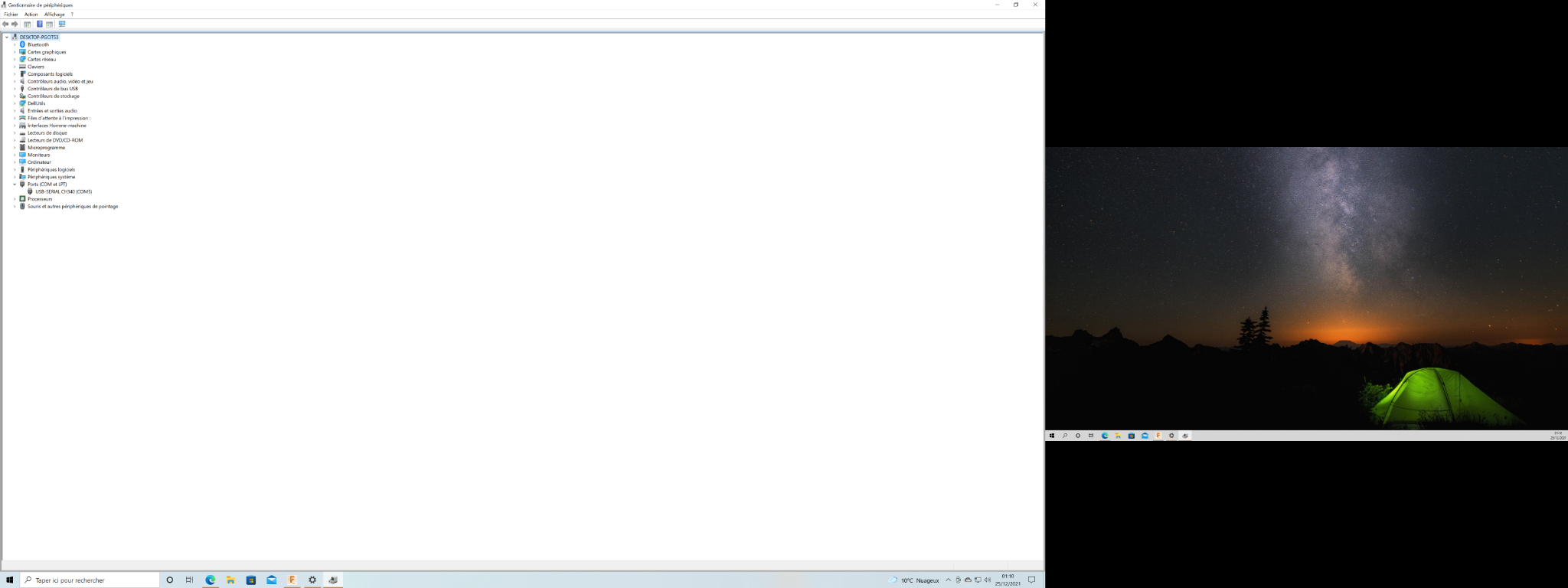

fabe83 Posté(e) Décembre 24, 2021 Partager Posté(e) Décembre 24, 2021 bonjour j'essai de connecter mon imprimante a Cura , je suis avec un cable usb mais Cura me demande une adresse IP pour me connecter a l' imprimante . je ne trouve pas l'option usb com6 merci Lien vers le commentaire Partager sur d’autres sites More sharing options...
Morganne46 Posté(e) Décembre 24, 2021 Partager Posté(e) Décembre 24, 2021 A tu installer les drivers de ton imprimante ? 1 Lien vers le commentaire Partager sur d’autres sites More sharing options...
fabe83 Posté(e) Décembre 24, 2021 Auteur Partager Posté(e) Décembre 24, 2021 juste marlin Lien vers le commentaire Partager sur d’autres sites More sharing options...
Morganne46 Posté(e) Décembre 24, 2021 Partager Posté(e) Décembre 24, 2021 Regarde dans le gestionnaire de matériel si tu n'à pas un point d'interrogation quand tu branche ton imprimante. 1 Lien vers le commentaire Partager sur d’autres sites More sharing options...
fabe83 Posté(e) Décembre 25, 2021 Auteur Partager Posté(e) Décembre 25, 2021 non pas de soucie elle est bien sur com5 Lien vers le commentaire Partager sur d’autres sites More sharing options...

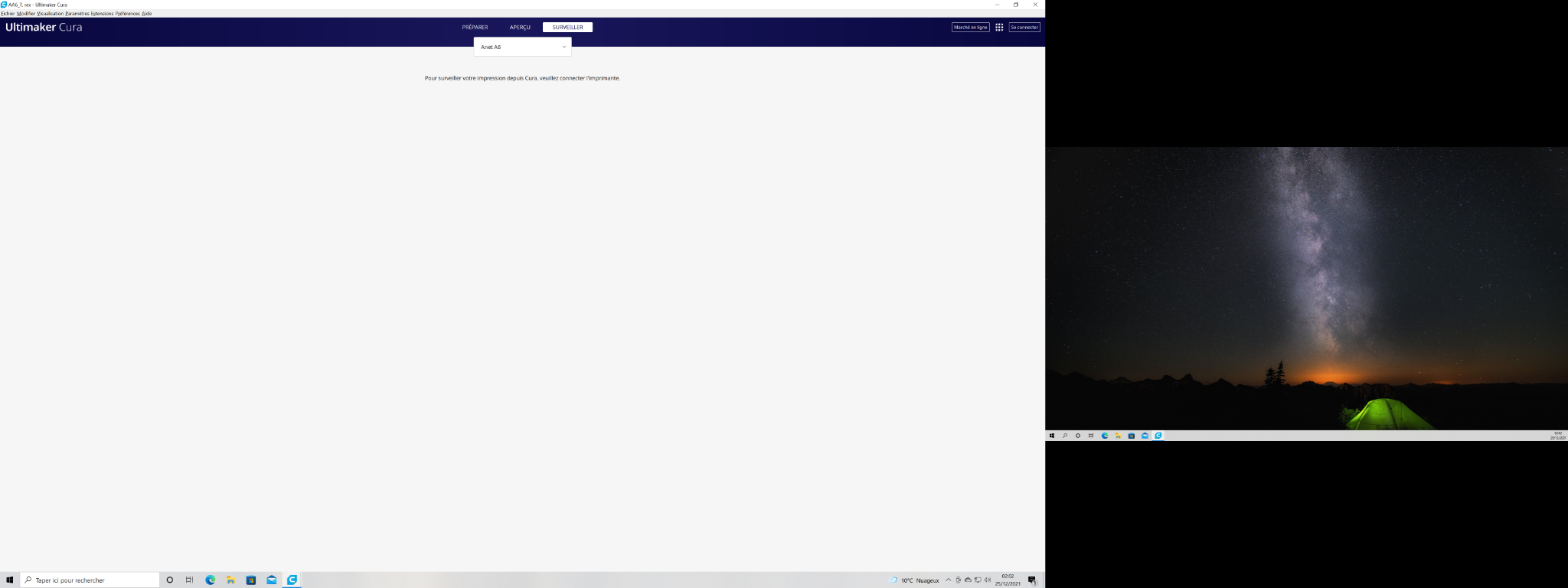

PPAC Posté(e) Décembre 25, 2021 Partager Posté(e) Décembre 25, 2021 (modifié) Il y a 6 heures, fabe83 a dit : je ne trouve pas l'option usb com6 Parfait donc c'est bon pour le drivers Windows comme tu trouve un port com dans le gestionnaire de périphériques. En fait Ultimaker Cura, essai normalement de se connecter au port COM disponible et il n'y a pas a lui donner un numéro de port. Tu dois normalement retrouver sous "SURVEILLER" dans cura autre chose qu'un petit texte qui parle de connecter l'imprimante. Edit : Modifié (le) Décembre 25, 2021 par PPAC 2 Lien vers le commentaire Partager sur d’autres sites More sharing options...
fabe83 Posté(e) Décembre 25, 2021 Auteur Partager Posté(e) Décembre 25, 2021 juste ça quand je choisi une imprimante a aucun moment il me demande imprimante sur port com5 Lien vers le commentaire Partager sur d’autres sites More sharing options...

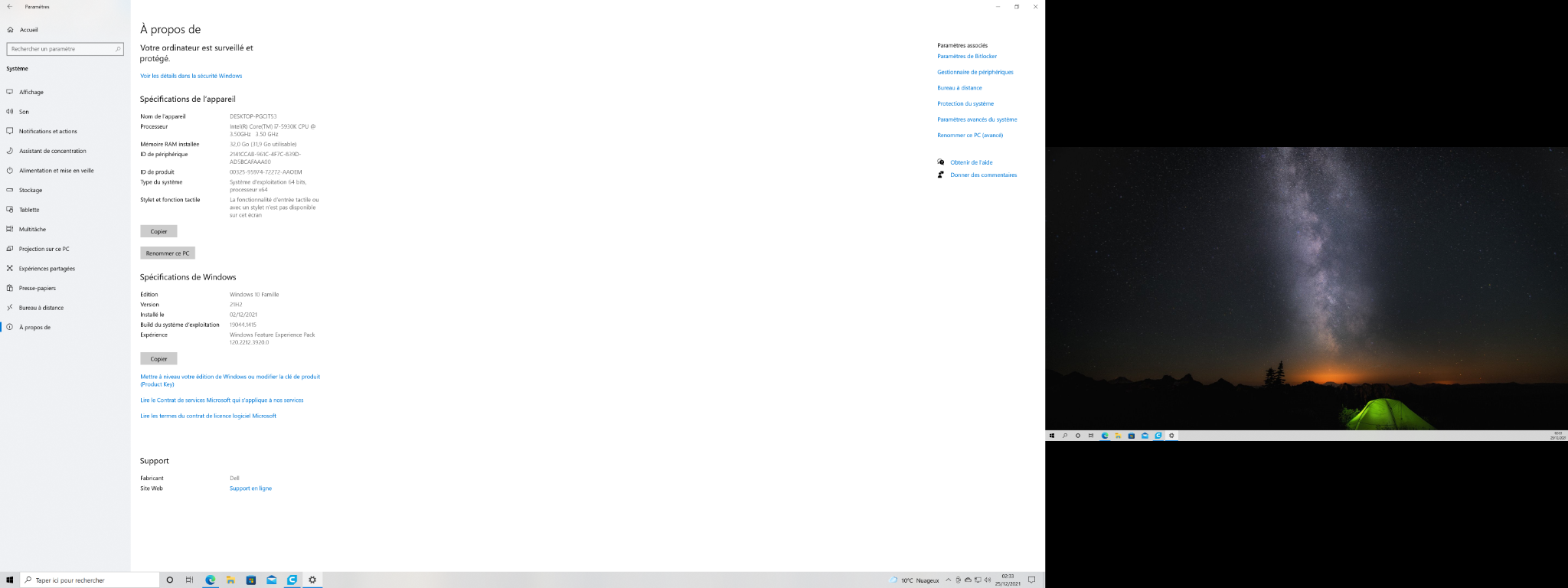

Morganne46 Posté(e) Décembre 25, 2021 Partager Posté(e) Décembre 25, 2021 (modifié) @fabe83Quel est ta carte Mère ? Modifié (le) Décembre 25, 2021 par Morganne46 1 Lien vers le commentaire Partager sur d’autres sites More sharing options...
fabe83 Posté(e) Décembre 25, 2021 Auteur Partager Posté(e) Décembre 25, 2021 Lien vers le commentaire Partager sur d’autres sites More sharing options...
Morganne46 Posté(e) Décembre 25, 2021 Partager Posté(e) Décembre 25, 2021 il y a 1 minute, fabe83 a dit : Non la carte mère de ton imprimante 1 Lien vers le commentaire Partager sur d’autres sites More sharing options...
fabe83 Posté(e) Décembre 25, 2021 Auteur Partager Posté(e) Décembre 25, 2021 sinon je suis sur Contrôleur RAMPS 1.4+ Carte MEGA2560 R3+ 5pcs Mondule de Pilote A4988 + 5pcs Dissipateur de chaleur+ 19pcs Capuchon de connexion avec câble USB Lien vers le commentaire Partager sur d’autres sites More sharing options...
Morganne46 Posté(e) Décembre 25, 2021 Partager Posté(e) Décembre 25, 2021 il y a 2 minutes, fabe83 a dit : sinon je suis sur Contrôleur RAMPS 1.4+ Carte MEGA2560 R3+ 5pcs Mondule de Pilote A4988 + 5pcs Dissipateur de chaleur+ 19pcs Capuchon de connexion avec câble USB Essaye d'installer ça et teste voir si ça fonctionne. 1 Lien vers le commentaire Partager sur d’autres sites More sharing options...

PPAC Posté(e) Décembre 25, 2021 Partager Posté(e) Décembre 25, 2021 Y a t'il bien un firmware de téléversé sur la carte ? Il arrive que après un téléversement ou de temps en temps qu'une application ne libéré pas le port COM et alors il faut redémarrer Windows. Sinon aussi Pronterface pour se connecter. 1 Lien vers le commentaire Partager sur d’autres sites More sharing options...
fabe83 Posté(e) Décembre 25, 2021 Auteur Partager Posté(e) Décembre 25, 2021 alors y a du nouveau sur pronterface elle fonctionne correctement il détecte bien le port com5 est ce connect Lien vers le commentaire Partager sur d’autres sites More sharing options...
fabe83 Posté(e) Décembre 25, 2021 Auteur Partager Posté(e) Décembre 25, 2021 apparemment le problème vient de mon pc sur un autre pc cura détecte bien l'imprimante et fonctionne merci pour votre aide 1 1 Lien vers le commentaire Partager sur d’autres sites More sharing options...
