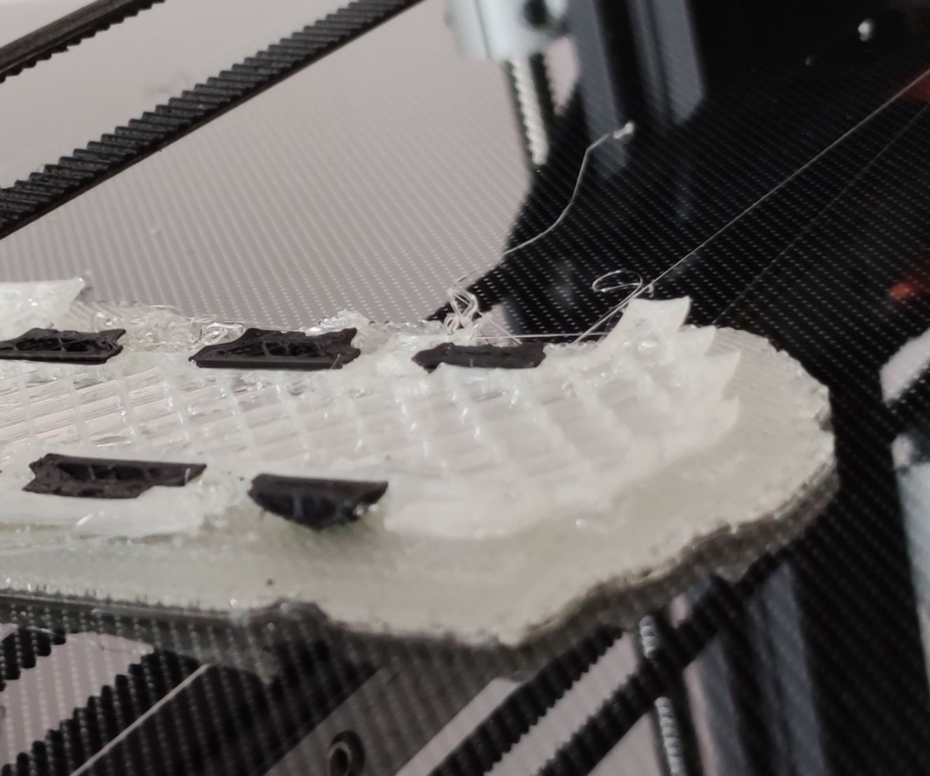

samfvr Posté(e) Mai 19, 2022 Partager Posté(e) Mai 19, 2022 (modifié) Je fais mes premiers essais avec du PVA et là..... aie aie caramba...... Le radeau en PVA adhère nickel sur le plateau mais par la suite, les supports se décollent du radeau oups !!!! J'ai suivi les conseil de @vap38mis à part pour la température d'impression du PVA que j'ai mis à 210°. L'étiquette sur la bobine donnant 180°C - 205°C. C'est du PVA DailyFil Natural Mon tout premier essais j'avais la température à 200°C mais l'extrudeur claqué comme un fou. Cela vient-il de la bobine (fraichement sortie de son emballage) ? Température pas assez haute ? Trop haute ? Faut-il mettre quelques couches à la base du support ? Merci pour votre aide Modifié (le) Mai 19, 2022 par samfvr Lien vers le commentaire Partager sur d’autres sites More sharing options...
