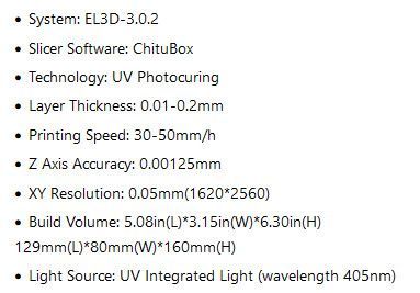

kaosmos Posté(e) Décembre 27, 2021 Partager Posté(e) Décembre 27, 2021 (modifié) Bonjour, je viens d'acheter une Elegoo mars 2 et il y a un point que je ne comprends pas, sur papier elle a une précision de 0,05mm mais je vois sur lychee slicer que certains configurent leur résine sur 0.02mm je suppose que c'est une question d'axe? si vous pouviez m'éclairer et me confirmer que je peut paramétrer l'impression à moins de 0.05mm .. merci d'avance Figurine de 38mm de la tête aux pieds; pas réussi à focus sur le museau qui ressort super flou mais j'suis plutôt satisfait de la qualité d'impression de cette petite imprimante. Modifié (le) Décembre 27, 2021 par kaosmos Lien vers le commentaire Partager sur d’autres sites More sharing options...
PPAC Posté(e) Décembre 27, 2021 Partager Posté(e) Décembre 27, 2021 Salutation ! Je n'ai pas encore d'imprimante a résine donc nuancer mes propos. Oui il y a deux résolutions. Celle du plan XY ( due a la résolution de l'ecran LCD la taille des pixel ) et celle de l'axe Z ( due a la résolution de déplacement possible pour un pas du moteur qui fait tourner la tige fileté et donc la résolution Z dépend de l'angle dun pas moteur (éventuellement affiné si tu a un controlleur de moteur pas a pas qui a une notion de micro pas 1/16 1/32 ...) et du pas de la tige fileté (quand on tourne une fois completement la tige sur son axe de rotation, de combien cela peut se déplacer en Z)...) Mais tout cela est a adapter a la résine. Si elle et trop visqueuse une très faible hauteure de couche ( résolution Z) risque de poser des problèmes ... Lien vers le commentaire Partager sur d’autres sites More sharing options...

papajds Posté(e) Décembre 27, 2021 Partager Posté(e) Décembre 27, 2021 Bonjour, il y a 27 minutes, kaosmos a dit : je me demande si c'est pertinent de paramétrer une impression plus fine sur l'axe Z que sur l'axe XY limité à 50um sur mon imprimante... il ne faut pas confondre la résolution de 0.05 sur XY et celle en Z la valeur en Z est la hauteur de couche désirée.c'est ce qui fait la finesse de l'impression , et le respect des détails (et ça influe sur le temps d'impression) alors que celle en XY est liée a la résolution de l'écran , et ne peut être modifiée. selon les modèles imprimés , et la précision du fichier Stl, , il peut être intéressant de fixer la hauteur de couche adaptée. pour avoir essayé différentes hauteur de couche sur des figurines de 35mm...entre 0.05 et 0.02 , les détails peuvent être perceptible à l'oeil, mais une fois peintes , il n'y a plus de grosses différences; l'épaisseur de la peinture fait du lissage. donc pour ma part ,je reste sur du 0.04 ..sur des figurines W40000 ,ou autres de même taille , le résultat est bluffant. Lien vers le commentaire Partager sur d’autres sites More sharing options...
kaosmos Posté(e) Décembre 27, 2021 Auteur Partager Posté(e) Décembre 27, 2021 il y a 49 minutes, papajds a dit : Bonjour, il ne faut pas confondre la résolution de 0.05 sur XY et celle en Z la valeur en Z est la hauteur de couche désirée.c'est ce qui fait la finesse de l'impression , et le respect des détails (et ça influe sur le temps d'impression) alors que celle en XY est liée a la résolution de l'écran , et ne peut être modifiée. selon les modèles imprimés , et la précision du fichier Stl, , il peut être intéressant de fixer la hauteur de couche adaptée. pour avoir essayé différentes hauteur de couche sur des figurines de 35mm...entre 0.05 et 0.02 , les détails peuvent être perceptible à l'oeil, mais une fois peintes , il n'y a plus de grosses différences; l'épaisseur de la peinture fait du lissage. donc pour ma part ,je reste sur du 0.04 ..sur des figurines W40000 ,ou autres de même taille , le résultat est bluffant. oki super. je testerai en 0.04 le prochain print, déjà sur du 0.05 je suis assez content du résultat parcontre je vois sur tes paramètres que t'as "Z axis accuracy 0.00125mm" ça correspond à quoi ? par curiosité tu fais tes figurines avec une elegoo mars 2? Lien vers le commentaire Partager sur d’autres sites More sharing options...
papajds Posté(e) Décembre 27, 2021 Partager Posté(e) Décembre 27, 2021 il y a 6 minutes, kaosmos a dit : Z axis accuracy 0.00125mm" ça correspond à quoi ? Ceci correspond à la précision de déplacement de l'axe Z ...donc largement dans la tolérance par rapport a l'épaisseur de couche demandée. il y a 10 minutes, kaosmos a dit : par curiosité tu fais tes figurines avec une Elegoo mars 2? Oui je fais des figurines , avec une Elegoo Mars 2 ,pour mon fils qui les peint ensuite. Lien vers le commentaire Partager sur d’autres sites More sharing options...
