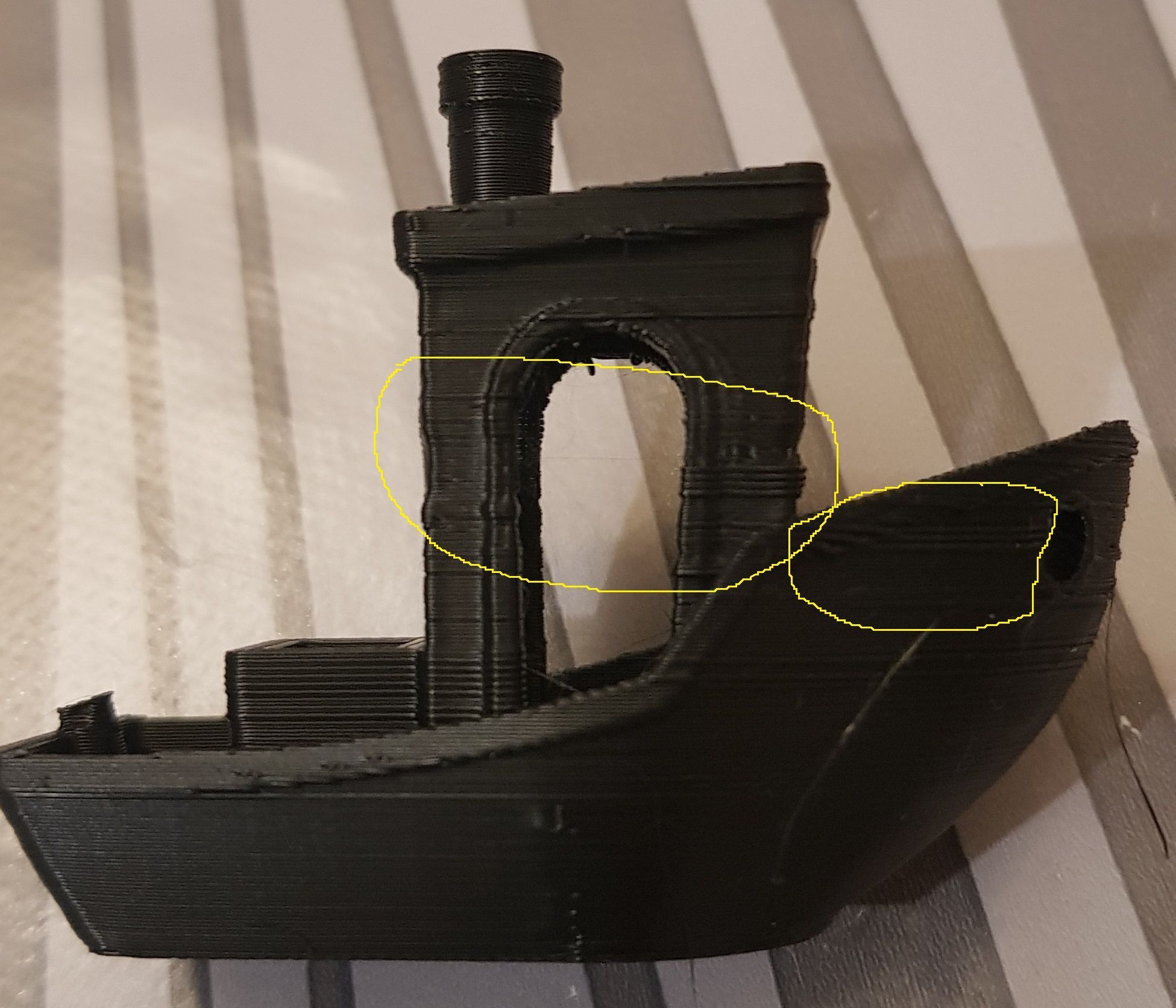

Je viens solliciter votre aide pour me donner quelques pistes de recherches pour mon problème.
Je possède une Ender 5 sur laquelle j'ai installé une SKR mini E3 V2, écran TFT35 et utilise du Sunlu PLA+ et tranche avec Simplify3d.
Je viens d'installer un extrudeur Titan bowden original (que je trouve très bruyant par rapport au mk8 d'ailleurs) ainsi qu'une hotend E3dv6 originale aussi. Je viens de mettre le dernier firmware stable en même temps. Ci-dessous une photo de mon benchy et comme vous pouvez le voir j'ai ces défauts de couche qui reviennent dans les mêmes zones quand il y a des petites distances on dirait. En effet la partie basse de la coque n'est pas trop mal. Je précise que l'extrudeur est bien calibré, le PID aussi. Pas de contraintes mécaniques et courroies bien tendues.
J'ai donc essayé de jouer sur mes paramètres de rétractation et j'ai essayé beaucoup de tests différents. D'ailleurs j'ai une flopée de benchy que Ragnar Lodbrok m'aurait envié pour ses conquêtes ! Je n'arrive jamais à avoir mieux que ça quelque soit les distances, vitesses de rétractation, la distance de redémarrage. Sur cette photo j'étais à 3mm de distance et 15mm/s de vitesse.
J'ai beaucoup cherché au niveau de la rétractation car pas mal de tests sur d'autres paramètres (firmware, débit d'extrusion, linear advance, courant moteur de l'extrudeur...) je n'obtenais jamais beaucoup mieux.

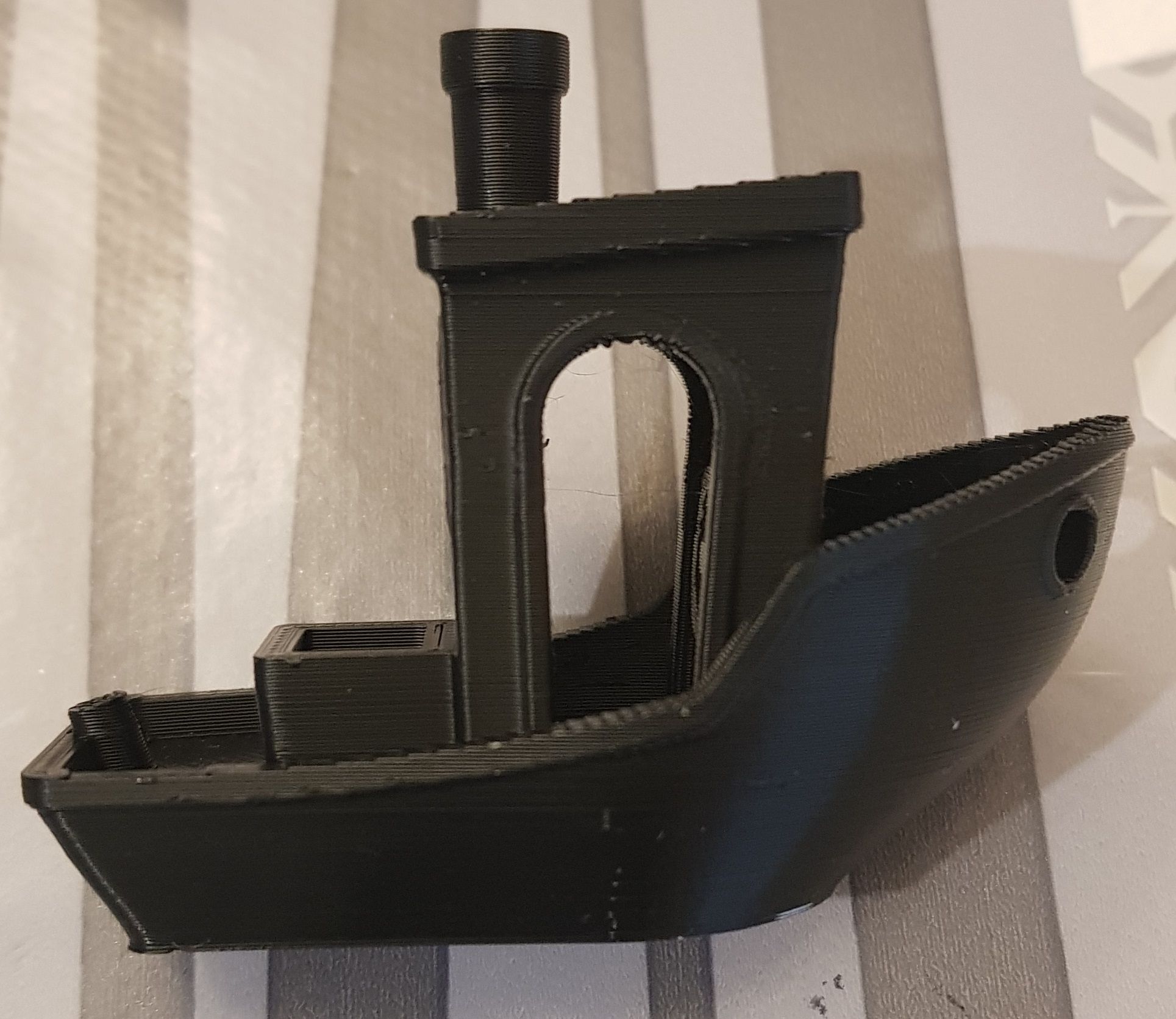

En revanche quand j'ai désactivé la retractation, voici le benchy que j'ai obtenu :
On voit que les défauts présents sur la première photo n'apparaissent plus.

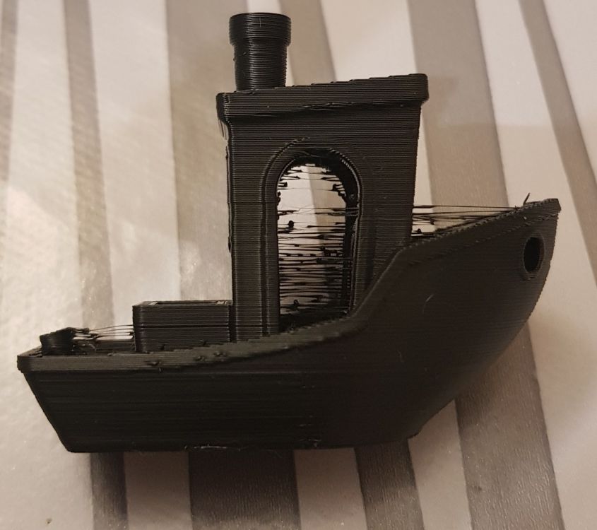

Petite parenthèse : avec le même filament et avec mon ancien e3dv6 clone (avec un heatbreak avec pfte) et un extrudeur mk8, voilà le benchy que j'avais obtenu :20211227_235134.thumb.jpg.f40081425ec867020397dc3977bbee0a.jpg
Voilà tout ce que je peux vous dire pour le moment...

ce qui est certain, c'est que tu a amélioré à l'envers ta machine
qui n'étais déjà pas extra auparavent
tu a surtout oublier une règle de base
ne changer qu'une seule chose à la fois pour etre sur que c'est la cause du soucis
la il y en a 3 possible
sans compter toutes les modifs informatiques que tu ne sais plus
Tu as respecté a la lettre les instructions de montage de la tête du fabricant  ?
j'espère pour toi que le PLA n'est pas la matière que tu imprimes le plus fréquemment , sinon tu vas vite regretter ton choix.Une E3DV6 avec un heatbreak fullmetal en bowden pour le PLA ça vaut rien .
J'ai passé des heures et de heures à essayer toute sorte de réglage je n'y suis jamais arrivé, soit du fil d'ange, soit des problème d'extrusion, soit des bouchages a répétition. Je suis arrivé a un résultat satisfaisant mais jamais parfait.
A ta place je mettrais vite un heatbreak avec un ptfe.. ou alors passage en direct drive

Bon le problème vient bien du heatbreak Fullmetal. J'ai mis un avec pfte et les extrusions sont beaucoup mieux !
J'avais acheté un e3dv6 original en pensant gagner en efficacité mais ça ne change pas grand chose.
Hormis le heatbreak full métal qui ne bourre pas par rapport au clone. Mais pour du pla en bowden, obligé de travailler avec un pfte !
