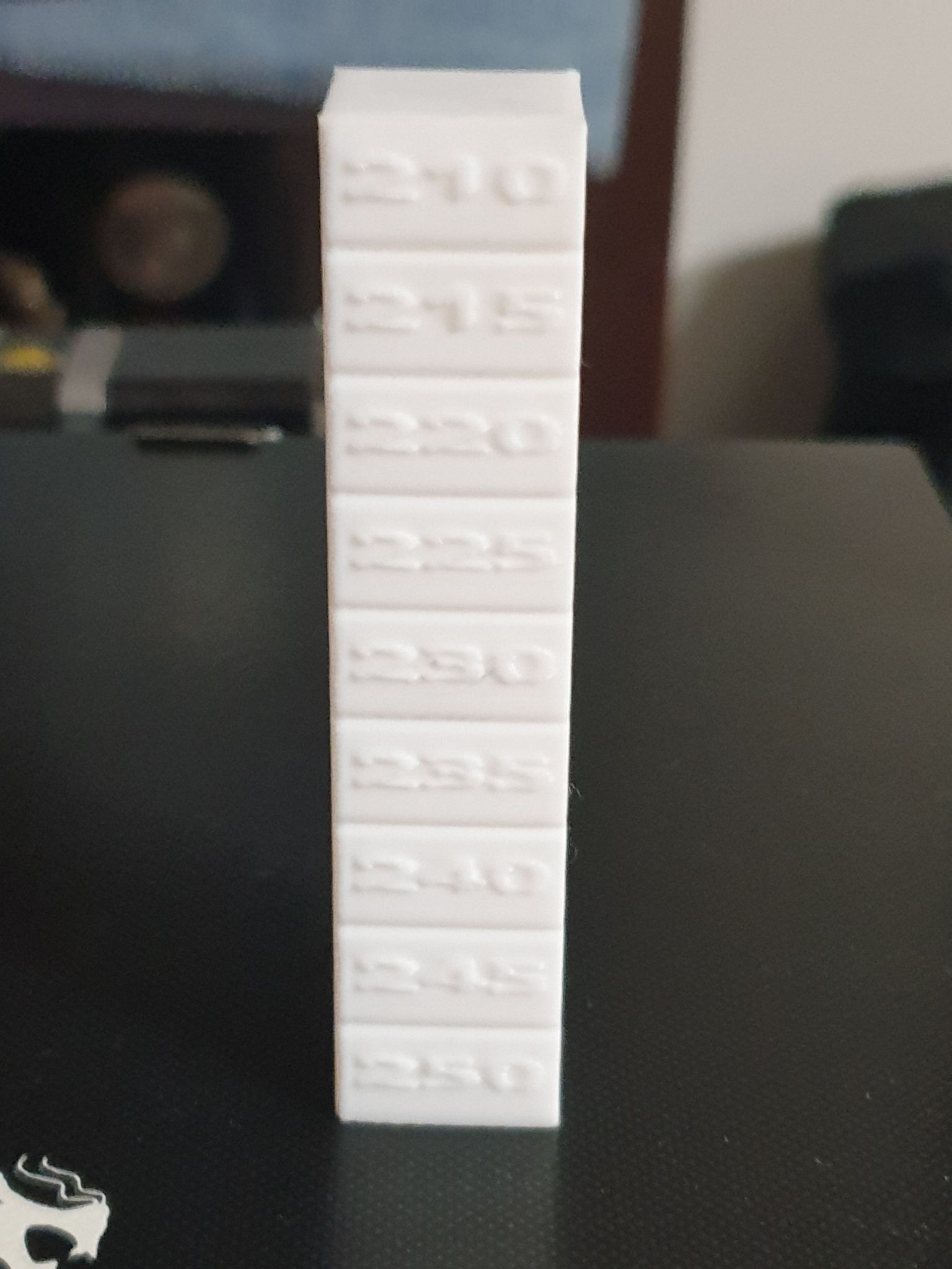

Comme c'est un clip pour luminaire, après avoir vérifié avec mon PLA que les dimensions étaient bonnes, je me suis dit que de l'ABS serait peut être mieux. Là catastrophe, pièce qui ne colle pas au BED, couches qui ne tiennent pas entre elles... Tentative d'impression d'une tour de température, adhésion au BED avec un peu de colle bâton et j'ai un joli parallélépipède gradué de 250 à 210, hyper dur et qui tient bien et où je ne vois aucun défaut. Par contre, dès que j'essaie autre chose, c'est mort.

Pour l ABS il faut une colle pour le plateau temperature de 80 a 90 °
Colle ou stick de chez DIMAFIX
il existe en Bombe ou Stick
Pour le stick est plus propre pas d aérosol partout sur les cotes

L'ABS, pour l'instant j'arrête, là où est pour l'instant l'imprimante, je n'ai pas la place de mettre une enceinte même la petite de chez CREALTY est trop grande.
Pour l'adhésion au BED, la colle bâton (UHU) va bien, j'ai fait plusieurs essais, et à 100°C ça tient. La tour est le seul truc qui a fonctionné.179148315_tourABS.thumb.jpg.51aba5db7c3775282aa64b69dca2849b.jpg

L'ABS peut être capricieux parfois ...
3 points importants
* Un bed de type PEI magnétique est un énorme plus pour l'adhésion de la pièce (pas de colle ou de laque)
* Un heatbreak bimetal - obligatoire pour garder la tête froide (l'ABS est extrudé entre 230° et 260°)
* Un caisson est un énorme plus pour les pièces de plus de 2cm² 😄
Tu peux aussi essayer l'ASA qui serait moins sensible au warping et qui n'aurait pas besoin d'enceinte (mais je n'ai pas vérifié ...)
Après si tu montes le chauffage à 45° et que tu fermes ta pièce hermétiquement : pas besoin de caisson 😄
