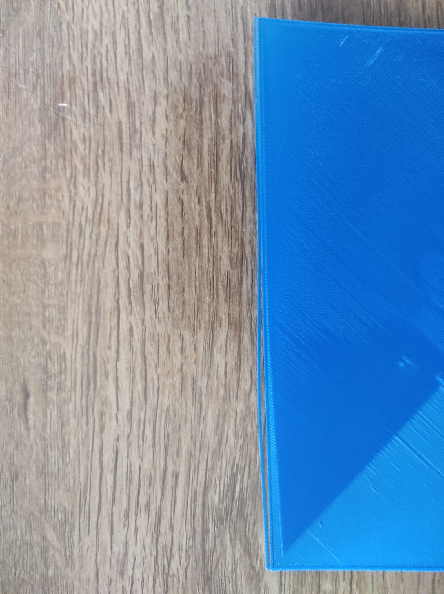

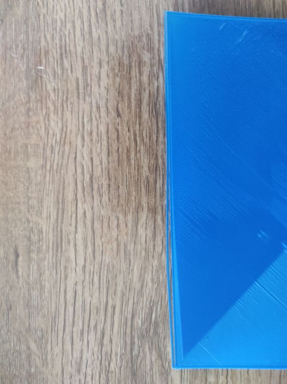

Heureux possesseur de ma première imprimante 3D depuis quelques jours (creality CR se-6)
Je me retrouve confronté à un problème que je n'arrive pas à résoudre...
Lorsque que j'imprime des fichiers non symétriques, mon imprimante ne suit pas les bonnes trajectoires donc j'ai des diagonales inversées.
exemple de modèle sur ce lien: https://www.thingiverse.com/thing:2595827
Voici une photo prise du modèle imprimée en lien.
Merci pour votre aide
plusieurs possibilité, mais la première des choses à faire c'est de vérifier mécaniquement ta machine
elle doit être bien mal montée pour faire ce genre de travail
dont
-les courroies sont détendues, à corriger mécaniquement
-la structure est dévissée, mal serré, pas d'équerre, pas posée bien a plat , les excentrique pas serré, etc...
et vraiment à la fin, mais ce n'est pas la cause que je privilégie
-ta machine imprime trop vite, à corriger dans le trancheur

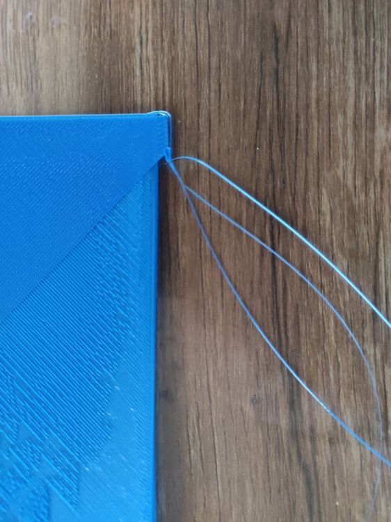

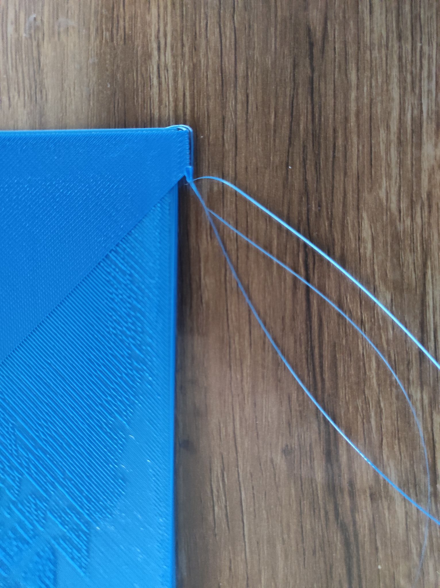

Nouvel essai et nouvelle catastrophe...
Je me suis arrêté à la deuxième couche, en première photo, l'arrière de l'objet, on voit très bien qu'il se décale vers l'intérieur (écart plus important à gauche qu'à droite) alors que ça devrait se superposé à la première couche, et l'autre photo l'avant, on voit que la deuxième couche s'oriente vers l'extérieur alors qu'elle devrait être légèrement en décalé vers l'intérieur lorsqu'on voit le modèle.
c'est désespérant...
Salutation !
Comme le dit Patrick76 tu dois avoir des réglage physique a revoir.
Pour moi tu semble cumuler :
Une légère sur-extrusion
Un problème d’adhérence ( bien dégraisser le plateau avec par exemple de l’alcool isopropylique a 99.9% car riens que des traces de doigts peuvent gêner l’adhérence.)
Éventuellement un défaut dans les déplacements, peut être une visse de serrage d'une poulie mal serré et donc une poulie qui glisse sur un arbre moteur ou des excentrique mal ajusté ou ...

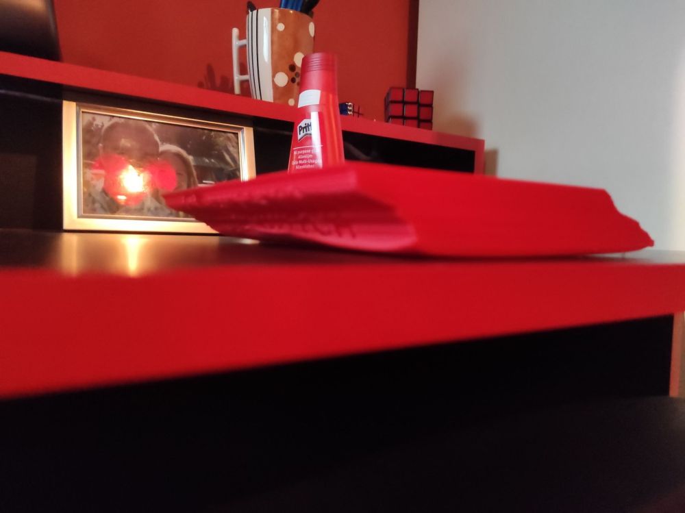

Avec le warping qu'il y a sur tes pièces, il y a clairement un problème de première couche, après est-ce qu'il y a des décalages ou pas ce n'est pas super clair sur les photos.
Je tenterais en premier de résoudre le problème de première couche pour partir sur de ... bonnes bases 🙂

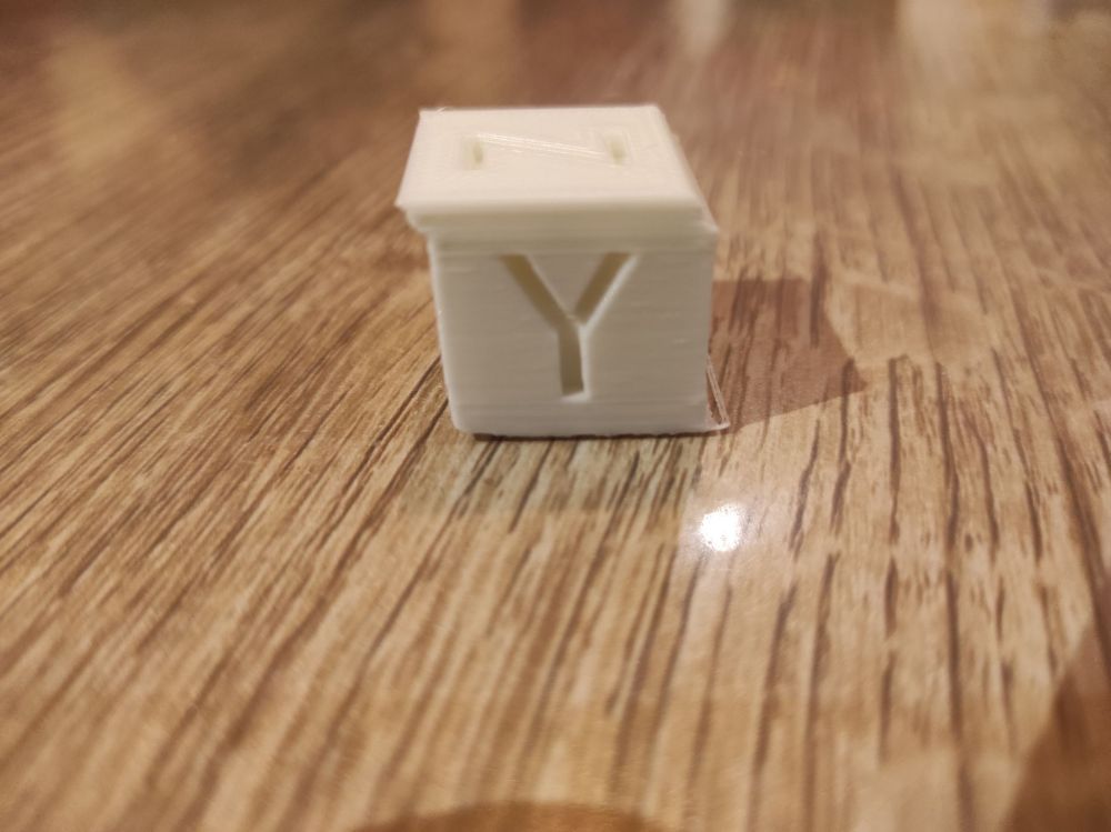

Tout d'abord, j'ai consulté la vidéo sur l'entretien des imprimantes, je ne l'ai pas suivi de manière continue car seul avec 3 enfants malade en bas âge....
A priori, j'ai bien vérifié tout ce qu'il fallait donc Rien A Signaler.

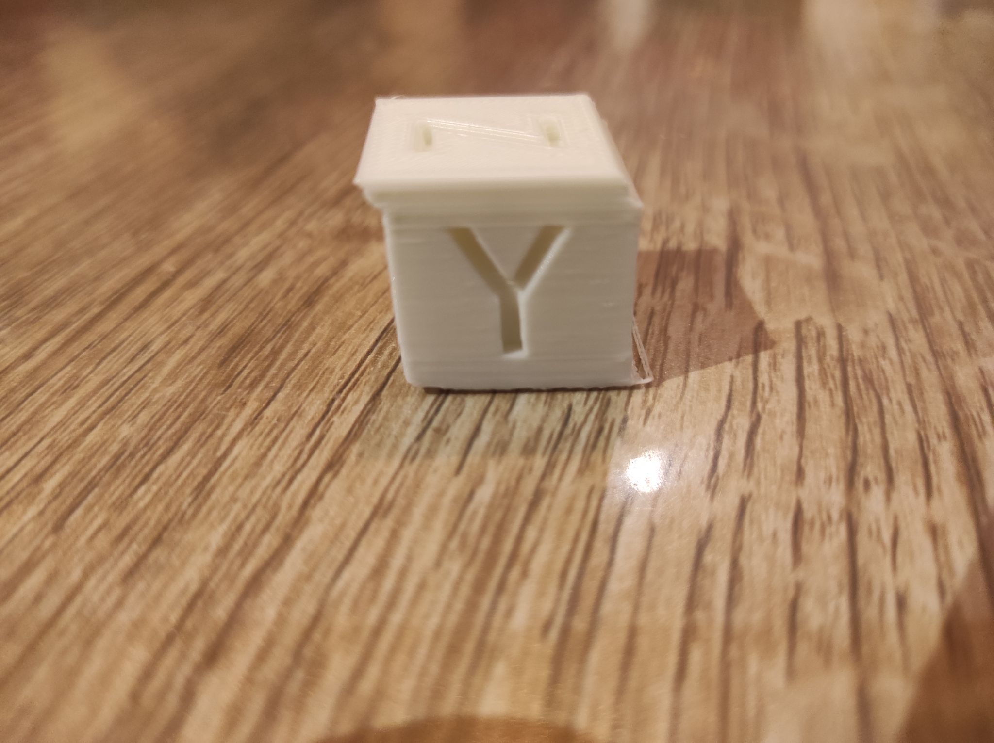

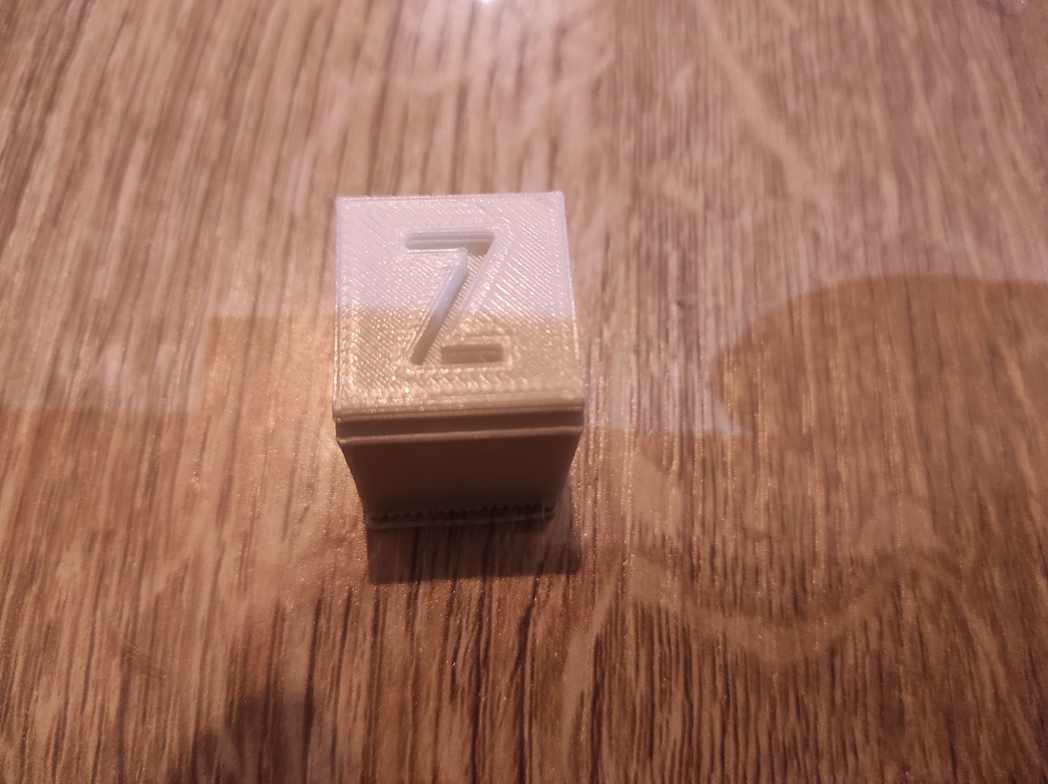

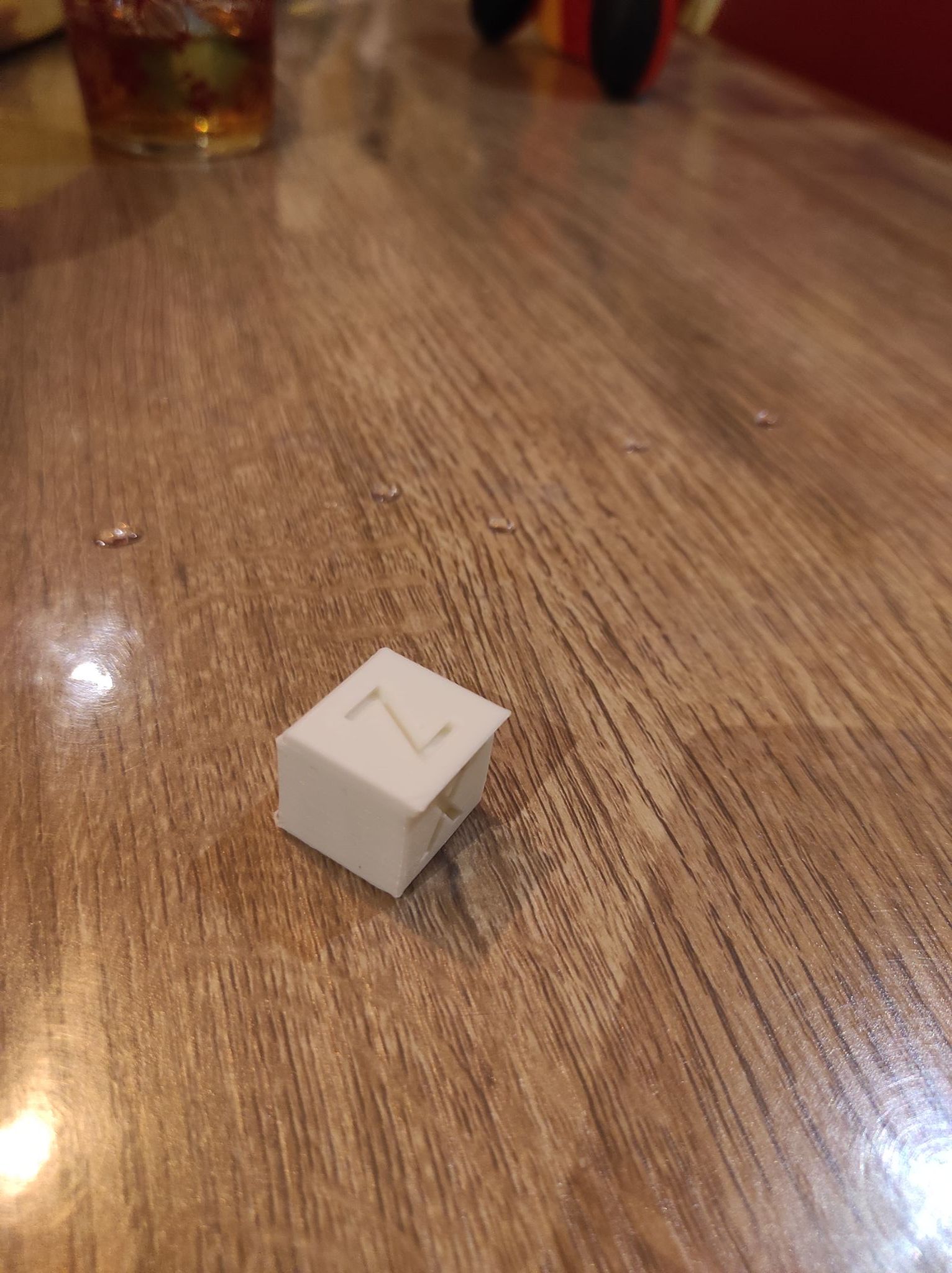

J'ai testé le dé de configuration, et à ma grande surprise, c'est pitoyable comme résultat, j'avais fait pourtant un dé normal et des figurines très propres...
je vous transmet les photos avec honte... mais je ne sais plus quoi faire ni où regarder, je n'ai plus vraiment de piste
T'en fait pas ! pas de honte a avoir. A mes début javais bien pire que cela comme résultat de cube de test.
Donc là les déplacement en Y semble le problème. Tu dois avoir des points dures / zone de frottement qui empêche les déplacement sur cette axe.
Probablement une histoire d'excentriques a ajuster pour le plateau. (et vérifier les galets/roues si pas déformé ou si pas simplement un bout de filament qui gène )
