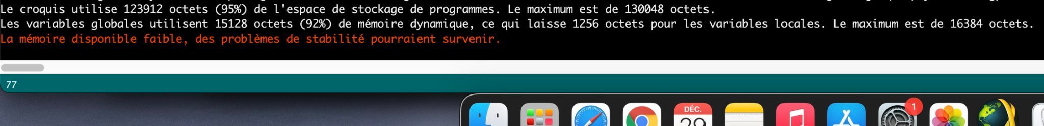

Oui j'ai déjà fait mais ça rentre pas le mesh bed... 😁
La preuve, c'est un peu rempli de base...
439311215_Capturedecran2021-12-29a13_19_28.thumb.jpg.119b06e2de7479590df8e020a68074eb.jpg
ce manque de mémoire expliquerait-il le plantage/non fonctionnement du babystep en cours de print ?
