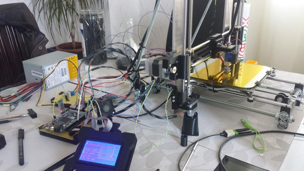

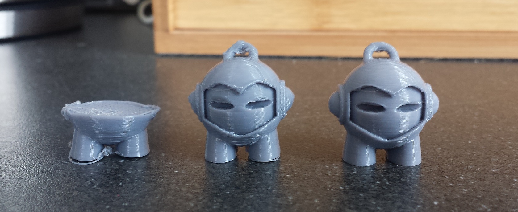

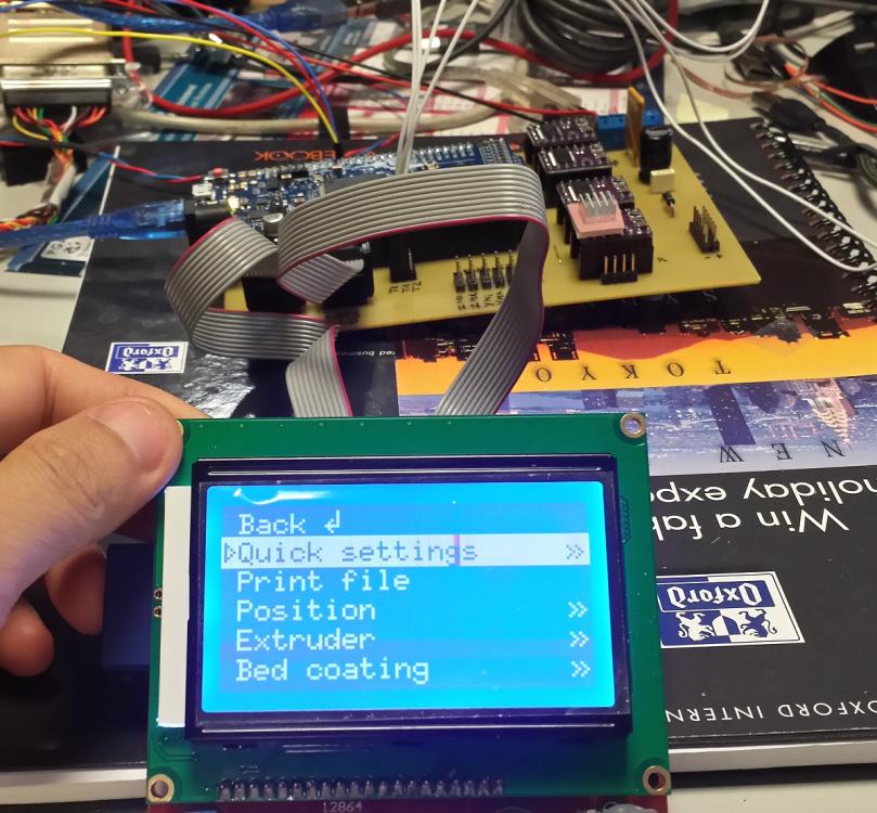

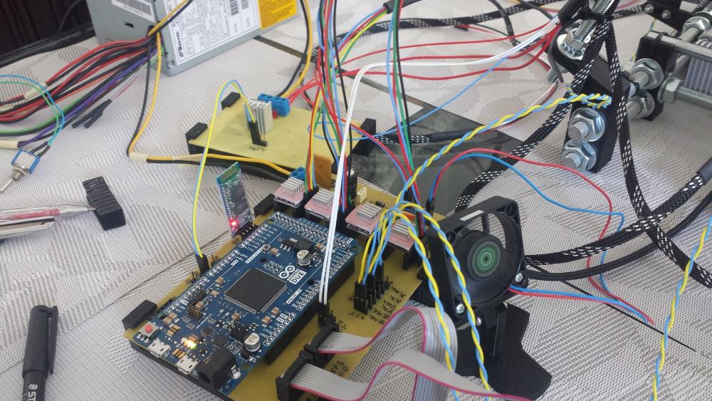

Orange Posté(e) Aout 17, 2016 Posté(e) Aout 17, 2016 Bonjour, Ayant beaucoup documenter sur tout ce mécanisme qui fait tourner une imprimante 3D. Je me suis mis a testé certaine chose : - les moteurs pas à pas - les moteurs à courant continue - les drivers L6208, DRV8825 etc.. - le code pour piloter les drivers - tous ce petit monde en gros Finalement, je me suis lancé dans la fabrication d'une carte PCB avec un Arduino DUE pour être en 32bits et gagner en puissance de calcul. "Ou sont les photos?" me dirait certain les premiers teste : LCD et drivers Premier essai La carte Arduino DUE Ce que ça a donné sans lit chauffant: - tout a gauche, c'est le premier teste sans laque.Résultat, il s'est décollé - milieu, celui avec laque pour bien coller - a droite, avec laque + ventilateur Je n'ai pas encore le lit chauffant parce que j'ai pas encore reçu les MOSFET. Actuellement je chauffe la tête d'extrusion avec un transistor TIP120. C'est moins performant mais ça fait son boulot. Vue comment ça colle avec le laque. Je ne sais pas si je vais mettre le lit chauffant.
Donovan-88 Posté(e) Aout 17, 2016 Posté(e) Aout 17, 2016 Sa change quoi concrètement qu'il y ai plus de puissance de calcul? C'est un module Bluetooth HC-06 qu'on voit ?
Orange Posté(e) Aout 17, 2016 Auteur Posté(e) Aout 17, 2016 Le 17/08/2016 at 18:44, Donovan-88 a dit : Sa change quoi concrètement qu'il y ai plus de puissance de calcul? Dérouler En puissance, ça change rien pour une Prusa I3, juste le plaisir de le faire. C'est plus intéressant pour une delta. Le 17/08/2016 at 18:44, Donovan-88 a dit : C'est un module Bluetooth HC-06 qu'on voit ? Dérouler Oui
Donovan-88 Posté(e) Aout 17, 2016 Posté(e) Aout 17, 2016 D'accord et sur une Core XY, c'est important ou c'est pareil qu'une Prusa? Le bluetooth, tu arrives à l'utiliser avec l'imprimante?
Orange Posté(e) Aout 17, 2016 Auteur Posté(e) Aout 17, 2016 Le 17/08/2016 at 18:59, Donovan-88 a dit : D'accord et sur une Core XY, c'est important ou c'est pareil qu'une Prusa? Dérouler Je ne sais pas. Le 17/08/2016 at 18:59, Donovan-88 a dit : Le bluetooth, tu arrives à l'utiliser avec l'imprimante? Dérouler Oui impeccable. Les impressions que j'ai fais sont en Bluetooth à 115200 bauds
nicephore Posté(e) Aout 18, 2016 Posté(e) Aout 18, 2016 Super. En gros t'a refait une ramp c'est que pour une prusa ou CoreXY ça ne dois pas changer beaucoup de choses. Par contre le BT ça c'est bien vue. Quel Marlin à tu utilisé ? Ne ferait tu pas un test de smoothyboard ?
Orange Posté(e) Aout 18, 2016 Auteur Posté(e) Aout 18, 2016 Le 18/08/2016 at 07:07, nicephore a dit : En gros t'a refait une ramp Dérouler Exactement Le 18/08/2016 at 07:07, nicephore a dit : Quel Marlin à tu utilisé ? Dérouler J'utilise repetier pour le firmware et sofware. J'avais commencé sur Repetier, je n'avais pas envie de recommencer sur Marlin. Je ne compte pas tester la smoothyboard.
Donovan-88 Posté(e) Aout 18, 2016 Posté(e) Aout 18, 2016 Le 18/08/2016 at 11:25, Orange a dit : J'utilise repetier pour le firmware et sofware. J'avais commencé sur Repetier, je n'avais pas envie de recommencer sur Marlin. Dérouler Et tu as du faire beaucoup de modifs?
Orange Posté(e) Aout 18, 2016 Auteur Posté(e) Aout 18, 2016 (modifié) Le 18/08/2016 at 19:17, Donovan-88 a dit : Et tu as du faire beaucoup de modifs? Dérouler Non, il y a que 2 fichiers a modifié dont 1 a créé : - ui.h pour l'afficheur et la carte SD - userpins.h pour les I/O (fichier a crée) Le fichier configuration.h et tout le code du firmware est généré automatiquement par le firmware configuration de repetier a cette adresse https://www.repetier.com/firmware/v092/ Modifié (le) Aout 18, 2016 par Orange
nicephore Posté(e) Aout 19, 2016 Posté(e) Aout 19, 2016 Y-a pas de pin.h sous Repetier ? pour les drivers t'as des switchs afin de changer les micro-steps ?
Orange Posté(e) Aout 23, 2016 Auteur Posté(e) Aout 23, 2016 De retour du week end. Le 19/08/2016 at 11:26, nicephore a dit : Y-a pas de pin.h sous Repetier ? Dérouler Si, mais il est dédié pour les cartes prédéfinies. La façon correcte de le faire sur repetier firmware, dans mon cas, est de créer un fichier à part "userpins.h". Le 19/08/2016 at 11:26, nicephore a dit : pour les drivers t'as des switchs afin de changer les micro-steps ? Dérouler Non, comme c'est une carte personnalisé a mes besoin j'ai tous mis en 1/32 step sauf l'extruder ou je suis en 1/16 step.
