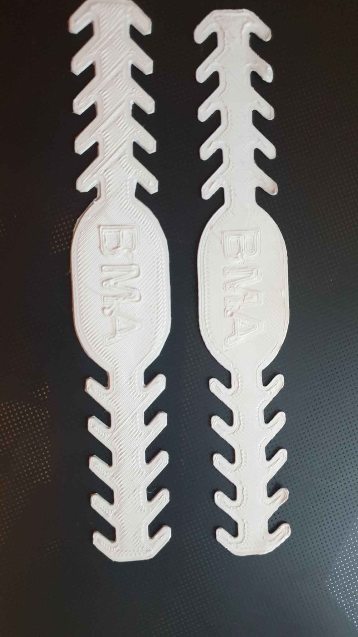

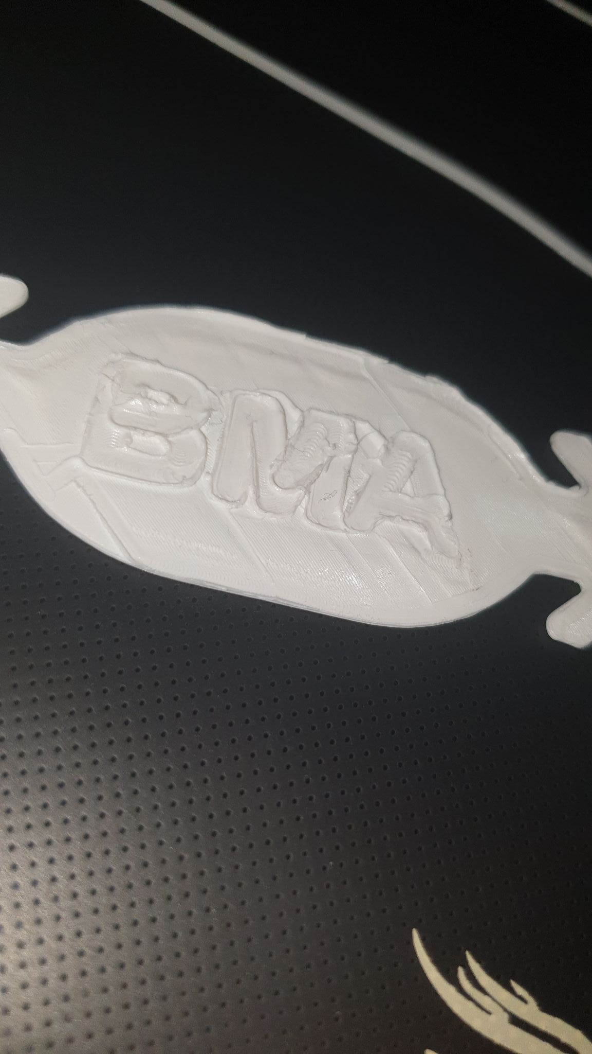

mathis2555 Posté(e) Décembre 30, 2021 Partager Posté(e) Décembre 30, 2021 (modifié) bonjour, je viens de débuter l'impression 3d, je possède la creality ender 3 v2, j ai déjà essayer quelques impression mais j ai rencontré plusieurs problèmes. le 1er, 9 fois sur 10 mon impression se décolle au milieu de l impression, même avec mon plateau à 70°c. et le second problème, sur les 2 impressions jointes, la dernière couche n'est vraiment pas belle, on dirais même que la buse est rentré dans le A et le M, je pensais pourtant que c était une modélisation assez simple à imprimer. merci de vos retour... PS : j utilise du PLA de la marque ecofil3d Modifié (le) Décembre 30, 2021 par mathis2555 Lien vers le commentaire Partager sur d’autres sites More sharing options...
Savate Posté(e) Décembre 30, 2021 Partager Posté(e) Décembre 30, 2021 il y a 46 minutes, mathis2555 a dit : e 1er, 9 fois sur 10 mon impression se décolle au milieu de l impression, même avec mon plateau à 70°c. Pour du pla en règle générale plateau à 55/60 et buse entre 195 et 205 Le décollement peut avoir plusieurs causes les 2 principales : * Plateau sale : nettoyer à l'alcool isopropylique ou à bruler ou eau + liquide vaisselle (avec un bon rinçage) la moindre trace de doigt sur le plateau empêche une bonne adhérence * Plateau mal réglé : il faut régler le plateau à chaud (buse et plateau à température d'impression) avec une feuille de papier (ou un ticket de cb) la feuille doit légèrement accrocher aux 4 coins et au centre. il faut faire le tour des 4 coins autant de fois que nécessaire (si une molette a été touchée il faut refaire un tour pour vérifier que tout est ok) il y a 51 minutes, mathis2555 a dit : sur les 2 impressions jointes, la dernière couche n'est vraiment pas belle Tu peux 1) régler ton extrudeur (test des 120 mm, dispo dans la section tutos) 2) Si tu utilises cura, mettre le mode 'ironing' qui lisse la dernière couche (qui tente de lisser serait plus juste, mais dès fois ça marche ) 3) essayer avec un autre pla certains sont mieux que d'autres (je ne connais pas celui que tu utilises) Lien vers le commentaire Partager sur d’autres sites More sharing options...
Kerr_Haggan Posté(e) Décembre 30, 2021 Partager Posté(e) Décembre 30, 2021 Effectivement l'adhérence sur les plateaux c'est la galère, il faut qu'ils soient ultra propre et sans aucune trace de gras. Ensuite le défaut d'impression ça ressemble fortement à un plateau mal réglé. Lien vers le commentaire Partager sur d’autres sites More sharing options...
mathis2555 Posté(e) Janvier 1, 2022 Auteur Partager Posté(e) Janvier 1, 2022 Merci pour vos conseil, j ai régler de nouveau mon plateau, je l ai nettoyer avec du savon et de l eau et l aderance est beaucoup mieux maintenant. la fonction pour lisser la dernière couche marche très bien aussi. mais toujours le même problème sur les lettre. Lien vers le commentaire Partager sur d’autres sites More sharing options...
