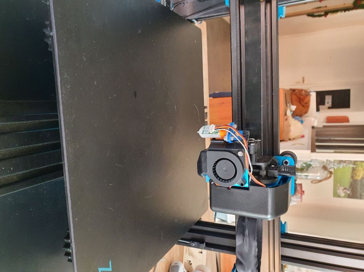

AlphAndruino Posté(e) Janvier 1, 2022 Partager Posté(e) Janvier 1, 2022 (modifié) Salut et bonne année Je viens de flasher le dernier firmware molise (2.4) et j'ai un souci avec l'auto bed leveling. Quand je le lance, le home ne se fait pas et l'axe Z reste au niveau de la photo. Ca me dit que j'ai un problème avec le BL-Touch la sonde rentre et sort à plusieurs reprise, mais rien. Je pense que le souci viens de là. Je suis en version GuroLocco pour le BL Touch Je n'avais aucun soucis avant. Des idées ? L'axe Z marche parfaitement, je penche plus pour un soucis du BL-Touch, maiss quoi? Je vais reflasher l'ancien firmware pour voir. Edit : avec l'ancien firmware 1.0.3, ça marche, donc ce n'est pas le BL-Touch qui est pété Modifié (le) Janvier 1, 2022 par AlphAndruino Lien vers le commentaire Partager sur d’autres sites More sharing options...

AlphAndruino Posté(e) Janvier 2, 2022 Auteur Partager Posté(e) Janvier 2, 2022 Bon, j'ai trouvé, c'était bien un problème de config firmware, j'avais une line de plus à commenter dans config.h du fait que je ne suis pas en mode wagster pour le bl-touch. Lien vers le commentaire Partager sur d’autres sites More sharing options...
