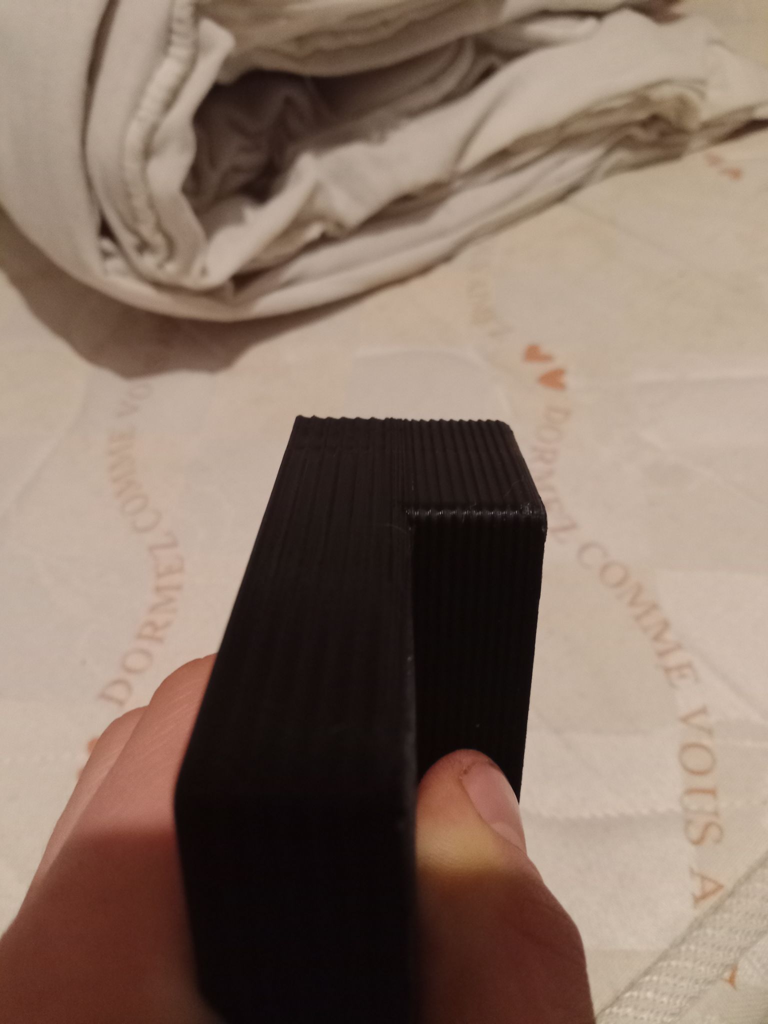

Lulu135401 Posté(e) Janvier 1, 2022 Partager Posté(e) Janvier 1, 2022 (modifié) Bonjour à tous, ça fait un moment que je make avec une Anet a6 et depuis peux j'ai un problème d'impression, j'ai des vagues qui ce forme régulièrement sur mes pièce de grosse taille (plus la pièce est grosse plus les vague sont visible) après une calibration de l'extrudeur et de mes axe en pensant que c'était un problème de sous extrusion, j'ai corrigé une partie du problème mais j'ai toujours des vagues tout les 2mm environ qui ce forme. Est ce que quelqu'un pourrait me filer un coup de main merci Modifié (le) Janvier 1, 2022 par Lulu135401 Lien vers le commentaire Partager sur d’autres sites More sharing options...
Titouvol Posté(e) Janvier 1, 2022 Partager Posté(e) Janvier 1, 2022 Je commencerais par vérifier la tension des courroies et le serrage des coupleurs si il y en a sur ta machine. Lien vers le commentaire Partager sur d’autres sites More sharing options...
Lulu135401 Posté(e) Janvier 1, 2022 Auteur Partager Posté(e) Janvier 1, 2022 Déjà fait aussi, les vague se forme tout autour de la pièce de fassions parfaitement symétrique Lien vers le commentaire Partager sur d’autres sites More sharing options...
Titouvol Posté(e) Janvier 1, 2022 Partager Posté(e) Janvier 1, 2022 Tu as essayé uniquement avec de nouveaux gcodes où tu as aussi essayé avec un ancien qui fonctionnait bien ? Ce qui je veux dire c'est : est ce que depuis la première pièce sur laquelle tu as eu le souci, est ce que tu as déjà imprimé des choses qui ont été tranchées avant ou uniquement après ? Lien vers le commentaire Partager sur d’autres sites More sharing options...
Lulu135401 Posté(e) Janvier 1, 2022 Auteur Partager Posté(e) Janvier 1, 2022 Je n'ai pas essayé c'est vrai, merci de la piste mais je n'ai pas pour grande habitude de garder des vieux gcode du coup je vais voir ce que j'ai sur mon pc mais bien souvent je réalise des petite pièce qui ne sont pas affecter par ce problème même récemment Lien vers le commentaire Partager sur d’autres sites More sharing options...
Invité Posté(e) Janvier 1, 2022 Partager Posté(e) Janvier 1, 2022 (modifié) pour compléter la question de @Titouvol, as tu changer un élément de la machine dernièrement ? si oui, ça vient certainement de ça si non, on peu penser à l'usure d'une pièce , vu que c'est lié apparemment à l'axe Z, je vérifierai de ce coté la en premier Modifié (le) Janvier 1, 2022 par Patrick76 Lien vers le commentaire Partager sur d’autres sites More sharing options...
Lulu135401 Posté(e) Janvier 1, 2022 Auteur Partager Posté(e) Janvier 1, 2022 Aucune pièce de changer dernièrement, pour l'axe z j'ai fait un démontage vérification, entretien puis je l'ai remonter en pensant que ça pouvais venir de là, la pièce que je n'ai pas était en mesure de vérifier c'est le connecteur souple entre le moteur et la tige trapézoïdale, est ce que ça pourrait venir de là ?? Lien vers le commentaire Partager sur d’autres sites More sharing options...
Titouvol Posté(e) Janvier 1, 2022 Partager Posté(e) Janvier 1, 2022 Pas de modifs sur le trancheur ? Mise à jour, nouveau profile ? Changement de filament ? Lien vers le commentaire Partager sur d’autres sites More sharing options...
Invité Posté(e) Janvier 1, 2022 Partager Posté(e) Janvier 1, 2022 il y a 4 minutes, Lulu135401 a dit : Aucune pièce de changer dernièrement, pour l'axe z j'ai fait un démontage vérification, entretien puis je l'ai remonter en pensant que ça pouvais venir de là, la pièce que je n'ai pas était en mesure de vérifier c'est le connecteur souple entre le moteur et la tige trapézoïdale, est ce que ça pourrait venir de là ?? vu la régularité des vagues, selon les déplacement de l'axe, les nappes suivent , pourquoi pas ?un faux contact régulier qui finira par être définitif Lien vers le commentaire Partager sur d’autres sites More sharing options...
Lulu135401 Posté(e) Janvier 1, 2022 Auteur Partager Posté(e) Janvier 1, 2022 (modifié) J'utilisais cura 4.11 depuis peu et le problème s'est produit, donc mise à jour vers cura 4.12.1 et toujours pareil mais il me semble que j'avais fait d'autres pièce similaires avec cura 4.11 il y a 5 minutes, Patrick76 a dit : vu la régularité des vagues, selon les déplacement de l'axe, les nappes suivent , pourquoi pas ?un faux contact régulier qui finira par être définitif Donc entre la carte mère et les moteurs de l'axe z, sur la Anet a6 il y en a 2 et deux connectique mais les axe fonctionne en parfaite coordination Modifié (le) Janvier 1, 2022 par Lulu135401 Lien vers le commentaire Partager sur d’autres sites More sharing options...
PPAC Posté(e) Janvier 1, 2022 Partager Posté(e) Janvier 1, 2022 Salutation Je propose la piste d'une variation de température, bien isoler/protéger le bloc de chauffe d'un souffle de ventilateur, vérifier que la sonde de température n'a pas bougé , éventuellement refaire les PID ? Lien vers le commentaire Partager sur d’autres sites More sharing options...
Lulu135401 Posté(e) Janvier 1, 2022 Auteur Partager Posté(e) Janvier 1, 2022 J'ai regarder les gcode que j'avais et j'ai remarquer qu'avant d'utiliser cura 4.12.1, sur mes dernier gcode c'était cura 4.10.0 du coup je vais essayer avec cette version Lien vers le commentaire Partager sur d’autres sites More sharing options...
