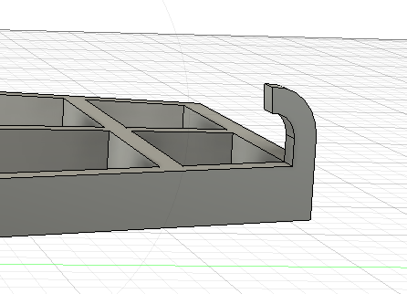

Donald3d Posté(e) Janvier 1, 2022 Partager Posté(e) Janvier 1, 2022 Bonjour à tous et très bonne année ! Je commence à utiliser Fusion 360 et je me suis lancé dans la réalisation d'un support pour clefs plates sur tableau perforé. J'ai réussi à faire la forme générale mais je n'arrive pas à trouver un point d'accroche pour réaliser le premier crochet. A partir de cette forme de base, j'ai réaliser un second plan pour réaliser le forme de la tige du croché, puis extruder la forme de 5mm. Et c'est la que je suis planté. Pour faire l'arrondi du croché, il faut un axe de rotation. Afin de respecter la forme, il faut que cet axe de rotation soit à 93.8° par rapport à l'arrête extérieure de la forme. Pour définir cet axe de rotation, j'ai créé un nouveau plan mais, sur ce plan, je n'arrive pas à accrocher cet axe au coin de la forme. Je ne sais pas si je suis très clair, c'est pourquoi je vous joins le fichier Fusion 360. SUPPORT_CLES_PLATES .f3d Lien vers le commentaire Partager sur d’autres sites More sharing options...
jcjames_13009 Posté(e) Janvier 2, 2022 Partager Posté(e) Janvier 2, 2022 Salut Un truc comme ça ? Pas sur d'avoir bien compris... Mais on ne sait jamais @+ JC 1 Lien vers le commentaire Partager sur d’autres sites More sharing options...
Donald3d Posté(e) Janvier 2, 2022 Auteur Partager Posté(e) Janvier 2, 2022 (modifié) C'est exactement ça !!! Comment as tu fais ? Modifié (le) Janvier 2, 2022 par Donald3d Lien vers le commentaire Partager sur d’autres sites More sharing options...
jcjames_13009 Posté(e) Janvier 2, 2022 Partager Posté(e) Janvier 2, 2022 (modifié) Comme souvent avec Fusion 360 il y a plusieurs manières de faire les choses. C'est en tous cas ce que j'ai vu en suivant divers tutos et même ceux officiels Fusion 360 Voilà comment j'ai fait Je suis parti d'une esquisse à partir du coté de la pièce (Ta dernière petite extrusion). J'ai tracé 2 arcs de cercles avec une extrémité à 93.8° que j'ai refermé avec un trait vertical. J'ai refait la même esquisse cette fois en partant de l'autre coté de ta dernière extrusion. Puis j'ai fait un "lissage" pour réunir les deux faces Du coup pas besoin du dernier plan de décalage que tu avais crée Ci joint le fichier modifié. Je te laisse faire la suite et n’hésites pas à partager le résultat final @+ JC SUPPORT_CLES_PLATES JC v2.f3d Modifié (le) Janvier 2, 2022 par jcjames_13009 1 Lien vers le commentaire Partager sur d’autres sites More sharing options...
Donald3d Posté(e) Janvier 2, 2022 Auteur Partager Posté(e) Janvier 2, 2022 Simple, efficace et clair. Un très grand MERCI @jcjames_13009 tu m'enlèves une belle épine du pied ! 1 Lien vers le commentaire Partager sur d’autres sites More sharing options...
