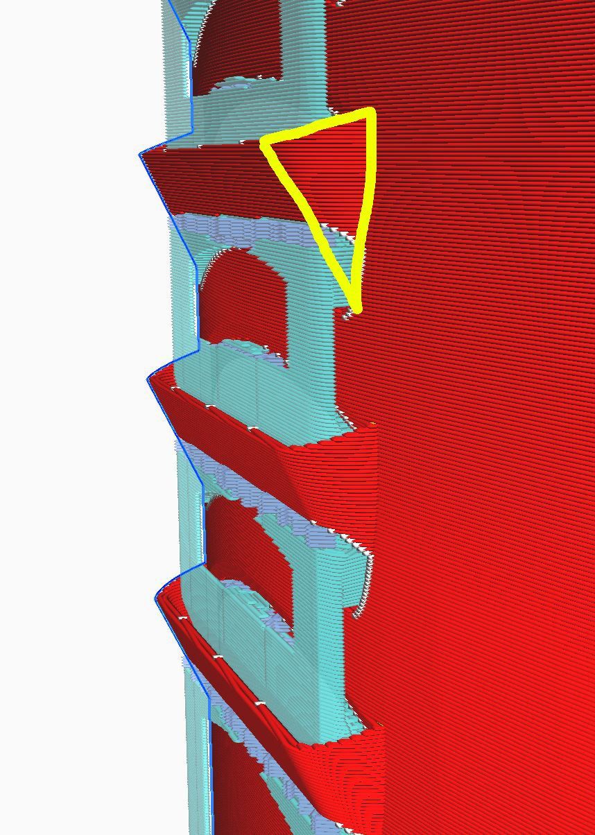

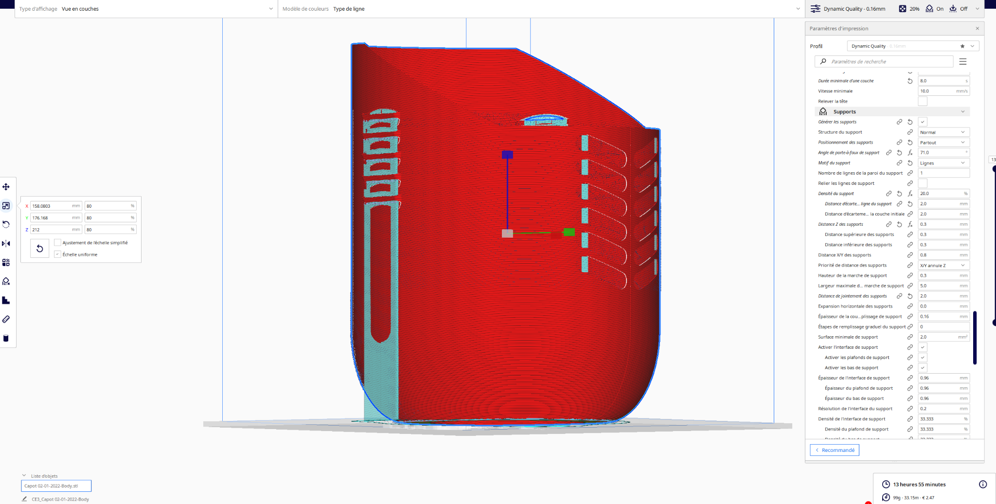

fjaffre Posté(e) Janvier 2, 2022 Partager Posté(e) Janvier 2, 2022 (modifié) Salut à tous, permettez moi de vous souhaiter une bonne année J'ai un capot moteur a imprimer pour un avion que je suis en train de reconstruire suite à un crash. Mon STL est fin prêt et avec CURA j'ai un problème de supports. Au niveau des ventilations sur les cotés, je ne vois pas pourquoi CURA met des supports en extérieur du capot. Qu'il en mette en intérieur je veux bien, pour soutenir la ventilation qui vient par dessus la première et ainsi de suite. De plus le support se retrouve dans la partie qui fait office de ventilation. Qu'est ce que je n'ai pas bien fait, merci pour votre aide. Capot 02-01-2022.FCStd Modifié (le) Janvier 2, 2022 par fjaffre Lien vers le commentaire Partager sur d’autres sites More sharing options...
hyoti Posté(e) Janvier 2, 2022 Partager Posté(e) Janvier 2, 2022 il y a 6 minutes, fjaffre a dit : Salut à tous, permettez moi de vous souhaiter une bonne année J'ai un capot moteur a imprimer pour un avion que je suis en train de reconstruire suite à un crash. Mon STL est fin prêt et avec CURA j'ai un problème de supports. Au niveau des ventilations sur les cotés, je ne vois pas pourquoi CURA met des supports en extérieur du capot. Qu'il en mette en intérieur je veux bien, pour soutenir la ventilation qui vient par dessus la première et ainsi de suite. De plus le support se retrouve dans la partie qui fait office de ventilation. Qu'est ce que je n'ai pas bien fait, merci pour votre aide. Capot 02-01-2022.FCStd 4 Mo · 0 downloads Bonjour @fjaffre dans Cura menu support quel est l'angle de porte à faux défini. (over hanging) cela dépend du matériau et de l'épaisseur de couche. Par exemple pour du PLA en 0.16 mm (200°C) je prends 71° vu ta forme cela ne devrait pas faire mettre un support externe. en 0.2 mm ou 0.28 mm il faut baisser l'angle. en gros cela dépend du matériau de l'épaisseur de couche et aussi un peu de la température d'extrusion. Lien vers le commentaire Partager sur d’autres sites More sharing options...
fjaffre Posté(e) Janvier 2, 2022 Auteur Partager Posté(e) Janvier 2, 2022 Il doit vraiment y avoir un bug, même à 80° il me met des supports a l'extérieur, alors que les ventilations sont à 30°. Lien vers le commentaire Partager sur d’autres sites More sharing options...

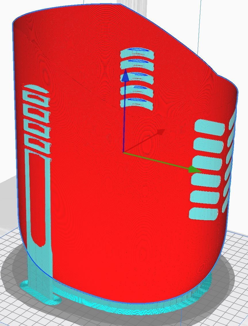

Invité Posté(e) Janvier 2, 2022 Partager Posté(e) Janvier 2, 2022 tu peu mettre des support "partout" ou "uniquement en contact avec le plateau" je pense que tu est dans la première configuration pense aussi à diminuer le % de ces supports, moi je met à 3% et c''est largement sufisant en arborescent , c'est plus facile à enlever Lien vers le commentaire Partager sur d’autres sites More sharing options...
fjaffre Posté(e) Janvier 2, 2022 Auteur Partager Posté(e) Janvier 2, 2022 Merci de m'aider Patrick76. J'ai essayé de descendre à 3% et cela ne change rien et effectivement j'ai des supports partout. Je ne peux pas les retirer, sinon ça va être déguillasse. Regarde ma dernière phot et confirme mon point de vu, il ne peut y avoir de support au niveau du jaune, vu que s'est l'emplacement de la ventilation. En arborescence, s'est du Picasso Lorsque je retire l'ouverture des ventilations sur les cotés, je n'ai plus le problème. Qu'est ce qu'il ne va pas dans mes ouvertures ? Lien vers le commentaire Partager sur d’autres sites More sharing options...

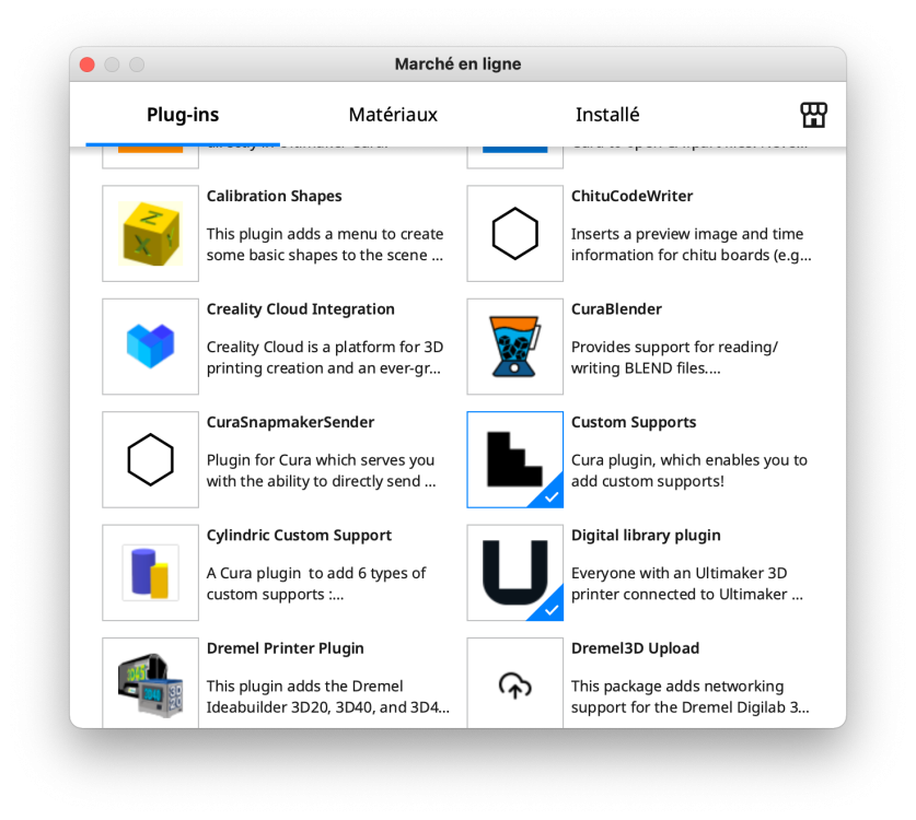

Invité Posté(e) Janvier 2, 2022 Partager Posté(e) Janvier 2, 2022 au vue de la pièce, perso je ne met pas de supports mais il me semble que avec cura , il est possible de choisir les supports tu trouvera dans le marché en ligne le plug in de cette fonction "custom supports" Lien vers le commentaire Partager sur d’autres sites More sharing options...
fjaffre Posté(e) Janvier 2, 2022 Auteur Partager Posté(e) Janvier 2, 2022 Bon, je comprends rien a ce custom supports ... je vais imprimer le capot sans ouvrir les ouvertures. J'ai trouvé une parade, en perçant les ventilations avec 11° de plus d'inclinaison. Sur la longueur, cela ne se voit pas que ce n'est pas dans l'axe. Maintenant, pourquoi ? Bug ? Lien vers le commentaire Partager sur d’autres sites More sharing options...
hyoti Posté(e) Janvier 2, 2022 Partager Posté(e) Janvier 2, 2022 (modifié) Bonjour @fjaffre J'ai repris ton fichier sous freecad exporter en STL réduit à 80% sous Cura trop grand pour une ender3 v2. maquette volante de belle taille si monomoteur pire si bi. Ne vole pas partout. Bon pour du Pla à 0.16mm 71° de porte à faux support cela donne cela. En analysant l'aperçu de Cura en animation, effectivement les premières couches de tes ailettes de refroidissement tombent dans le vide, donc besoin de supports. maintenant avec une densité de support vers 5% tu devrais pouvoir les retirer sans trop de dégats, mais en douceur. ou comme tu l'as indiqué dans ton post précédent reprend le design de tes ailettes pour que la partie basse soit moins anguleuse. PS les angles de porte à faux dans Cura ne sont pas dans le sens trigo. par exemple 71° Cura le prend pour 90-71=19° par rapport à l'horizontale. tu peux y gagner en réduisant l'épaisseur de couche mais le temps d'impression augmente. Modifié (le) Janvier 2, 2022 par hyoti correction calcul Lien vers le commentaire Partager sur d’autres sites More sharing options...
