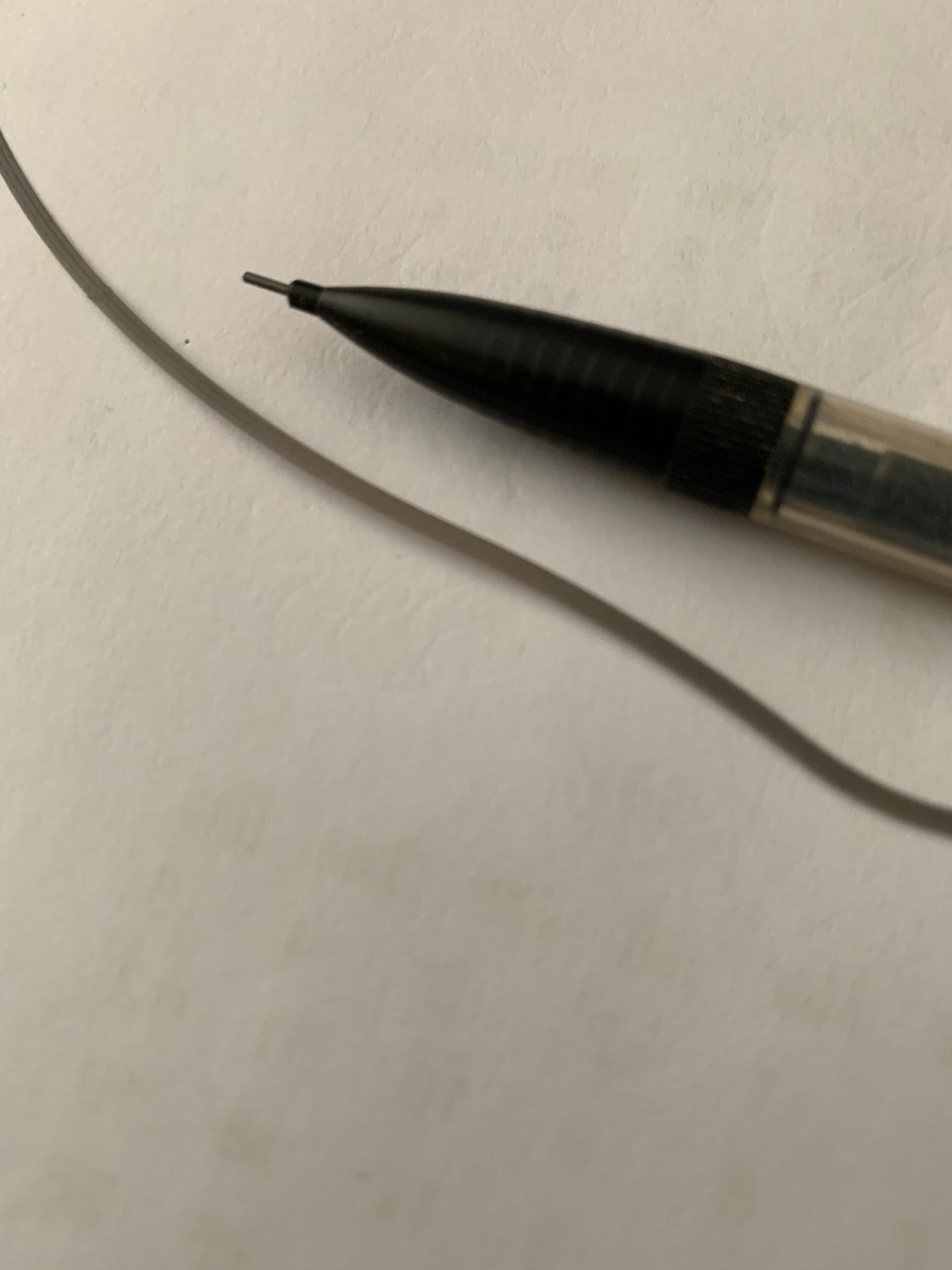

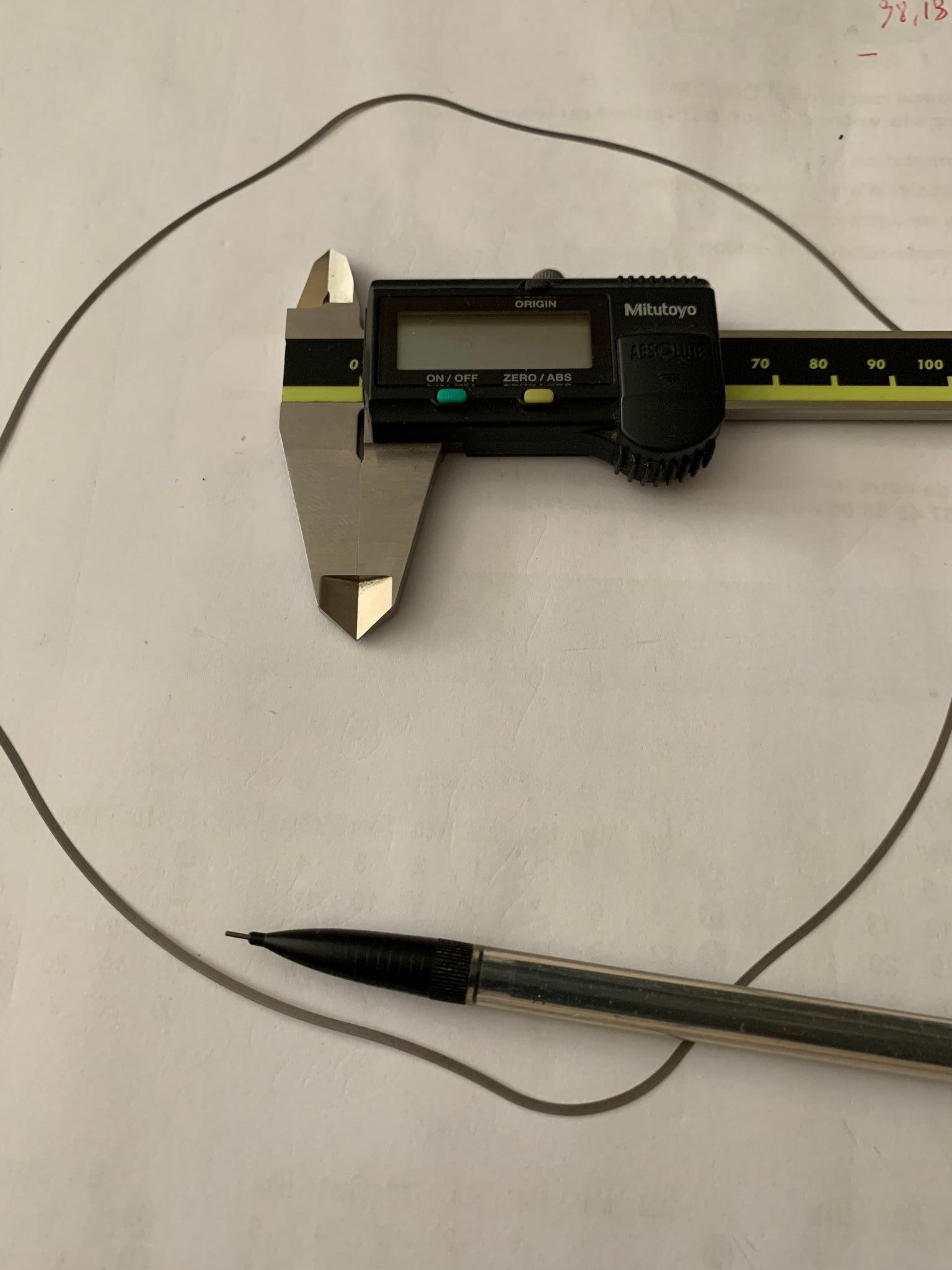

pour revenir  dans le réglage du plateau j'ai imprimé un test de première couche et les côtes en  mm mini 0,13 maxi 0,22 delta de 0,09 je sais pas si on peut obtenir mieux ?

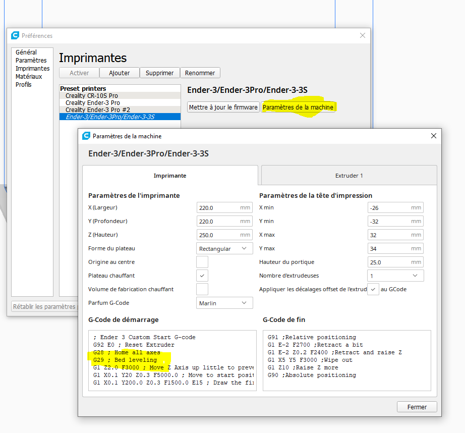

Menu level (l'icône en bas à droite) puis create new mesh ( après avoir fait chauffer la machine,buse à 200 °C et plateau entre 50 et 60, les températures que tu mets pour imprimer)
quand c'est fait "store mesh"
puis dans le menu level va sur mesh viewer, coche les cases   "viewer show values et Assymmetric"
clique sur Mesh viewer juste au dessus et tu auras une représentation de la planeïté de ton plateau.
Pour que les correction de défaut de planeïté du plateau soient prises en compte lors de l'impression.
  1. soit tu rajoutes dans le gcode de démarrage la ligne G29 après la G28, il te fera un autolevel avant chaque impression.
  2. soit tu rajoutes la ligne M420 S, dans ce cas il récupera les valeurs enregistrées dans l'EEprom lorsque tu as fait le create mesh.
commence par un G29 si cela te paraît plus simple. (cf cidessous dans Cura)
Avant de faire le cube de calibration XYZ, si ce n'est fait, calibre ton extrudeur avec les 120mm.

Non j' ai imprimé une mire "CE3_Mire_nivelage_plateau_v0" j ai mis G29 dans le G-Code
1°couche 0,2  ; auto leveling ; et un create new mesh ( après avoir fait chauffer la machine,buse à 200 °C et plateau  60 °C),

? dans les réglages de la  E3v2 ? pour l’extrudeur j ai paramètre au début  j'ai fais le calcul avec la mensure sur le fil un tuto que j'ai suivi sur internet  je suis réglé a 94 origine 120

Pour le store mesh comme tu a mis un G29 après le G28 il prendra les valeurs qu'il vient de mesurer.

Concernant le réglage de ton extrudeur, tu parles en mm de fil extrudé pour 100 mm demandé (dans ce cas 94 mm tu peux faire mieux).
Ou tu c'est les E-steps/mm de l'extrudeur, par défaut avec l'extrudeur d'origine il est réglé à 93, ----94 est une valeur cohérente.
Avant de mettre un extrudeur réducté, je tounais cers 97 -100 selon le filament (extrudeur métal mais roue crantée d'origine.
