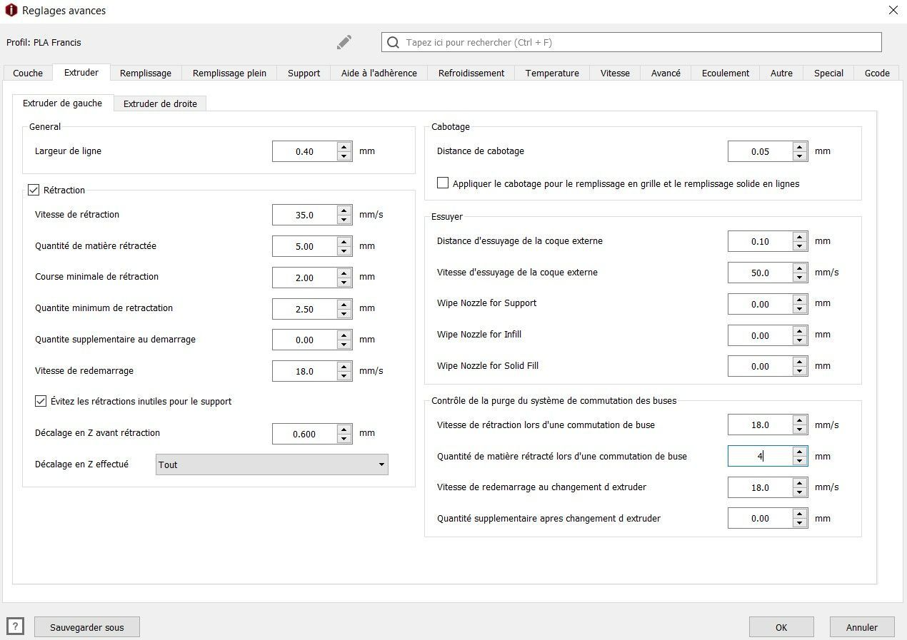

vap38 Posté(e) Janvier 6, 2022 Partager Posté(e) Janvier 6, 2022 (modifié) Bonsoir, @dacobec Mon astuce pour régler E2 le Zofset; je place à la main au deux tiers l'extrudeur sur l'axe X et Y afin d'voir une bonne moyenne de jeux avec une feuille de papier je règle E2 avec précision. Nota depuis que j'ai mon imprimante je n'y touche plus cela fait > à un an ! Mon conseil bien dégraisser avec de l'alcool ménager le BED. Aussi peut être augmenter la température du filament et réduire un peu la ventilation selon le filament l'adhérence des filaments est parfois capricieuse Après bon réglage du cube pour l'axe X2 et Y2 c'est parfait. Pour le cordon dans le cylindre c'est une couture que nous pouvons réduire dans Ideamaker dans cette option . Il suffit de régler le cabotage en commençons par une cote comprise entre 0.10 à 0.20mm selon la résolution des couches il faut faire des essais. Ci-joint la photo du réglage.Distance de cabotage Lorsque le roulage en roue libre est appliqué, l’extrusion s’arrête à la distance spécifiée avant la fin du chemin d’extrusion. Pour certains types de filaments plus sujets à l’enfilage, le filament suinte encore même après l’arrêt de l’extrusion. En arrêtant l’extrusion tôt et en utilisant le filament suintant restant dans la buse pour terminer le chemin, il y a moins de risques de surexcitation à la fin du chemin d’extrusion. Cependant, cette valeur doit être soigneusement réglée pour éviter de grands écarts au niveau des coutures Modifié (le) Janvier 6, 2022 par vap38 2 Lien vers le commentaire Partager sur d’autres sites More sharing options...

dacobec Posté(e) Janvier 11, 2022 Auteur Partager Posté(e) Janvier 11, 2022 Bonsoir, Encore merci @vap38. Dans ta capture d'écran, est ce que je ne dois prendre que les réglages du cabotage ou l'ensemble des paramètres (rétractation, essuyage, ...) ? J'ai changé de PC entre temps et je n'ai pas encore terminé mes transferts. Si j'ai bien compris @Jeff78s, les fichiers contenus sur la carte Tenlog ne sont pas forcément adaptés à leur machine ? Cela veut dire que chaque impression doit repasser par le slicer avant d'être lancé sur l'imprimante ? J'avance lentement mais sûrement ... Bonne soirée, David Lien vers le commentaire Partager sur d’autres sites More sharing options...
vap38 Posté(e) Janvier 11, 2022 Partager Posté(e) Janvier 11, 2022 Bonjour @dacobec tu reprends tous les réglages identiques à l'écran image ! 1 Lien vers le commentaire Partager sur d’autres sites More sharing options...
