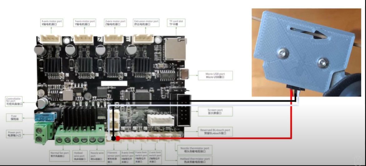

Nanou89 Posté(e) Janvier 8, 2022 Posté(e) Janvier 8, 2022 Bonjour, je suis aussi intéressé par ce sujet. je suis sur ender3 V2 carte 4.2.2 et Marlin 2.0.9.3, j'ai branché comme sur le schéma ci-joint. Par contre dans le marlin, je ne sais pas ce qui faut commenté ou décommenté. Je préfère le faire moi même que prendre un Marlin avec l'option "détecteur filament", car je l'ai énormément personnalisé grâce à des tutos. Merci pour vos réponses.

Nanou89 Posté(e) Janvier 9, 2022 Posté(e) Janvier 9, 2022 Bonjour, Merci pour votre réponse, je suis perdu dans tout ca. Pour rappel je suis sur Ender3-2 4.2.2 Marlin 2.09 ecran V1 voici mes fichiers config.h et adv, si tu sais ce qui faut me modifier, pourrais tu regardez? Je te remercie. (Je ne sais plus ce qu'il faut commenté ou décommenté. Merci beaucoup. J'ai essayé et quand je compile, il me signale des erreurs. ps: J'ai branché mon detecteur comme sur le poste ci dessus sur la carte mere. Configuration.h Configuration_adv.h
