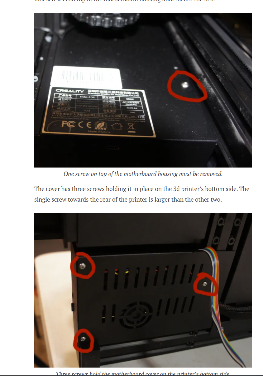

Bonjour a tous
J'ai un Problème sur ma ENDER3 V2 ,reçu Vendredi Montée hier .
J'ai mis le courant tous aller bien affichage ok .J'ai débranché et rebrancher ailleurs et la plus d'affichage sur écran juste les ventilateurs qui fonctionne.
Je comprends pas merci a tous pour vos réponses

il y a 2 minutes, julien.chaintron a dit :
En déplaçant ton imprimante, tu as peut-être débranché / déplacé / déconnecté / … le connecteur de l'écran 🤔 ?
Vérifie que le branchement est correct (bien enfoncé)

Il y a 2 heures, julien.chaintron a dit :
J'ai tous vérifié l'écran s'allume mais rien s'affiche,
Comme te l'as dit @fran6p tu as vérifié le connecteur côté écran. ok
Tu l'as déplacé, le cable reliant l'écran à la Carte mère passe dessous la machine.
Si cela a accroché en route , c'est peut-être le connecteur du cable sur la CM qui a bougé.
Ouvre le boîtier de la Carte mère et vérifie.
pour ce faire tu as une petite vis à retirer sous le plateau côté avant gauche, tu retournes ensuite l'imprimante et trois vis à retirer.
Vérifie toutes les prises à ce moment là.
Bien sûr, débranche l'imprimante dans un premier temps.
Tu peux t'aider de ce tuto pour trouver l'emplacement des vis.
