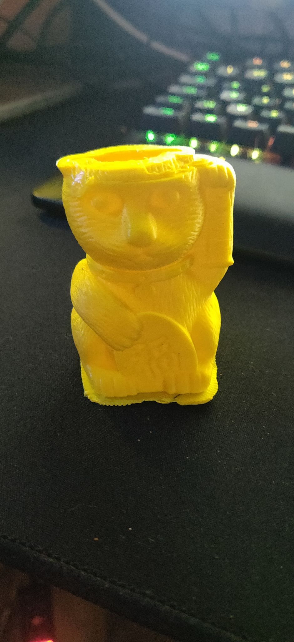

Didi76560 Posté(e) Janvier 10, 2022 Partager Posté(e) Janvier 10, 2022 Bonjour nouvelle dans le milieu jai achete une petite imprimante ender 3. Mon problème est le suivant l.impression ne s execute pas entièrement, sur la fin l objet tombe et jai des filaments de partout. Lien vers le commentaire Partager sur d’autres sites More sharing options...
papagalak Posté(e) Janvier 10, 2022 Partager Posté(e) Janvier 10, 2022 Bonjour @Didi76560, si ton objet tombe cela veut dire que la première couche n'accroche pas. Soit le réglage plateau est mauvais soit l'extrusion mauvaise température. As tu des photos de ton échec pendant l'impression Lien vers le commentaire Partager sur d’autres sites More sharing options...
Didi76560 Posté(e) Janvier 10, 2022 Auteur Partager Posté(e) Janvier 10, 2022 Voici merci pour ta réponse Lien vers le commentaire Partager sur d’autres sites More sharing options...

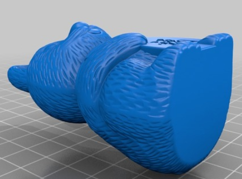

Lorenzo78 Posté(e) Janvier 10, 2022 Partager Posté(e) Janvier 10, 2022 Bonjour, Il semble que ta figurine flotte sur un support (les pieds ne sont pas directement collés au plateau). Est-ce que tu as utilisé un trancheur ? si oui, la figurine ne semble pas être collé au plateau. SI tu as utilisé un modèle (gcode) fourni avec l'imprimante, peut-être la hauteur de ta buse est-elle en cause (trop éloignée du plateau) ... Et sinon je donne ma langue au chat ! Le dessous de ta figurine devrait ressembler à ça: 1 Lien vers le commentaire Partager sur d’autres sites More sharing options...
Titouvol Posté(e) Janvier 11, 2022 Partager Posté(e) Janvier 11, 2022 Tu imprimes avec une jupe (skirt), un radeau (raft) ou une bordure (brim) ? Ton souci semble assez classique : probleme d'accroche. Au bout d'un moment ta pièce se décroche. Il faut vérifier le réglage du bed, le dégraissage du plateau et éventuellement la température du bed. Lien vers le commentaire Partager sur d’autres sites More sharing options...
