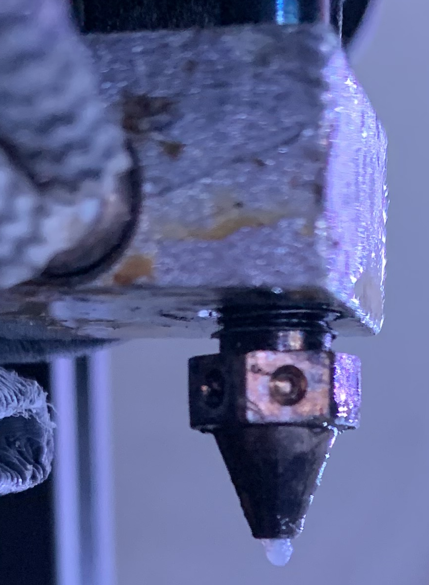

L'utilisation d'une imprimante 3D par dépôt de filament implique des risques de brûlures et de blessure par pincement.
  • Ne touchez jamais la partie chaude de la tête d'impression durant le fonctionnement de l'imprimante.
    La température est de l'ordre de 200°C. image.thumb.png.1a5a0a2016d8f087456ae4f21f0b366f.png

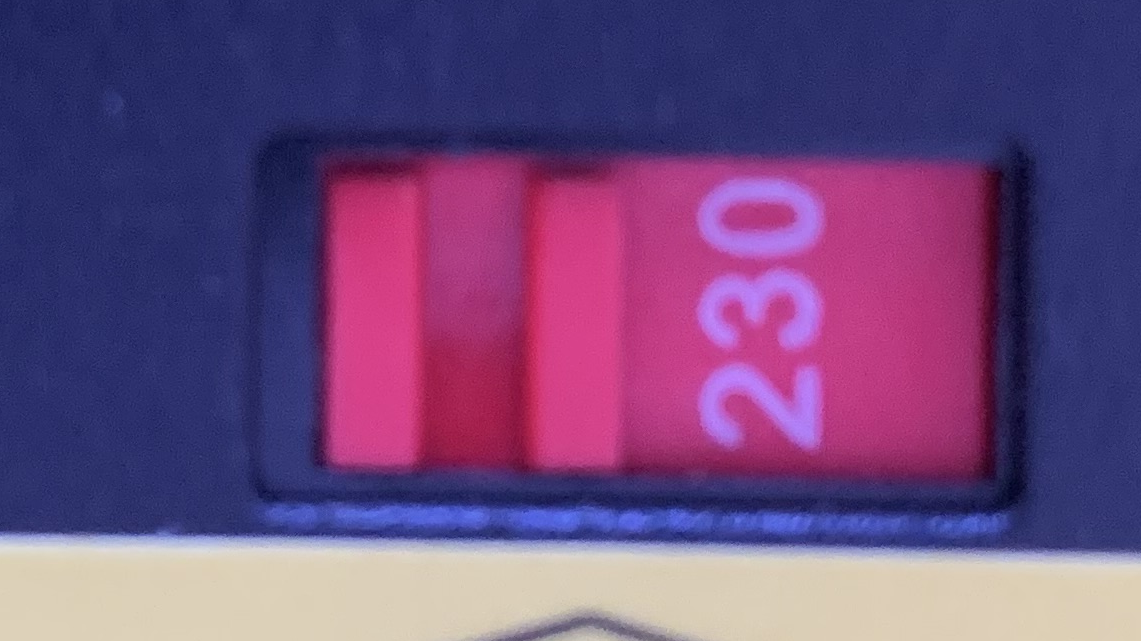

  • Vérifiez que la tension affichée par le sélecteur de tension du bloc d'alimentation corresponde bien à votre tension secteur.image.thumb.png.e1d33e821733c07a83733bc01defde32.png
    La tension secteur est de 115V en Amérique du Nord et 230V en Europe.
    Pour les autres régions, consultez cette carte.
