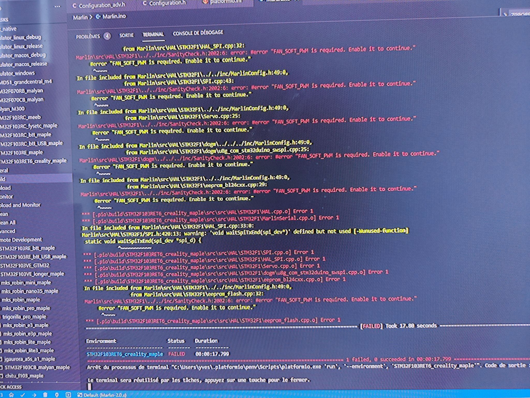

gota34 Posté(e) Janvier 12, 2022 Posté(e) Janvier 12, 2022 bonjours j ai installer une carte 4.2.7 sur mon ender 3j ai voulus installer un bl touch et je n arrive pas avec merlin j ai suivi des tuto mais cela me marque failhed a chaque fois qul qu un aurais t il la solution

gota34 Posté(e) Janvier 12, 2022 Auteur Posté(e) Janvier 12, 2022 bonjours et meilleur vœux sur visual stuio code

Savate Posté(e) Janvier 12, 2022 Posté(e) Janvier 12, 2022 il y a 4 minutes, gota34 a dit : a la fin pour valider avec visual studio code sa me dit failhed ça ne doit pas dire que ça, il faudrait nous donner faire une copie de tout ce que ça affiche plutôt que 'failed' qui ne nous indique rien du tout. 1

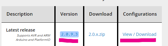

Morganne46 Posté(e) Janvier 12, 2022 Posté(e) Janvier 12, 2022 il y a 1 minute, gota34 a dit : pourquoi il faut configurer visual je n ai rien mis Si tu ne met pas les fichiers de pré configurations, c'est mal partis déjà, il faut les mettre, quand tu télécharge Marlin, tu à deux dossiers à prendre:

Morganne46 Posté(e) Janvier 12, 2022 Posté(e) Janvier 12, 2022 il y a 12 minutes, gota34 a dit : pourquoi il faut configurer visual Oui, il y'à une procédure à faire que t'à donner @PierreG, ensuite avoir Marlin avec les fichiers de pré configuration, et ça se passe très très bien, mais je pense que tu doit repartir de zéro, sur un bon environnement Visual Studio Code pour commencé.

gota34 Posté(e) Janvier 13, 2022 Auteur Posté(e) Janvier 13, 2022 bonsoir a tous j ai effectuer le tuto de @PierreG et cela me marque toujous failhed sur le tuto de @PierreGseulement sur configuration_adv.h cela était déjà décommenter
Savate Posté(e) Janvier 13, 2022 Posté(e) Janvier 13, 2022 il y a 5 minutes, gota34 a dit : et cela me marque toujous failhed tu as essayé de comprendre ce que tu faisais ? Donc le message d'erreur t'indiques qu'il faut décommenter (enlever le //) devant le #define FAN_SOFT_PWM dans configuration.h (sur mon configuration.h c'est ligne 2852)
Savate Posté(e) Janvier 13, 2022 Posté(e) Janvier 13, 2022 il y a 4 minutes, gota34 a dit : désoler je comprend rien je debute mets nous les deux fichiers de configuration : configuration.h et configuration_adv.h en pièces jointes.
