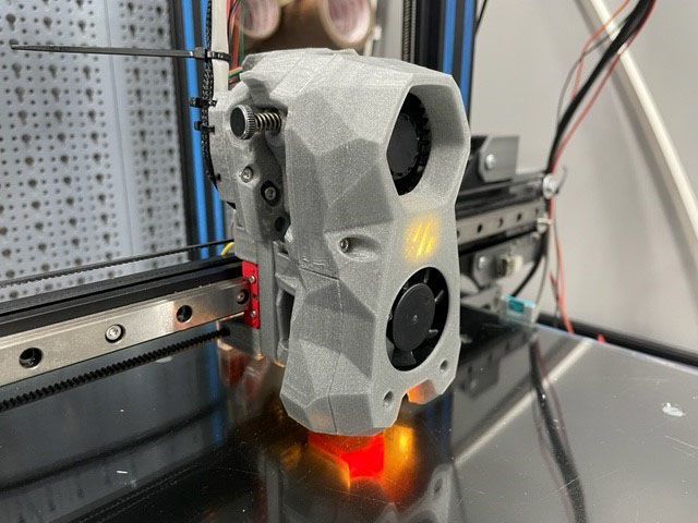

Bonjour à tous,
Je suis en train d'installer le Stealthburner de Voron sur ma cr10
Il est encore en version beta pour le moment mais après quelques tests d'impression le refroidissement semble vraiment bon et je trouve la conception très bien pensée, le tout dans un format très compact avec un look de dingue 😀
Il est prévu 3 leds Neopixel (2 pour l'éclairage de la buse et 1 pour le logo qui indique l'état de la hotend, en chauffe, en impression...)
Je parviens bien à changer la couleur des leds avec les macros mais je ne vois pas comment le faire automatiquement en fonction de ce que fait l'imprimante, ca fait 2 jours que je tourne en rond 😕, quelqu'un aurait une idée ?
3.jpg.2833eb62cafc61d04583b6dca5acdc28.jpg1.jpg.1c54d896c6b1b108d66eb9447eb8ce45.jpg2.jpg.7696b79107c070defb750008736d7cc6.jpg

Il y a 23 heures, Savate a dit :
J'ai essayé mais c'est juste des effets en plus, très sympa visuellement 😀, le problème c'est que c'est toujours à déclencher avec une macro alors que j'aimerai que ca se fasse automatiquement
Je pense être sur une piste, pour le homing par exemple, en modifiant le gcode d'origine apparemment ca fonctionne, je suis en train de voir si je sais adapter le reste
[gcode_macro G28
rename_existingG28.1
gcode:
    status_homing
    G28.1
    status_off

il y a 41 minutes, Eloura74 a dit :
salut, as tu trouvé? j'essaie vraiment de le faire mais je n'ai que le panneau de couleurs....
Oui il faut insérer les macros des leds où tu le souhaites, par contre je n'utilise pas les macros du stealthburner que je trouvais un peu compliquer à comprendre
Voici un exemple de ce que j'ai utilisé, dans mon cas j'ai 6 leds car 2 stealthburner en idex
[neopixel my_neopixel]
pin: PB0
chain_count: 6
color_order: GRBW
initial_RED: 0.0
initial_GREEN: 0.0
initial_BLUE: 0.0
initial_WHITE: 0.1
[gcode_macro led_Ready]
gcode:
    SET_LED LED=my_neopixel RED=0 GREEN=0 BLUE=0 WHITE=0.1 transmit=1
[gcode_macro led_Homing]
gcode:
    SET_LED LED=my_neopixel RED=0 GREEN=0 BLUE=0 WHITE=0.8 index=1 transmit=0
    SET_LED LED=my_neopixel RED=0 GREEN=0 BLUE=0 WHITE=1 index=2 transmit=0
    SET_LED LED=my_neopixel RED=0 GREEN=0 BLUE=0 WHITE=1 index=3 transmit=0
    SET_LED LED=my_neopixel RED=0 GREEN=0 BLUE=0 WHITE=0.8 index=4 transmit=0
    SET_LED LED=my_neopixel RED=0 GREEN=0 BLUE=0 WHITE=1 index=5 transmit=0
    SET_LED LED=my_neopixel RED=0 GREEN=0 BLUE=0 WHITE=1 index=6 transmit=1
[gcode_macro led_Leveling]
gcode:
    SET_LED LED=my_neopixel RED=0.5 GREEN=0.1 BLUE=0.7 WHITE=0 index=1 transmit=0
    SET_LED LED=my_neopixel RED=0.05 GREEN=0 BLUE=0 WHITE=0 index=4 transmit=0
    SET_LED LED=my_neopixel RED=0 GREEN=0 BLUE=0 WHITE=0.1 index=5 transmit=0
    SET_LED LED=my_neopixel RED=0 GREEN=0 BLUE=0 WHITE=0.1 index=6 transmit=1
Il faut indiquer le numéro de la led dans index, index=1 pour la led 1, index=2 pour la led 2 ...
Si tu n'indique pas le "index", c'est toute la chaine de led qui change de couleur
Tu peux choisir la couleur en utilisant une valeur comprise entre 0 et 1
Le transmit=1 à la fin sert à actualiser toutes les couleurs en même temps
Ensuite il suffit de mettre ces macros où tu veux, par exemple:

Par contre quelqu'un saurait-il me dire comment commander plusieurs leds sur une seule ligne pour remplacer ca:
SET_LED LED=my_neopixel RED=0.5 GREEN=0.1 BLUE=0.7 WHITE=0 index=2
SET_LED LED=my_neopixel RED=0.5 GREEN=0.1 BLUE=0.7 WHITE=0 index=3
SET_LED LED=my_neopixel RED=0.5 GREEN=0.1 BLUE=0.7 WHITE=0 index=4
par quelque chose comme ca
SET_LED LED=my_neopixel RED=0.5 GREEN=0.1 BLUE=0.7 WHITE=0 index=1,2,3,4
