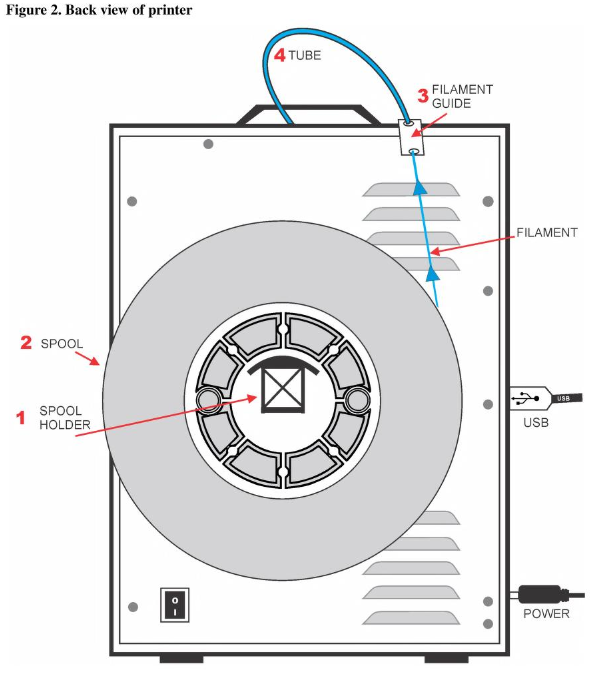

gael34 Posté(e) Janvier 14, 2022 Posté(e) Janvier 14, 2022 bonjour j'ai une imprimante UP mini et quand je lance l'impression, les axes arrêtent de bouger 5 minutes après le début de l'impression, et même si je fais Pause/play l'imprimante ne redémarre plus l'impression. Mais parfois elle fonctionne bien. Gaël
Lorenzo78 Posté(e) Janvier 14, 2022 Posté(e) Janvier 14, 2022 Bionjour, Tu imprimes à partir d'une carte SD ? Ca se produit sur un seul ou plusieurs modèles ? As-tu fait récemment des modifications sur ton imprimante ? Donne un peu plus d'infos ...
gael34 Posté(e) Janvier 14, 2022 Auteur Posté(e) Janvier 14, 2022 il y a 51 minutes, Lorenzo78 a dit : Bionjour, Tu imprimes à partir d'une carte SD ? Ca se produit sur un seul ou plusieurs modèles ? As-tu fait récemment des modifications sur ton imprimante ? Donne un peu plus d'infos ... j'imprime à partir d'un câble de connexion qui est directement relié à mon ordinateur, cela ce produit sur plusieurs modèles j'ai essayé de réduire la taille du modèle, j'ai aussi modifier ça densité dans le modèle, non pas a ma connaissance.
Invité Posté(e) Janvier 14, 2022 Posté(e) Janvier 14, 2022 il y a 49 minutes, gael34 a dit : j'imprime à partir d'un câble de connexion qui est directement relié à mon ordinateur, cela ce produit sur plusieurs modèles j'ai essayé de réduire la taille du modèle, j'ai aussi modifier ça densité dans le modèle, non pas a ma connaissance. imprime directement à partir de la carte sd , et reviens nous dire quoi je pense que c'est ton ordinateur qui coupe la communication de façon intempestive, certainement un logiciel qui veux prendre la communication en priorité et ne la rend pas, ou le cableou une des prise USB qui est défectueux
Lorenzo78 Posté(e) Janvier 14, 2022 Posté(e) Janvier 14, 2022 Oui, même diagnostic que @Patrick76, c'est pour ça que je demandais si tu imprimais à partir d'une carte SD. L'impression à partir de l'ordinateur est déconseillée car une certain nombre d'événements peuvent interrompre l'impression (dans ton cas je pensais à une mise en veille sir ça se produit toujours au bout de 5mn). On attend ton retour ... A+
gael34 Posté(e) Janvier 14, 2022 Auteur Posté(e) Janvier 14, 2022 merci pour vos retours malheureusement il n'y a pas de port pour une carte SD. je refais un test avec un nouveau câble et je vous refais un retour. mais aussi je viens de remarquer que l'ancien propriétaire de l'imprimante avait un peu bidouillé le capteur de température sur le bloc de chauffe. merci
Lorenzo78 Posté(e) Janvier 14, 2022 Posté(e) Janvier 14, 2022 Dans ce cas, vérifie qu'aucun autre logiciel ne soit ouvert, désactive les mises en veille et surveille ton ordinateur au début de l'impession ...
Invité Posté(e) Janvier 14, 2022 Posté(e) Janvier 14, 2022 (modifié) il y a 13 minutes, gael34 a dit : malheureusement il n'y a pas de port pour une carte SD c'est surprenant dans la vidéo de présentation, l'imprimante est seule , sans le moindre PC connecté https://www.lesimprimantes3d.fr/comparateur/imprimante3d/tiertime/up-mini/ ou a lors le plan de vue le cache bien cherche bien, il doit y en avoir un, SD ou micro SD je viens de lire ceci sur une présentation plus précise de cette imprimante peu connue "Un second port USB vous permet de charger des fichiers slicés depuis une clé USB et de lancer des impressions depuis l’écran LCD tactile." Modifié (le) Janvier 14, 2022 par Patrick76
Lorenzo78 Posté(e) Janvier 14, 2022 Posté(e) Janvier 14, 2022 Voici un lien vers le manuel en anglais: Manuel Verifie bien sûr qu'il corresponde à ton imprimante. Sur la description il semble qu'il n'y ait qu'un port USB ...
gael34 Posté(e) Janvier 14, 2022 Auteur Posté(e) Janvier 14, 2022 sur la vidéo de présentation on ne voit pas le câble car il est caché par le pote opaque, il est sur le coter arrière gauche comme le schéma que Lorenzo78 à envoyé. de plus il est bien marqué sur le site où'il y a bien 1 sortie USB. Et sur ce que vous avez cité à la fin de votre message je pense que cest sur la UP mini2 car sur la UP mini il n'y a pas d'écran. je crois avoir trouvé le problème c'est le capteur qui de cône et qui envoie à l'ordinateur que la température n'est pas bonne c'est pour cela que ça s'arrête je vous remercie sincèrement de votre et vous souhaite une bonne soirée merci Gaël avant de terminer savez-vous comment enlève-t-on la thermistance d'un bloc de chauffe? et dans quelles conditions a chaud ou a froid
