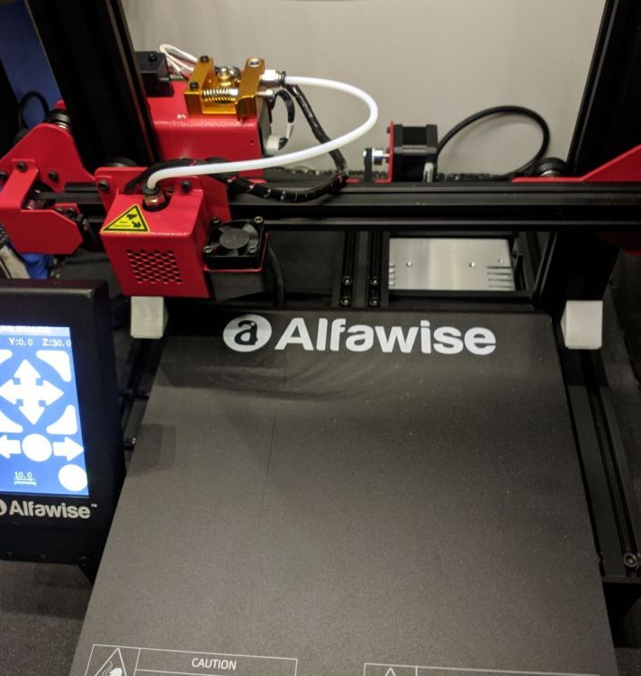

Bonsoir,
Je viens de monter mon alfawise U30 pro, commandée sur Ebay (neuve) en provenance de Belgique (vendeur asiatique).   J'avais choisie la u30 pro pour remplacer ma vieille ctc suite aux nombreuses reviews positives trouvées sur le net.
Cependant, comme vu sur un autre sujet, si l'aspect visuel semble le même, il s'agit d'une autre imprimante. Je ne sais pas si Gearbest est passé par un nouveau fabricant, ou si je me suis fait refiler une imitation, je suis un peu surpris et je dois l'avouer déçu même si je vais la garder (mais devoir la modifier).
A la réception, il manquait des vis m5 x 25, passons un oubli, j'en ai racheté.. Le pire fut le test après montage.. le bed afficahit -15 et ne chauffait pas. Je me suis dit la thermistance doit être hs.. Je regarde et la teste, rien de particulier, alors je me décide à regarder la carte mère.. Sacré choc, le connecteur du bed, était à moitié enfoncé de travers, et recouvert de colle. Le pire est que la colle chaude a été répandue sur le connecteur en biais, donc aucun contrôle qualité... J'ai du enlever toute la colle pour pouvoir enfoncer le connecteur...
Donc je poste quelques photos de la bête qui pourra éclairer certains et si vous possédez le même modèle, n'hésitez pas à compléter ce post ou venir discuter 🙂

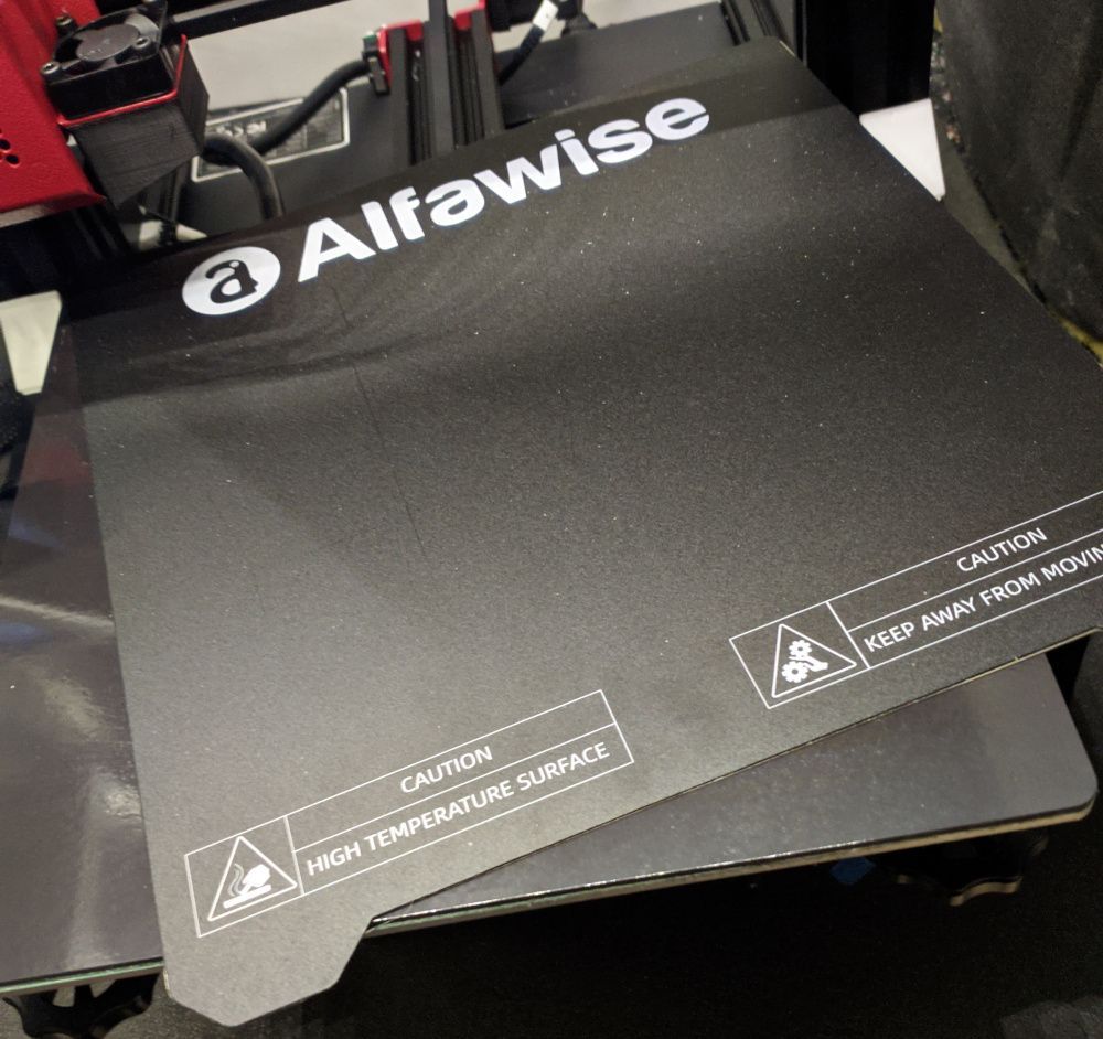

L'extrudeur est en alu doré, un mk8 standard (j'avais le même sur ctc avant de passer à un titan like). A noter que la gaine des câbles semble différente des autres u30 pro (les taquets blancs sont un ajout perso). On ne le voit pas sur la phot, mais le detecteur de rupture de filament semble être différent.
Un bed magnétique qui semble différent des autres u30 pro aussi (à vérifier ce point).

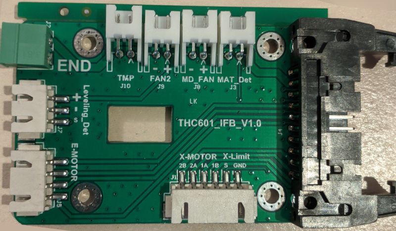

Voici le pcb de l'écran. Alors que l'u30 pro standard semble avoir un autre pcb (T5UID1 de chez DWIN) , ici nous avons à faire à un DMG48270C043_03WTR. Je doute (peut être à tort) de la compatibilité avec l'original (et donc des upgrades risquées). A savoir que le wtr signifie que nous avons à faire à un écran résistif et non capacitif (ceci dit semble bien fonctionner).

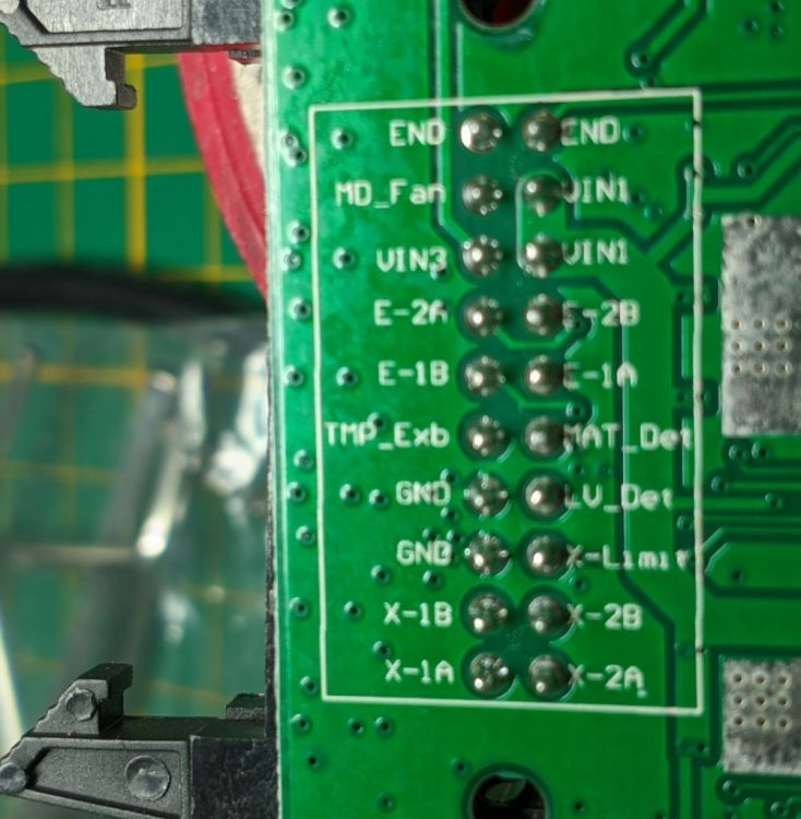

Voici le gros point noir de cette U30 pro, la carte mère :
Référencée THC ( 🤣) 601 V1.1. Un modèle Ultra cheap.. Les drivers inréglabes sont soudés directement sur la carte mère  (je ne sais pas ce que c'est comme modèle car cachés par leur heatsinks certainement collés. et donc à moins de jouer du fer à souder le cas échéant, nous avons une carte mère jetable si ceux ci venaient à ne plus fonctionner.
Tout est vraiment cheap, et heureusement que j'ai gardé ma mks gen 2 que j'avais installée sur la ctc ainsi que mes mosfets..
Je n'ai trouvé aucune référence dessus, et je ne m'attarderais pas à essayer d'installer un nouveau marlin (ceci dit au passage, selon l'écran, il s'agit du marlin LGTO, celui modifié par Longer, donc il devrait être possible de le modifier, reste à savoir la compatibilité).
Globalement l'aspect mécanique semble correct, mais d'un point de vue électronique.... Même la gt 2560 (avec un demi atmega 2560) de la ctc i3 paraissait plus fiable, sécure et plus sérieuse.😡

Je viens de démonter la carte de déport en question, la voici :
Si ça intéresse quelqu'un je pourrais donner le pinout, une fois que j'aurais analysée. Par contre un truc me chagrine, l'épaisseur des câbles de la nappe pour l'extrudeur (d'ailleurs le connecteur était aussi mal enfiché...) au niveau de l'intensité même si apparemment il est doublé...
Donc je vais me souder un petit adaptateur sur une plaque d'essai des connecteur de la nappe vers la mks.
Pour ceux qui voudraient installer un capteur d'auto level, il y a un connecteur dédié sur cette carte. Apparemment ce n'est pas un bl touch , et je ne sais pas du tout comment l'utiliser sachant que le firmware n'est pas disponible.
