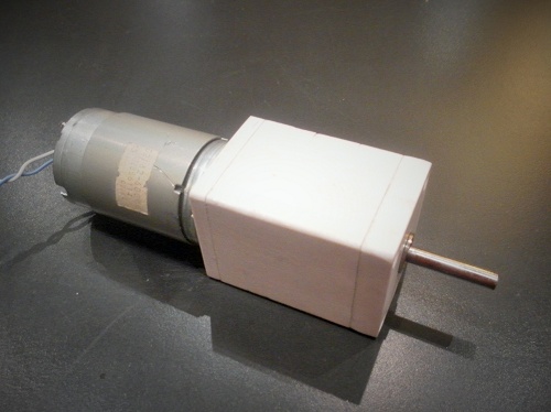

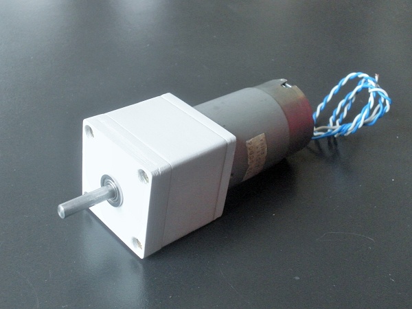

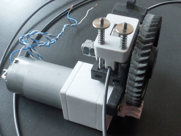

Voulant accélérer le processus de fabrication de fil ABS sur ma machine je me, suis rendu compte que celui ci ne pouvait se faire sans un étirement constant et non pas par gravité.
J'ai donc naturellement opté pour une mécanique d'extrudeur PRUSA.
Ne voulant pas adjoindre un moteur NEMA dont le pilotage 5 fils n'était pas indispensable j'ai donc opté pour un moteur Mabushi DC de récupération pilotable par PWM ou par un potentiomètre.
Le problème se posant étant un couple moteur réduit sur les moteur DC .
Seul possibilité , adjonction d'un motoréducteur.

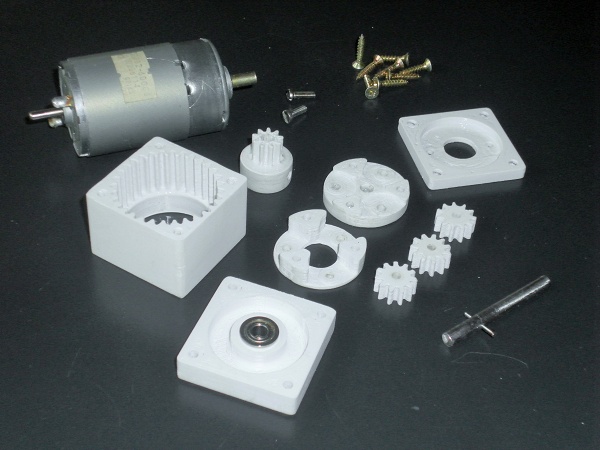

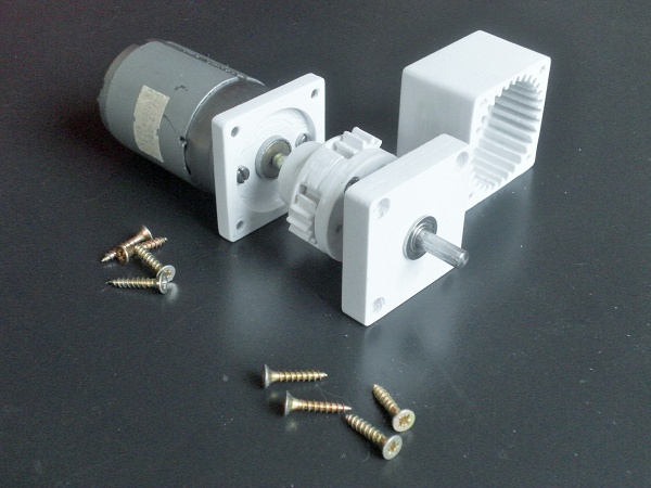

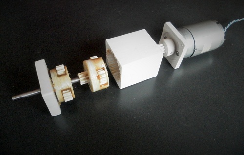

J'ai donc créé ce réducteur pour moteur DC au rapport de 4/1.
Impression 3D réalisé en ABS (buse de 0.3 ).
Les pièces ont été lissé afin d'amélioré les frottements.
Ce motoréducteur est prévue pour moteur DC ou NEMA17.
Les axes entrée sortie sont de diamètre 5 mm , 2 roulements de diamètre 5 épaulés assure le guidage de l'axe moteur sur le flasque Avant .
Les axes de rotation des pignons planétaire sont des goupille sève de 3mm.
Le clavetage de l'arbre de 5 mm est réalisé à l'aide d'une goupille sève de 2 mm.
L'ensemble est graissé à l'assemblage.

Pour le moment pas d'idée, ce que je peux dire en connaissance de cause c'est que le coefficient de frottement réduit de l'ABS sur ABS graisser garantie une bonne durée de vie .
Les axes des rotation des planétaires ont été remplacer avec succès par des axes ABS issu du fil diamètre 3mm d'imprimante.
Ceux ci sont collé (acétone) sur les 2 supports planétaires.
Simplifiant encore le montage et la conception DIY.
