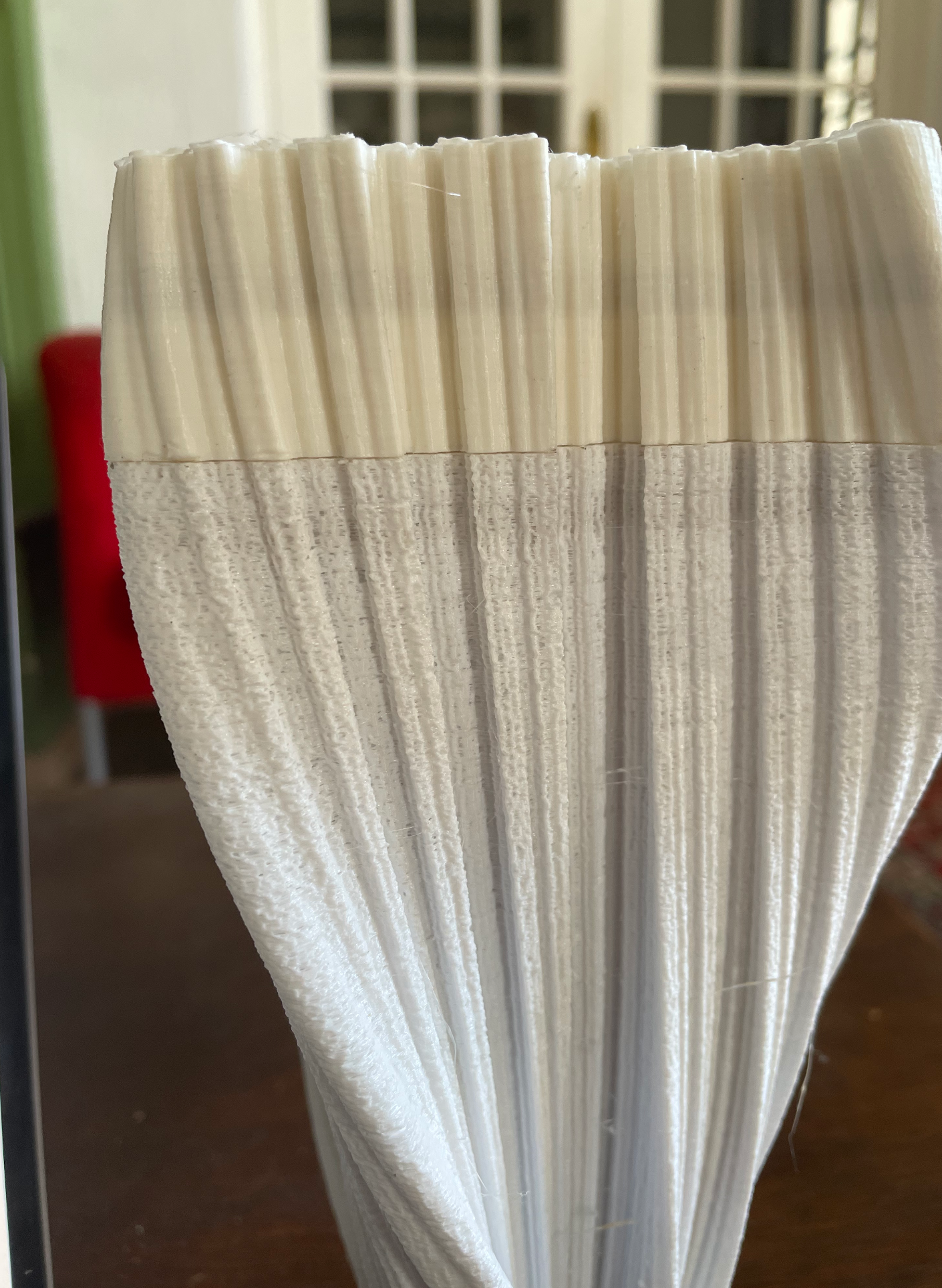

Kimlicrea Posté(e) Janvier 23, 2022 Auteur Partager Posté(e) Janvier 23, 2022 En se qui conserne la premiere question, j'ai trouver la réponse sur un autre poste de ce forum, Ce n'était pas le capteur qui ne marchait pas , mais il était un peu trop bas. je l'ai repositionner avec de Nuts M3 Pour la seconde question , il est possible aussi que cela soit un problème de buse. merci Cette impression en deux parti avec les même réglage sur deux X1 differentes. Est-ce simplement l'emcombrement de la buse qui fait la difference? Lien vers le commentaire Partager sur d’autres sites More sharing options...
Savate Posté(e) Janvier 23, 2022 Partager Posté(e) Janvier 23, 2022 il y a 17 minutes, Benoît Barbagli a dit : Cette impression en deux parti avec les même réglage sur deux X1 differentes. Est-ce simplement l'emcombrement de la buse qui fait la difference? la partie du bas est en sous extrusion manifeste, Est-ce que l'extrudeur est bien calibré ? Est-ce que c'est le même filament ? sin non est-ce qu'avec le même ça arrange les choses ? Est-ce que le levier de l'extrudeur est en bon état et correctement serré ? Est-ce que le ptfe entre l'extrudeur et la buse est en bon état ? Lien vers le commentaire Partager sur d’autres sites More sharing options...
