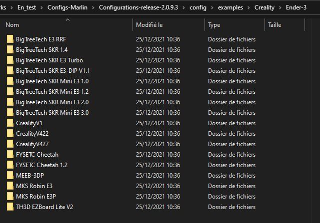

fran6p PostĂ©(e) Janvier 23, 2022 PostĂ©(e) Janvier 23, 2022 Les cartes Fysetc sont moins rĂ©pandues que celles de Bigtreetech mais Marlin fournit tout de mĂȘme des exemples de configurations pour la Cheetah (v1 ou v2) : Donc tu peux compiler ton firmware si le besoin s'en fait sentir 1

fran6p Posté(e) Janvier 26, 2022 Posté(e) Janvier 26, 2022 Fysetc possÚde un Github pour ses différentes cartes : https://github.com/FYSETC/FYSETC-Cheetah Il propose également des binaires : https://github.com/FYSETC/FYSETC-Cheetah/tree/master/examples/Ender-3 Par contre ce ne sera pas la derniÚre version stable de Marlin (2.0.9.3) 1
jmarc94 PostĂ©(e) Janvier 27, 2022 Auteur PostĂ©(e) Janvier 27, 2022 Il y a 17 heures, fran6p a dit : Fysetc possĂšde un Github pour ses diffĂ©rentes cartes : https://github.com/FYSETC/FYSETC-Cheetah Il propose Ă©galement des binaires : https://github.com/FYSETC/FYSETC-Cheetah/tree/master/examples/Ender-3 Par contre ce ne sera pas la derniĂšre version stable de Marlin (2.0.9.3) Bonjour,  Merci pour les infos mais je n'ai jamais rien compris Ă Â GITHUB ! Je peux rĂ©cupĂ©rer un des binaires donnĂ©s dans ton lien et le flasher directement oĂč il faut compiler avec autre chose ?
Savate PostĂ©(e) Janvier 27, 2022 PostĂ©(e) Janvier 27, 2022 il y a 8 minutes, jmarc94 a dit : Je peux rĂ©cupĂ©rer un des binaires donnĂ©s dans ton lien et le flasher directement oĂč il faut compiler avec autre chose ? tu as ouvert le deuxiĂšme lien ?? il y a des fichiers hex Ă tĂ©lĂ©charger, ce sont les binaires que tu cherches. Par contre il faut que tu choisisse celui qui t'intĂ©resse (en fonction du nom) * Standard * Avec BL Touch * Standard avec une gestion de l'Ă©cran 12864 * Avec BL Touch avec une gestion de l'Ă©cran 12864 1 1
