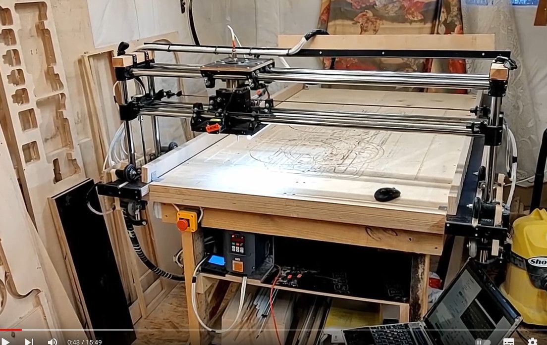

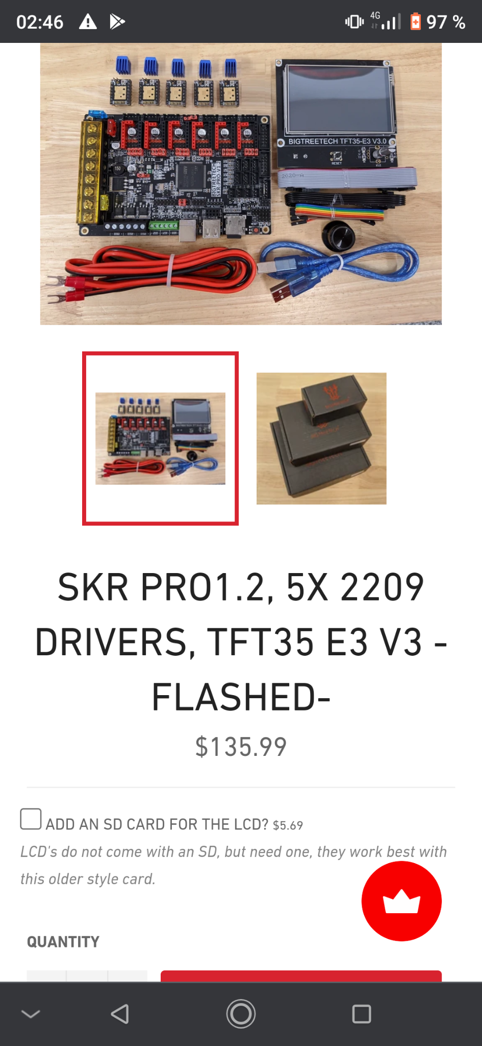

uknowathimean Posté(e) Janvier 22, 2022 Partager Posté(e) Janvier 22, 2022 Bonjour, c'est la première fois que je suis sur un forum, j'ai essayé de trouver de l'aide en tapant "lowrider" dans la barre de recherche je n'ai rien trouvé du coup je vais tout expliquer, peut-être que quelqu'un pourra m'aider, merci beaucoup d'avance ... Mon projet: fabriquer ma propre CNC grande taille et pouvoir y fixer dans le future un laser en plus de l'effleureuse Makita pour création de plateaux d'échecs et gravure sur plexiglass Site de la CNC en question : https://www.v1engineering.com/lowrider-cnc/ Une partie des pièces de la CNC sont faites par impression 3d donc j'ai dans un premier temps acheté 2 imprimantes 3d (Anet a8) déjà montée et configuré et ai imprimé toutes les pièces Sur leur site j'ai acheté le kit complet de vis et moteur puis à Casto j'ai trouvé les tubes. J'ai usiné au FabLab à côté de chez moi les 3 plateaux en bois. J'ai acheté une carte mère skr gen V1.4 et un écran pour contrôler la bête J'ai monté toute la partie mécanique, tout était parfait jusqu'au raccordement. Je n'y comprends RIEN Je tiens à préciser que je suis un GROS débutant dans le domaine, que peut importe le sujet que j'ouvre tout le monde utilise un vocabulaire et des abréviations que je ne connais pas, que je ne suis pas électricien et que j'ai envie d'apprendre... Ce que j'ai compris : ma carte Sert à contrôler mes 5 moteurs Ce que je ne comprends pas: Pourquoi il y a des "driver" (puces branchées sur la carte mère je crois) avec mini radiateur? A quoi servent-elles? Il y en a 3 pareilles, je peux en brancher jusqu'à 5, pourquoi j'en ai que 3 j'ai lu qu'il y avait pleins de modèles différents ex: tmc2209 a4408 etc etc C'est quoi la différence ? Comment on sait quels drivers il faut mettre? Et les cavaliers qu'on peut déplacer, à quoi il servent? Et Merlin l'enchanteur qui doit me flacher ma carte avec 50 versions différentes, faut choisir laquelle de version moi qui fait une CNC sur mesure? Et mon écran aussi faut y mettre un programme, mais lequel? Comment? Et comment on installe un bltouch "simplement"? Par rapport à ma fraise où dois-je le fixer? Comment savoir où positionner la plaque que je veux couper sur l'etabli? Et si je veux plus tard y ajouter un laser? Quelqu'un peut-il m'expliquer avec des mots simples, français, "entiers" comme s'il expliquait à un grand enfant? J'en serai très très reconnaissant, merci tout plein Lien vers le commentaire Partager sur d’autres sites More sharing options...
Savate Posté(e) Janvier 22, 2022 Partager Posté(e) Janvier 22, 2022 Il y a 4 heures, uknowathimean a dit : Pourquoi il y a des "driver" (puces branchées sur la carte mère je crois) avec mini radiateur? A quoi servent-elles? Il y en a 3 pareilles, je peux en brancher jusqu'à 5, pourquoi j'en ai que 3 a piloter les moteurs, comme tu as 3 moteurs, il y a 3 drivers ... Il y a 4 heures, uknowathimean a dit : j'ai lu qu'il y avait pleins de modèles différents ex: tmc2209 a4408 etc etc C'est quoi la différence ? Comment on sait quels drivers il faut mettre? ça dépend de la taille de tes moteurs, et de plein d'autres paramètres l'info doit être indiquée sur le site ou tu as pris le modèle ... Il y a 4 heures, uknowathimean a dit : Et les cavaliers qu'on peut déplacer, à quoi il servent? Il faut lire la doc de la carte Il y a 4 heures, uknowathimean a dit : Et Merlin l'enchanteur qui doit me flacher ma carte avec 50 versions différentes, faut choisir laquelle de version moi qui fait une CNC sur mesure? Vu qu'elle est sur mesure il va falloir que tu précises ce qui est sur mesure ou pas par rapport aux versions proposées Il y a 4 heures, uknowathimean a dit : Et mon écran aussi faut y mettre un programme, mais lequel? Comment? Pareil ça doit être indiqué sur le site, certains écrans nécessitent un firmware, d'autres non, il faut que tu indiques ce que tu as acheté EXACTEMENT Il y a 4 heures, uknowathimean a dit : Et comment on installe un bltouch "simplement"? Par rapport à ma fraise où dois-je le fixer? un BLTouch sur une CNC ?? ça ne me paraît pas une super idée ... Il y a 4 heures, uknowathimean a dit : Quelqu'un peut-il m'expliquer avec des mots simples, français, "entiers" comme s'il expliquait à un grand enfant? J'en serai très très reconnaissant, merci Je ne pense pas, il faudrait que tu aie une petite idée de ce que tu veux faire exactement et passer un peu plus de temps à lire les documentations diverses et variées. Lien vers le commentaire Partager sur d’autres sites More sharing options...
uknowathimean Posté(e) Janvier 22, 2022 Auteur Partager Posté(e) Janvier 22, 2022 Merci savate pour toute tes réponses, j'ai 5 moteurs sur la CNC, le vendeur conseille des pilotes Trinamic TMC 2209. Je vais commencer par les commander et les installer sur ma skr. En revanche, je n'ai pas trouvé d'info sur l'emplacement des cavaliers ni leurs utilités, il y a t'il un risque de court-circuit si je les enlève tous pour faire le flashage? Je reviendrai sur le sujet quand j'en serai au flashage, d'ici là peut être que quelqu'un qui a déja monté une lowrider pourra m'aider. Merci encore Lien vers le commentaire Partager sur d’autres sites More sharing options...

papajds Posté(e) Janvier 22, 2022 Partager Posté(e) Janvier 22, 2022 Bonjour, Sur la part liste sur le site , ils indiquent 5 moteurs. je ne sais pas a quoi va servir cette machine , mais guider l'axe Y avec des roues sur des planches...j'en suis dubitatif... A+ 1 Lien vers le commentaire Partager sur d’autres sites More sharing options...

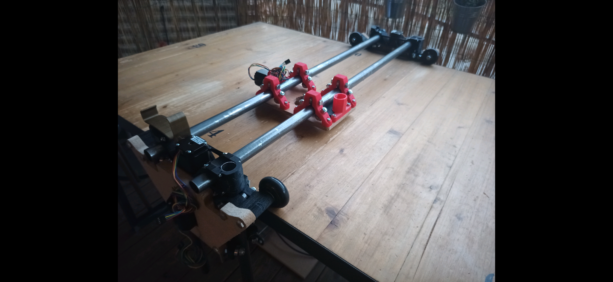

uknowathimean Posté(e) Janvier 24, 2022 Auteur Partager Posté(e) Janvier 24, 2022 Le 22/01/2022 at 18:29, papajds a dit : Bonjour, Sur la part liste sur le site , ils indiquent 5 moteurs. je ne sais pas a quoi va servir cette machine , mais guider l'axe Y avec des roues sur des planches...j'en suis dubitatif... A+ Bonjour, il y a effectivement 5 moteurs 2x 1y 2z Les roues servent à remplacer les rails tout simplement, et est adaptable et modulable selon l'établi. Il y aura une fraiseuse dessus, et un laser dans le future je l'espère. Le 22/01/2022 at 16:50, Patrick76 a dit : apparemment, d’après la photo de la machine, il n'y aurais que 3 moteurs 1 pour l'axe X et 2 pour l'axe Y donc 2 emplacement libre sur la carte par contre, vu le niveau "novice" je commanderais au moins 12 contrôleurs moteurs ça grille vite ces petites bêtes lorsqu'elle sont mal règlées ça permettra de faire plusieurs essais La fabriquant conseille un contrôleur par moteur... Je vais donc en commander une dizaine au cas où. Par contre il conseille une skr bundle, j'en ai pas trouvé donc si je prends une autre skr avec les contrôleurs TMC 2209 conseillés pour mes moteurs ça marchera? Le 22/01/2022 at 12:19, Savate a dit : 5 pour une cnc 3 axes ? tu dois avoir deux paires de moteurs pour x et y -> Vérifie sur leur site si ils sont pilotés par un seul driver (un pour deux moteurs) ou par deux drivers distincts (un driver par moteur) NON, on n'enlève pas les cavaliers, ont regarde la doc et ont les met comme il faut, en plus certains sont probablement obligatoires donc ta carte ne marchera pas du tout. Tu as les références EXACTES (marque et modèle) de ta carte (parce que SKR GEN V 1.4 je ne sais pas ce que c'est) Avant d'arriver au flashage il il y encore du boulot. Merci pour tes réponses j'ai branché branché mon écran tft E3 v3 dessus et la carte en USB, j'ai la led de la carte qui s'allume quand je tourne la molette sur l'écran et il bip quand j'appuie sur cette molette mais l'écran ne s'allume pas. On l'a branché sur une autre carte et là "lumière bleu". Est ce que ma skr est morte? (Acheté d'occas) ou est ce un en rapport avec une mauvaise config de la carte? ça c'est la skr que conseille le fabricant : voir photo Il n'y a ni réf ni marque sur la mienne, juste écrit sur gen v1,4 Lien vers le commentaire Partager sur d’autres sites More sharing options...

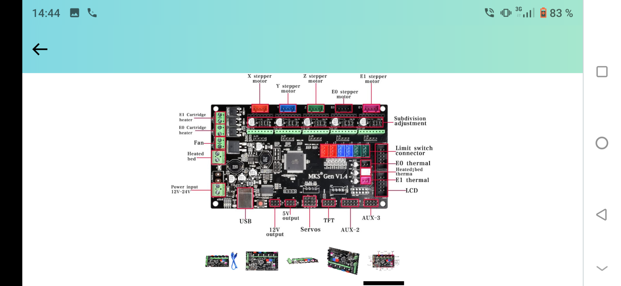

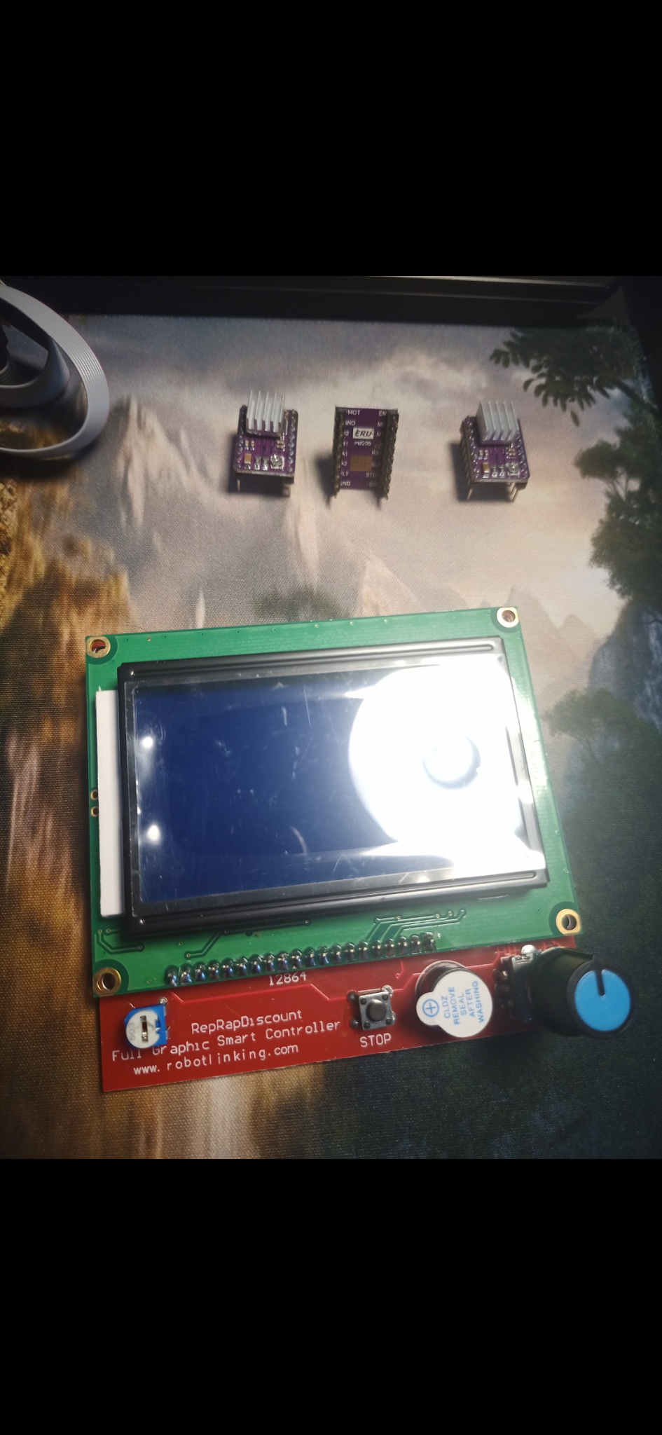

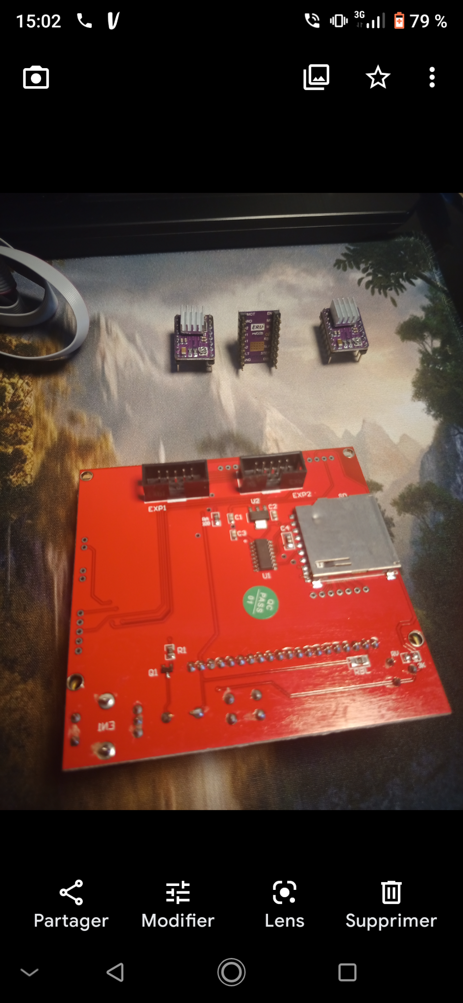

Savate Posté(e) Janvier 24, 2022 Partager Posté(e) Janvier 24, 2022 Il y a 2 heures, uknowathimean a dit : Il n'y a ni réf ni marque sur la mienne, juste écrit sur gen v1,4 tu peux nous montrer une photo dessus / dessous de la carte ? Il y a 2 heures, uknowathimean a dit : j'ai branché branché mon écran tft E3 v3 dessus et la carte en USB, j'ai la led de la carte qui s'allume quand je tourne la molette sur l'écran et il bip quand j'appuie sur cette molette mais l'écran ne s'allume pas. Pour l'écran, ça dépend du firmware installé sur la carte, si il n'y a rien, l'écran ne fera rien, parfois aussi les connecteurs écran sont inversés (à vérifier avec le type de carte exact), une photo de l'écran dessus / dessous serait bien aussi. Il y a 2 heures, uknowathimean a dit : La fabriquant conseille un contrôleur par moteur... Je vais donc en commander une dizaine au cas où. Par contre il conseille une skr bundle, j'en ai pas trouvé donc si je prends une autre skr avec les contrôleurs TMC 2209 conseillés pour mes moteurs ça marchera? une dizaine c'est très exagéré ... les packs de 6 chez bigtreetech (aliexpress) sont très bien. Il y a 2 heures, uknowathimean a dit : Les roues servent à remplacer les rails tout simplement, et est adaptable et modulable selon l'établi. ce qu'il veut dire c'est qu'il a des doutes sur la précision du guidage. Lien vers le commentaire Partager sur d’autres sites More sharing options...
papajds Posté(e) Janvier 24, 2022 Partager Posté(e) Janvier 24, 2022 Il y a 7 heures, uknowathimean a dit : Bonjour, il y a effectivement 5 moteurs 2x 1y 2z Les roues servent à remplacer les rails tout simplement, et est adaptable et modulable selon l'établi. Il y aura une fraiseuse dessus, et un laser dans le future je l'espère. déjà 2X 1Y 2Z , bizzare.....2X,2Y ,1Z c'aurait été plus normal...mais si tu le dis ... ensuite, dans ton cas, ce ne sont pas les roues qui remplacent les rails , mais la table ...en bois ... et c'est la que la précision risque de manquer... un guidage doit être le plus rigide possible , et le plus précis possible...dans le cas de cette machine , j'ai plus que des doutes... Mais , tu sembles sur de toi ...et je me trompe peut être Lien vers le commentaire Partager sur d’autres sites More sharing options...
Savate Posté(e) Janvier 24, 2022 Partager Posté(e) Janvier 24, 2022 il y a 14 minutes, papajds a dit : éjà 2X 1Y 2Z , bizzare.....2X,2Y ,1Z c'aurait été plus normal...mais si tu le dis ... d'après les photos il y a plutôt l'air d'y avoir 2X, 2Y et 1Z Lien vers le commentaire Partager sur d’autres sites More sharing options...
papajds Posté(e) Janvier 24, 2022 Partager Posté(e) Janvier 24, 2022 Oui, j'ai vu , mais j'ai rebondi sur sa réponse qui dit 2x 1y 2z .. Lien vers le commentaire Partager sur d’autres sites More sharing options...
uknowathimean Posté(e) Janvier 24, 2022 Auteur Partager Posté(e) Janvier 24, 2022 Il y a 4 heures, papajds a dit : déjà 2X 1Y 2Z , bizzare.....2X,2Y ,1Z c'aurait été plus normal...mais si tu le dis ... ensuite, dans ton cas, ce ne sont pas les roues qui remplacent les rails , mais la table ...en bois ... et c'est la que la précision risque de manquer... un guidage doit être le plus rigide possible , et le plus précis possible...dans le cas de cette machine , j'ai plus que des doutes... Mais , tu sembles sur de toi ...et je me trompe peut être Il y a une courroie de chaque côté fixée à l'établi, pour la précision je te dirai ça quand ça fonctionnera, sur les vidéos ça à l'air de bien conctionner mais je m'étais dit qu'au pire des cas si ce n'est pas précis je fixerai une barre en U sous les roues pour être sûre du guidage Il y a 4 heures, Savate a dit : d'après les photos il y a plutôt l'air d'y avoir 2X, 2Y et 1Z Pour le déplacement vertical il y a 2 moteur, comme une imprimante 3d, et pour le plateau au milieu 1 moteur Il y a 4 heures, Savate a dit : d'après les photos il y a plutôt l'air d'y avoir 2X, 2Y et 1Z Pour le déplacement vertical il y a 2 moteur, comme une imprimante 3d, et pour le plateau au milieu 1 moteur Il y a 9 heures, Savate a dit : tu peux nous montrer une photo dessus / dessous de la carte ? Je n'ai pas la carte je l'ai passé à un ami pour qu'il regarde mais j'ai trouvé la photo sur internet Lien vers le commentaire Partager sur d’autres sites More sharing options...
Savate Posté(e) Janvier 24, 2022 Partager Posté(e) Janvier 24, 2022 il y a 22 minutes, uknowathimean a dit : Je n'ai pas la carte je l'ai passé à un ami pour qu'il regarde mais j'ai trouvé la photo sur internet Avec les bonnes refs c'est tout de suite mieux les docs des deux sont dispo là : RepRapDiscount Full Graphic Smart Controller - RepRap MKS-GEN/MKS GEN V1.4_004 PIN.pdf at master · makerbase-mks/MKS-GEN (github.com) Pour les connexions Ecran - CM EXP1 semble ok, par contre EXP2 a les 4 dernier pin qui ne correspondent pas -> Normal que ça ne marche pas. Lien vers le commentaire Partager sur d’autres sites More sharing options...
uknowathimean Posté(e) Janvier 24, 2022 Auteur Partager Posté(e) Janvier 24, 2022 il y a 42 minutes, Savate a dit : Avec les bonnes refs c'est tout de suite mieux les docs des deux sont dispo là : RepRapDiscount Full Graphic Smart Controller - RepRap MKS-GEN/MKS GEN V1.4_004 PIN.pdf at master · makerbase-mks/MKS-GEN (github.com) Pour les connexions Ecran - CM EXP1 semble ok, par contre EXP2 a les 4 dernier pin qui ne correspondent pas -> Normal que ça ne marche pas. merci pour les docs, donc si je comprends bien mon écran n'est pas compatible avec ma skr? Pourtant les 2 fiches s'emboitent bien, toi tu parles au niveau électrique en fait? Lien vers le commentaire Partager sur d’autres sites More sharing options...
Savate Posté(e) Janvier 24, 2022 Partager Posté(e) Janvier 24, 2022 il y a 1 minute, uknowathimean a dit : i je comprends bien mon écran n'est pas compatible avec ma skr? Pourtant les 2 fiches s'emboitent bien, toi tu parles au niveau électrique en fait? L'écran est compatible, le câble de liaison EXP2 non, il faut changer au moins deux fils qui ne correspondent pas broche à broche, rien de très grave, il suffit de modifier le câble. Lien vers le commentaire Partager sur d’autres sites More sharing options...
papajds Posté(e) Janvier 24, 2022 Partager Posté(e) Janvier 24, 2022 Re, j'ai donc examiné de plus prés cette "Lowrider-cnc" il y a effectivement 2moteurs Z (toute la traverse X monte, et supporte le Z) puis, il existe un modèle 2 qui semble corriger mes doutes . les guidages sont repris , avec roues dessus et dessous.et rainures pur guider les roues... plus renfort de la traverse X ...etc... là , ça commence à être plus sérieux... https://www.youtube.com/watch?v=uetcCgPkZEI Lien vers le commentaire Partager sur d’autres sites More sharing options...
