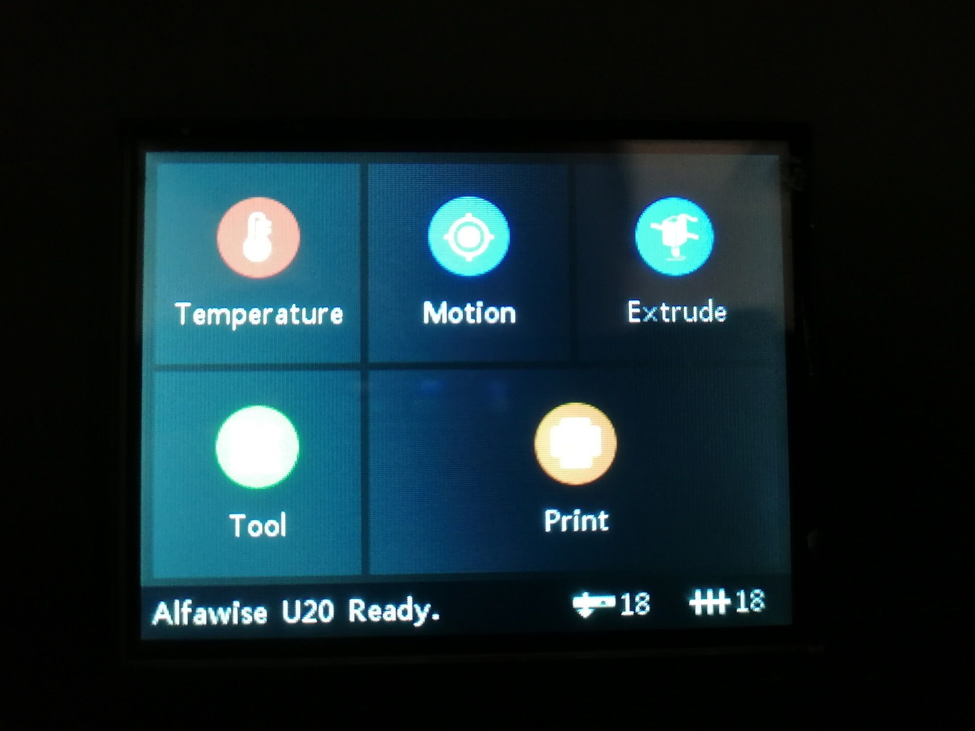

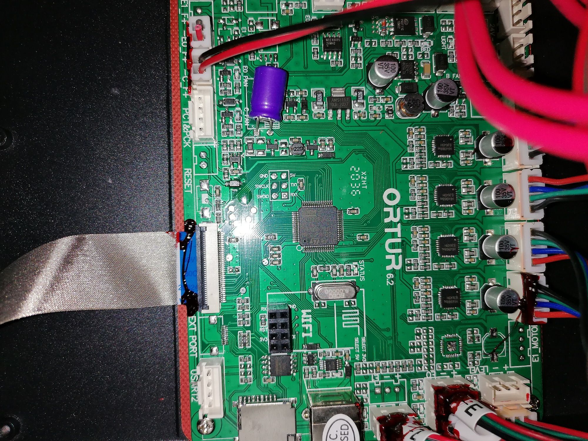

jij66 Posté(e) Janvier 23, 2022 Posté(e) Janvier 23, 2022 PROBLEME CALIBRATION ECRAN IMPRIMANTE 3D alfawise U20 , carte ortur bonjour, petit soucis avec mon imprimante 3d alfawise u20. en voulant calibrer mon écran j'ai appuyé 3 fois au même coin en haut à gauche car il n'y a pas eu de bruit lors de mon appui et je pensais que cela n'a pas fonctionné. depuis mon écran tactile ne répond plus. j ai essaye de faire une mise a jour en installant un firmware u20 j'ai essayé le 2.14 et le 2.16 les seuls que j'arrive à trouver et ils datent de 2018... j'ai utilisé une carte USB formatée, j ai collé les 2 fichiers "project.bin" et "Longer3D.UI" mais quand j'allume l'imprimante l'écran reste blanc et rien ne se passe ou alors je tombe sur le menu sans pouvoir faire quoi que ce soit... Puis j 'ai testé un fichier vierge renommé "reset.test" pour relancer l'étalonage de l'écran sans succès Pour info mon menu est sur fond noir alors que dans toutes mes recherches ils ont tous le fond blanc voir la photo. pouvez vous m'aider ? merci bonne journée.
PPAC Posté(e) Janvier 24, 2022 Posté(e) Janvier 24, 2022 Salutation ! Je ne sais pas si c'est posible chez toi mais il existe le gcode M955 pour normalement relancer la calibration de l'ecran ... https://marlinfw.org/docs/gcode/M995.html Donc si tu arrive a te connecter en USB avec Pronterface ou autre voir peut être simplement en imprimante un simple fichier .gcode (fichier .txt renomé en .gcode) avec seulement M995 dedans ... https://www.gearbest.com/blog/how-to/solving-the-common-issues-about-alfawise-u20-3d-printer-3737 Citation 2. The screen is not working well and the touch screen function is not working well, how to do? The screen needs to be recalibrated, please download the latest firmware, extract the firmware to the root directory, insert the SD card into the machine, restart the machine and the firmware will be automatically updated. After the firmware is updated, the screen will be prompted to calibrate, and click "calibrate" according to the prompt. Calibration instructions: How to calibrate the screen (calibration software: Xcom V2.0) et dans le How to ... en fait ils font un M995 ... http://download.appinthestore.com.s3.amazonaws.com/201902/Computer %26 Office/Alfawise U20 3D Printer common issues/How to calibrate the screen.pdf

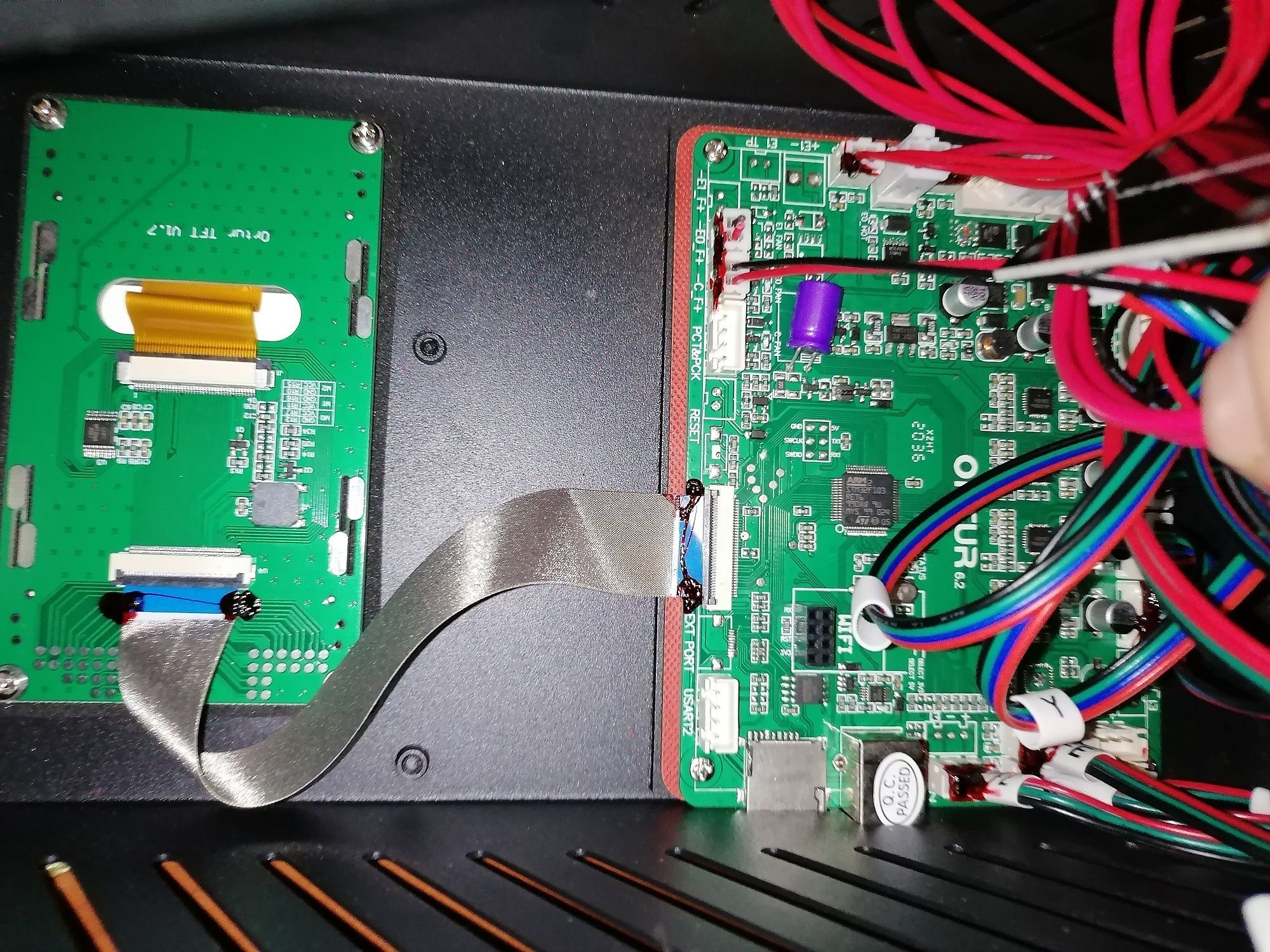

jij66 Posté(e) Janvier 29, 2022 Auteur Posté(e) Janvier 29, 2022 Le 27/01/2022 at 19:05, PPAC a dit : Arf mes excuses pas de soucis j ai connecté l imprimante en direct sur le PC j ai envoyé le code M995, je l ai fait sur le XCOM et les 2 sans succes j ai tenté des gcodes , des fichiers textes, j ai démonté l ecran du coup bye bye la garantie, je suis trop bete ...mais bon je ne voulais pas perdre de temps et au final j ai tout perdu
