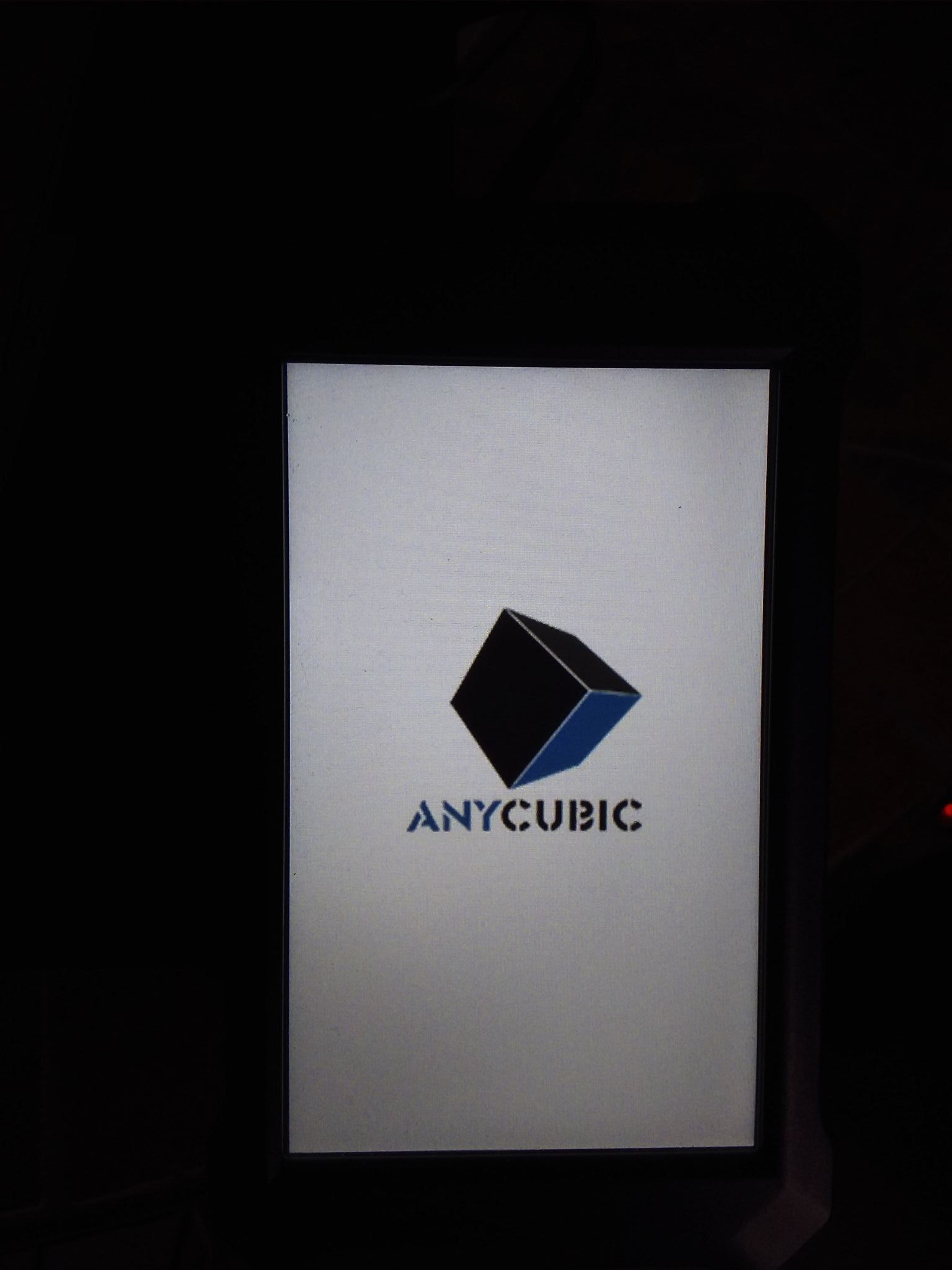

Raito Posté(e) Janvier 24, 2022 Partager Posté(e) Janvier 24, 2022 salut a tous ,depuis ce matin ma Vyper s'allume mais l'écran reste figé sur la page d'accueil (ANYCUBIC) et l'ampoule clignote ,est ce que quelqu'un a déjà rencontré le problème ? Merci d'avance pour vos réponse Lien vers le commentaire Partager sur d’autres sites More sharing options...

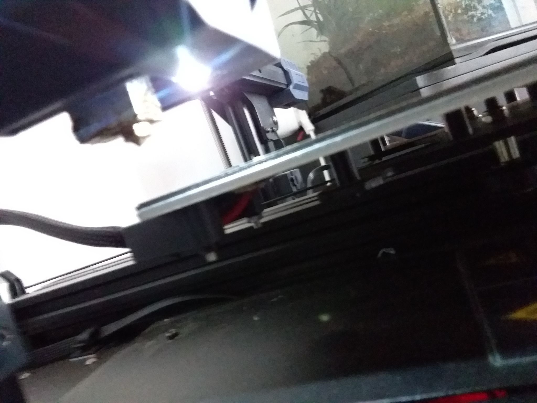

Savate Posté(e) Janvier 24, 2022 Partager Posté(e) Janvier 24, 2022 il y a 12 minutes, Raito a dit : l'ampoule clignote l'ampoule ?? Lien vers le commentaire Partager sur d’autres sites More sharing options...
Raito Posté(e) Janvier 24, 2022 Auteur Partager Posté(e) Janvier 24, 2022 oui l'ampoule au nvx de la buse Lien vers le commentaire Partager sur d’autres sites More sharing options...
Savate Posté(e) Janvier 24, 2022 Partager Posté(e) Janvier 24, 2022 une photo ? parce que des ampoules ... il n'y en a pas sur une imprimante il y a des leds mais ça ne ressemble pas à un ampoule (enfin si ça s'éclaire) il y a le bltouch qui s'éclaire aussi (parcequ'il y a une led dedans) Lien vers le commentaire Partager sur d’autres sites More sharing options...
Raito Posté(e) Janvier 24, 2022 Auteur Partager Posté(e) Janvier 24, 2022 L'écran est figé Lien vers le commentaire Partager sur d’autres sites More sharing options...
Invité Posté(e) Janvier 24, 2022 Partager Posté(e) Janvier 24, 2022 il y a 4 minutes, Raito a dit : L'écran est figé vu qu'il affiche quelqu chose comme le logo, c'est une bonne nouvelle, il n'est pas HS la LED allumée serais un indicateur comme quoi le bltoutch serais en défaut essaye de le débrancher pour voir si ça change quelque chose à l'écran Lien vers le commentaire Partager sur d’autres sites More sharing options...
Raito Posté(e) Janvier 24, 2022 Auteur Partager Posté(e) Janvier 24, 2022 j'ai essayé plusieurs fois c'est tjrs pareil ... Lien vers le commentaire Partager sur d’autres sites More sharing options...
Savate Posté(e) Janvier 24, 2022 Partager Posté(e) Janvier 24, 2022 (modifié) à l’instant, Raito a dit : j'ai essayé plusieurs fois c'est tjrs pareil ... de débrancher le bltouch ? (si tu en as un - on ne vois rien du tout sur la photo) Modifié (le) Janvier 24, 2022 par Savate Lien vers le commentaire Partager sur d’autres sites More sharing options...
Invité Posté(e) Janvier 24, 2022 Partager Posté(e) Janvier 24, 2022 il y a 1 minute, Raito a dit : j'ai essayé plusieurs fois c'est tjrs pareil ... lorsque tu essaye, tu met bien la machine hors tension, débranche le bltoutch et après avoir attendu une bonne minute rebranche la machine ou tu fait ça machine sous tension ? Lien vers le commentaire Partager sur d’autres sites More sharing options...
Raito Posté(e) Janvier 24, 2022 Auteur Partager Posté(e) Janvier 24, 2022 non hors tension Lien vers le commentaire Partager sur d’autres sites More sharing options...
Invité Posté(e) Janvier 24, 2022 Partager Posté(e) Janvier 24, 2022 il y a 2 minutes, Raito a dit : non hors tension d'apres le symptome, c'est un élément de la machine qui est en cause, mais lequel? il faut donc faire la manip de débrancher élément par élément, vu que le processeur ne donne aucune indication tu peu aussi pour commencer, regarder à la loupe la carte mère, recto et verso, pour voir si un composant ne serais pas plus ou moins hs, comme un condensateur chimique qui serais gonflé Lien vers le commentaire Partager sur d’autres sites More sharing options...

nathancbd Posté(e) Janvier 24, 2022 Partager Posté(e) Janvier 24, 2022 Patrick, Sur une Anycubic Vyper, la led n'est pas le BLTouch, c'est simplement pour éclairer l'impression. Raito, Je n'ai jamais eu ce soucis avec cette imprimante, une fois elle est restée bloquée car j'avais laissé une modif gcode de pause dans Cura.. impossible de remettre l'impression en route. Il me semble que sur la Vyper tout est propriétaire et rien n'est open source.. j'espère que ce n'est pas ta carte qui a beuguée J'espere que mes précisions vous permettrons de résoudre ton problème, a mon niveau je ne peux pas plus t'aider. Bon courage, Nathan Lien vers le commentaire Partager sur d’autres sites More sharing options...
Invité Posté(e) Janvier 24, 2022 Partager Posté(e) Janvier 24, 2022 il y a 6 minutes, nathancbd a dit : Patrick, Sur une Anycubic Vyper, la led n'est pas le BLTouch, c'est simplement pour éclairer l'impression. alors le symptome peu nous donner une autre piste une LED qui clignote alors qu'elle ne sert que d'éclairage, ça peu etre un défaut d'alimentation, une sous tension Lien vers le commentaire Partager sur d’autres sites More sharing options...

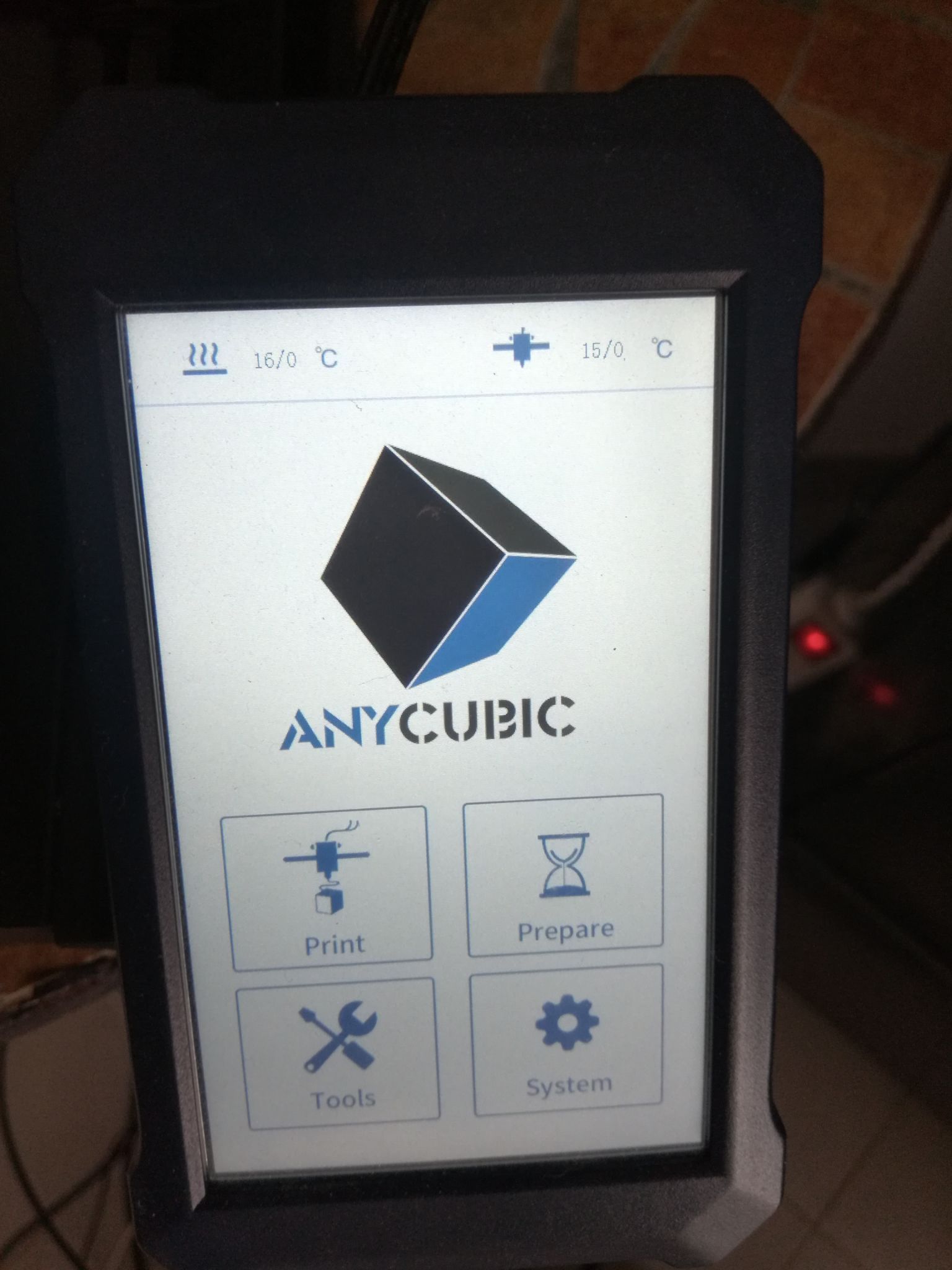

Raito Posté(e) Janvier 25, 2022 Auteur Partager Posté(e) Janvier 25, 2022 c'est pas faux la grosse blague je viens de l'allumer elle fonctionne j'ai juste changé la carte sd ,quand j'utilise l'ancienne ça plante de nvx Lien vers le commentaire Partager sur d’autres sites More sharing options...
Ironblue Posté(e) Janvier 25, 2022 Partager Posté(e) Janvier 25, 2022 Ah bin si tu avait commencé par nous dire que tu utilisait leur carte sd de merde, tu aurait tout de suite eu la bonne réponse..... 1 Lien vers le commentaire Partager sur d’autres sites More sharing options...
Raito Posté(e) Janvier 25, 2022 Auteur Partager Posté(e) Janvier 25, 2022 Le problème vient d'ailleurs j'ai essayé une autre carte SD et le problème d'écran est résolu mais les impressions se coupe au bout de 10 minutes environ et la machine se coupe, et s'allume si j'enlève la carte Lien vers le commentaire Partager sur d’autres sites More sharing options...
Ironblue Posté(e) Janvier 25, 2022 Partager Posté(e) Janvier 25, 2022 Est ce que la nouvelle carte est une carte de marque de petite capacité ? car nos imprimantes sont délicate avec ces bestioles.... 1 Lien vers le commentaire Partager sur d’autres sites More sharing options...
Savate Posté(e) Janvier 25, 2022 Partager Posté(e) Janvier 25, 2022 il y a 52 minutes, Raito a dit : Le problème vient d'ailleurs j'ai essayé une autre carte SD et le problème d'écran est résolu mais les impressions se coupe au bout de 10 minutes environ et la machine se coupe, et s'allume si j'enlève la carte Est-ce que les noms de fichiers sont courts et sans espaces ni accents, ni caractères spéciaux ? Lien vers le commentaire Partager sur d’autres sites More sharing options...
Raito Posté(e) Janvier 25, 2022 Auteur Partager Posté(e) Janvier 25, 2022 Oui oui ce sont des fichiers que j'ai imprimé une vingtaine de fois il y a 31 minutes, Ironblue a dit : Est ce que la nouvelle carte est une carte de marque de petite capacité ? car nos imprimantes sont délicate avec ces bestioles.... Oui c'est une 2gb Lien vers le commentaire Partager sur d’autres sites More sharing options...
