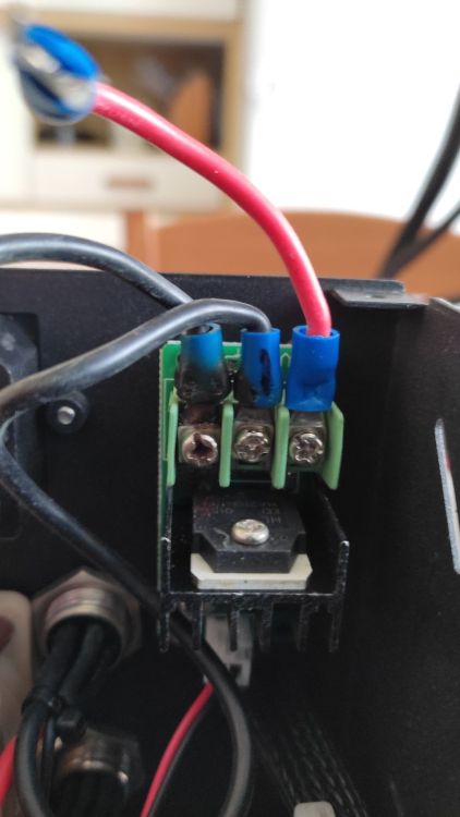

LOLO710 Posté(e) Janvier 25, 2022 Posté(e) Janvier 25, 2022 Bonsoir, J'ai effectué la révision annuelle de ma CR 10 qui print toujours très bien. Je me suis aperçu d'un point de chauffe sur le bornier du mofset ( fil noir ), en le demontant du boitier sur le fil noir ( position 1 a gauche voir photo) la parti en métal de la gosse était oxydé et la parti plastique bleu montré des traces de surchauffe. Sous la parti bleu de la cosse il y avait du vert de gris sur la parti métal. J'ai refait le câblage et tout nettoyer le bornier,tout marche impeccable. La question que je me pose c'est, es ce que c'est vraiment du a l'oxydation que ca a chauffé où a autre choses ? Cordialement,
Idealnight Posté(e) Janvier 25, 2022 Posté(e) Janvier 25, 2022 un mauvais serrage peut entrainer cela aussi
LOLO710 Posté(e) Janvier 26, 2022 Auteur Posté(e) Janvier 26, 2022 Bonjour @Idealnight, la vis était bien serrée.
