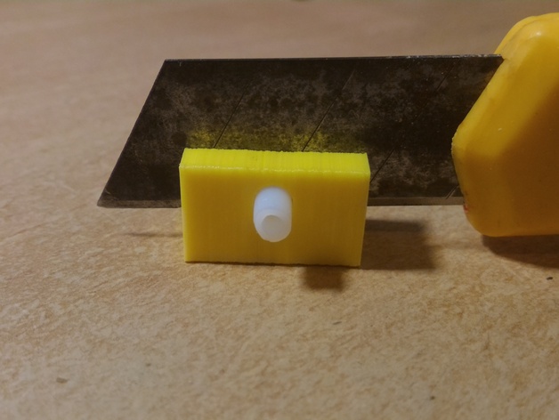

Invité Posté(e) Aout 26, 2016 Partager Posté(e) Aout 26, 2016 (modifié) Salut ! Toute à l'heure il m'a fallu recouper un bout de tube en téflon et j'arrivais pas à obtenir quelque chose de net. Du coup, me suis mis à la recherche d'un guide sur Thingiverse et j'ai fini par en trouver un. Seulement, il permettait, en plus d'une coupe nette à 90°, de couper à 45°, à 60°, etc. Qui a besoin de ça pour du Bowden, hein ? J'ai fini par éditer l'objet avec MeshMixer pour enlever ce qui ne me semblait pas utile. Vu que j'ai croisé pas mal de personnes ici dernièrement à qui on a conseillé de vérifier que leur tube en PTFE était bien net, je me dis que ça pourrait également être utile à d'autres. Donc je l'ai mis en partage sur Thingiverse. En espérant que ce soit utile à d'autres qu'à moi. D'ailleurs, ceux qui ont déjà dû recouper leur PTFE : comment vous vous y êtes pris ? Modifié (le) Aout 26, 2016 par Invité Ajout d'une image, tant qu'à faire Lien vers le commentaire Partager sur d’autres sites More sharing options...
oracid Posté(e) Aout 26, 2016 Partager Posté(e) Aout 26, 2016 Excellent ce coupe tube. Par contre, je te conseille d'utiliser une vraie lame de rasoir et non une lame de cutter. Lien vers le commentaire Partager sur d’autres sites More sharing options...
Invité Posté(e) Aout 26, 2016 Partager Posté(e) Aout 26, 2016 @oracid La découpe est vraiment plus nette ? Tu parles bien d'une de ces lames hyper tranchantes qu'emploient les barbiers ? J'vais me procurer ça. Note, même au cutter, en appuyant pas comme un bourrin, j'trouvais la découpe assez nette, déjà. Merci pour le conseil ! Lien vers le commentaire Partager sur d’autres sites More sharing options...
oracid Posté(e) Aout 26, 2016 Partager Posté(e) Aout 26, 2016 Il y a 3 heures, Chris V. a dit : @oracid La découpe est vraiment plus nette ? Tu parles bien d'une de ces lames hyper tranchantes qu'emploient les barbiers ? J'vais me procurer ça. Note, même au cutter, en appuyant pas comme un bourrin, j'trouvais la découpe assez nette, déjà. Merci pour le conseil ! Oui, la lame que ton grand-père mettait dans son rasoir à main.... La précision de la coupe est nettement supérieure au cutter, rien à voir ! Tu les trouves très facilement au rayon rasoirs d'une grande surface. Les Gilettes sont les plus connues, mais la marque n'a pas beaucoup d'importance. Et c'est pas cher du tout ! Lien vers le commentaire Partager sur d’autres sites More sharing options...
Invité Posté(e) Aout 26, 2016 Partager Posté(e) Aout 26, 2016 @oracid J'vais aller jeter un oeil au rayon rasage du Carrouf. Merci infiniment pour ces indications. Par contre j'vais jeter un oeil sur Thingiverse, pas envie de manipuler c'machin à la main sans protection, j'vais me couper à coup sûr. Lien vers le commentaire Partager sur d’autres sites More sharing options...

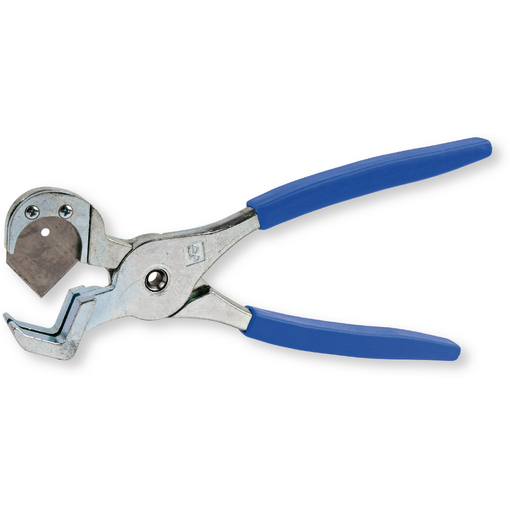

Nz0 Posté(e) Aout 26, 2016 Partager Posté(e) Aout 26, 2016 Perso , j'utilise une pince de ce type : il y a 18 minutes, Chris V. a dit : Par contre j'vais jeter un oeil sur Thingiverse, pas envie de manipuler c'machin à la main sans protection, j'vais me couper à coup sûr. Regarde ce lien , @Chris V. , il devrait te plaire (et il est "sécurisé") : http://www.thingiverse.com/thing:665862 Lien vers le commentaire Partager sur d’autres sites More sharing options...
Invité Posté(e) Aout 26, 2016 Partager Posté(e) Aout 26, 2016 @Nz0 Sympa la pince, t'obtiens de bons résultats avec ? Merci pour le lien, je venais justement de le repérer. J'vais attendre d'avoir la lame avant de l'imprimer, il y a peut-être des ajustements à faire sur le modèle. Du coup ça rendrait le mien obsolète. Lien vers le commentaire Partager sur d’autres sites More sharing options...
Nz0 Posté(e) Aout 26, 2016 Partager Posté(e) Aout 26, 2016 Oui , c'est guillotiné sans écrasement du tube ... c'est ce que l'on utilise en industrie pour le montage de circuit d'air comprimé (souple) ... mais on en trouve au pays du soleil levant ... 1 Lien vers le commentaire Partager sur d’autres sites More sharing options...
