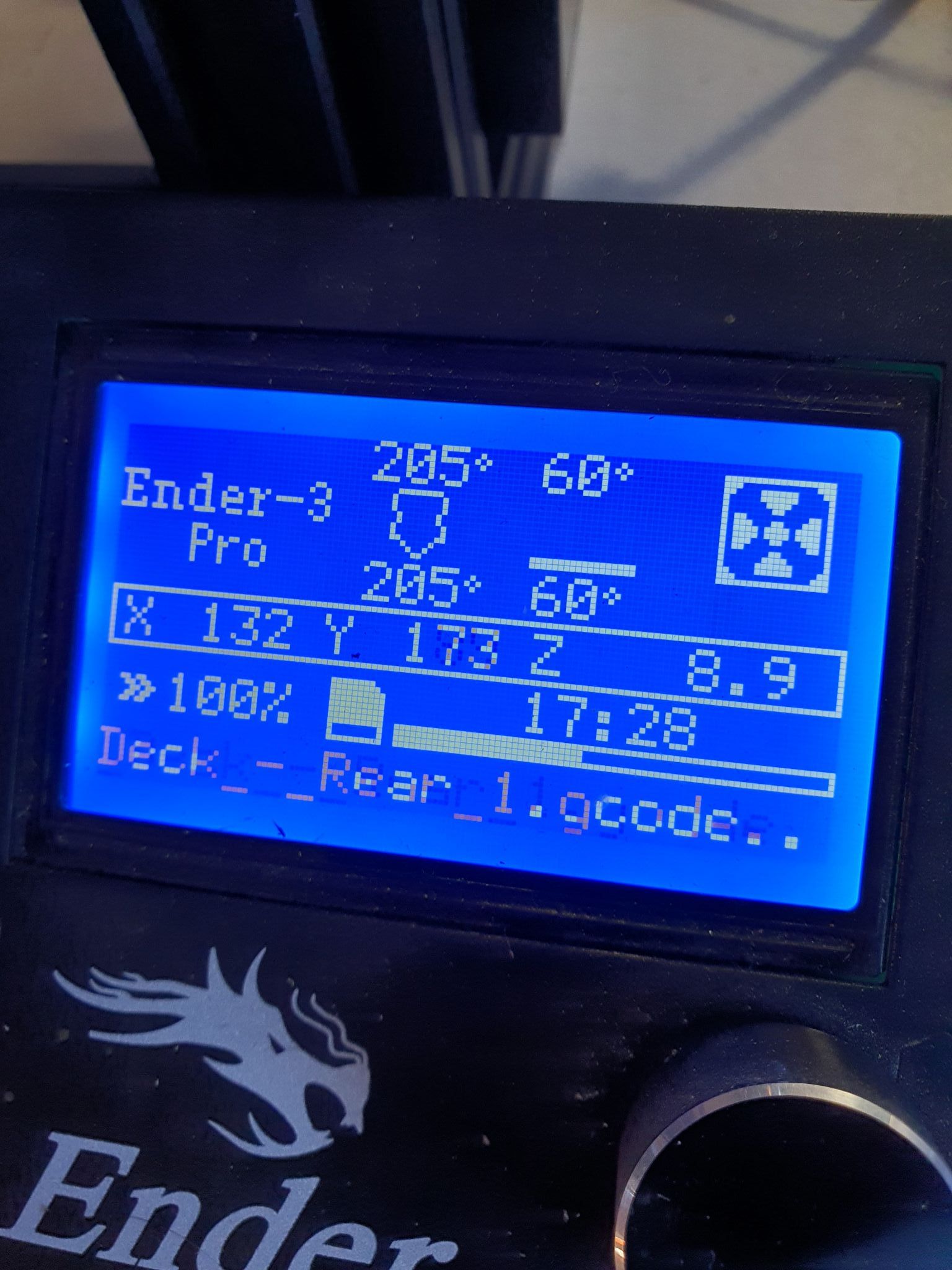

Prevost Jehan Posté(e) Janvier 28, 2022 Partager Posté(e) Janvier 28, 2022 Bonjour a toutes et a tous, J'ai besoin de vos avis éclairés. Tout d'abord ce qui se passe : Je viens de passer ma petite machine en direct drive car je rencontrais deja ce problème d'extrusion avec le bowden. J'ai changé le ptfe... rien J'ai changé la buse ... rien J'ai réglé l'extrusion : nickel. Le moteur E fonctionne bien dès lors que j'extrude en + ou en - J'ai meme repris le slicer créality cura dès fois que cela vienne de la, mais rien ne change. Je me suis dis passons en direct drive, ca exclura le problème du ptfe. Sur certains test ca imprime la 1er voir la 2 e ou 3e couche et après basta. J'utilise le même profil depuis des mois sans soucis. Je ne sais plus quoi penser. Lien vers le commentaire Partager sur d’autres sites More sharing options...

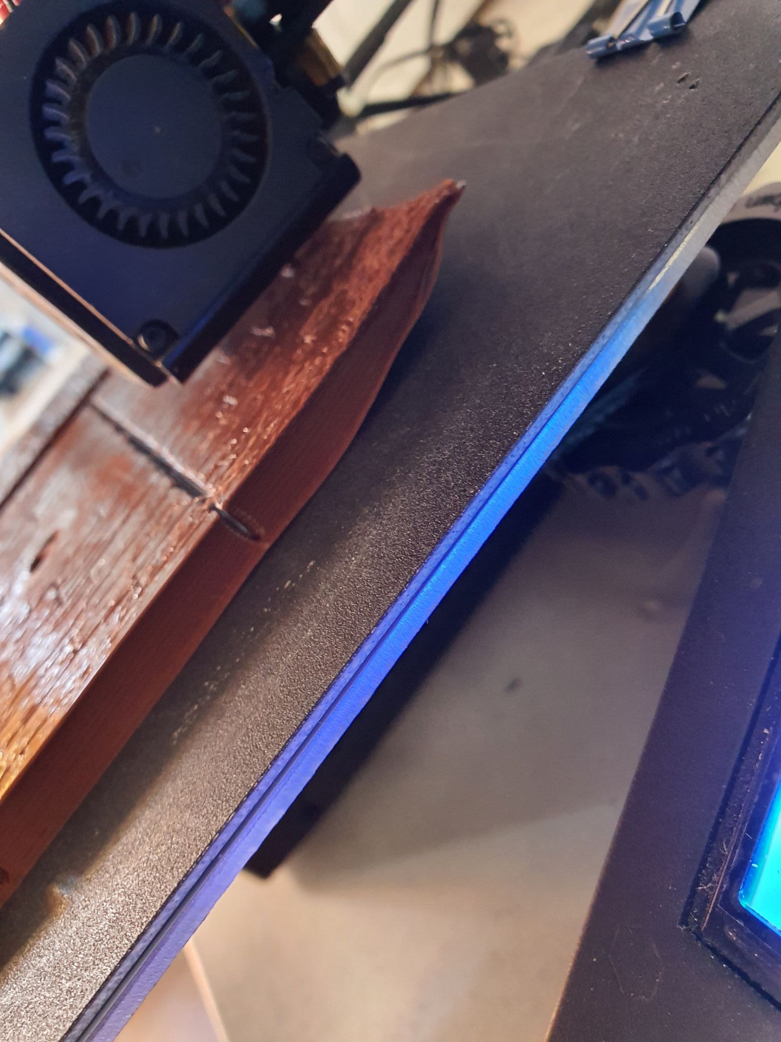

Prevost Jehan Posté(e) Février 9, 2022 Auteur Partager Posté(e) Février 9, 2022 (modifié) Petit retour vu que j'ai le temps. J'ai démonté la buse et a coup sur le ptfe était mal taillé au contact de la buse. J'ai retaillé comme il faut avec l'outil had-oc. Tout fonctionne nickel. Bon j'avais mis la rétractation a 0,5, mais ce n'est pas assez et je vais corriger selon les consignes de @Idealnight. J'ai lancé une impression de 24h sans autre problème que des "cheveux" (temp buse 205, plateau 60, pièce non ventilée a 18/19°C). Content du résultat j'ai lancé une autre partie du projet et la gros décollement sur un seul angle. Moi pas comprendre... Modifié (le) Février 9, 2022 par Prevost Jehan Lien vers le commentaire Partager sur d’autres sites More sharing options...
Idealnight Posté(e) Février 9, 2022 Partager Posté(e) Février 9, 2022 Comment nettoies-tu ton bed ? -> liquide vaisselle + eau chaude + bon rinçage pour le gros nettoyage et alcool isopropylique pour l'entretien courant. Et ne jamais mettre son doigt gras sur le bed. Tu utilises une bordure ? Tu peux nous montrer sous un bel angle l'écrasement de la première couche ? Cela peut aussi être du a un mauvais réglage de la distance buse/bed. Lien vers le commentaire Partager sur d’autres sites More sharing options...
Prevost Jehan Posté(e) Février 9, 2022 Auteur Partager Posté(e) Février 9, 2022 Je nettoye avec de l'alcool a 95°C uniquement. Oui j'utilise un brim étroit car en général ça va bien (7 passages je crois) . En plus ça a décollé qu'après plusieurs heures de print. Lien vers le commentaire Partager sur d’autres sites More sharing options...
Idealnight Posté(e) Février 9, 2022 Partager Posté(e) Février 9, 2022 (modifié) attention à l'alcool utilisé beaucoup possèdent des additifs gras. Ton remplissage est a combien ? Edit: pour être franc j'ai pas mal galéré avec ce bed au début, puis j'ai testé le verre (avec laque) et enfin le must le PEI Modifié (le) Février 9, 2022 par Idealnight Lien vers le commentaire Partager sur d’autres sites More sharing options...
Prevost Jehan Posté(e) Février 10, 2022 Auteur Partager Posté(e) Février 10, 2022 J'ai aussi un bed en verre mais n'accroche ou plutot je n'arrive pas au bon réglage alors j'ai remis l'autre. Je me refuse a mettre de la laque ou de la colle si ce n'est pas nécessaire. Or d'aucuns y arrivent sans produit ! Au fait, par acquis de conscience j'ai relancé le même fichier hier soir. Bin la aucun soucis. Alors soit effectivement le plateau était mal nettoyé, et c'est probable, soit un poltergeist joue avec mes nerfs... Lien vers le commentaire Partager sur d’autres sites More sharing options...
