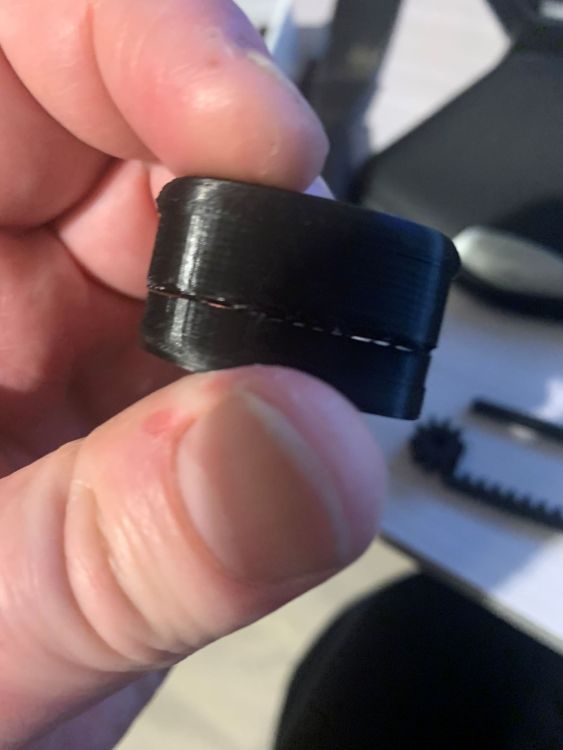

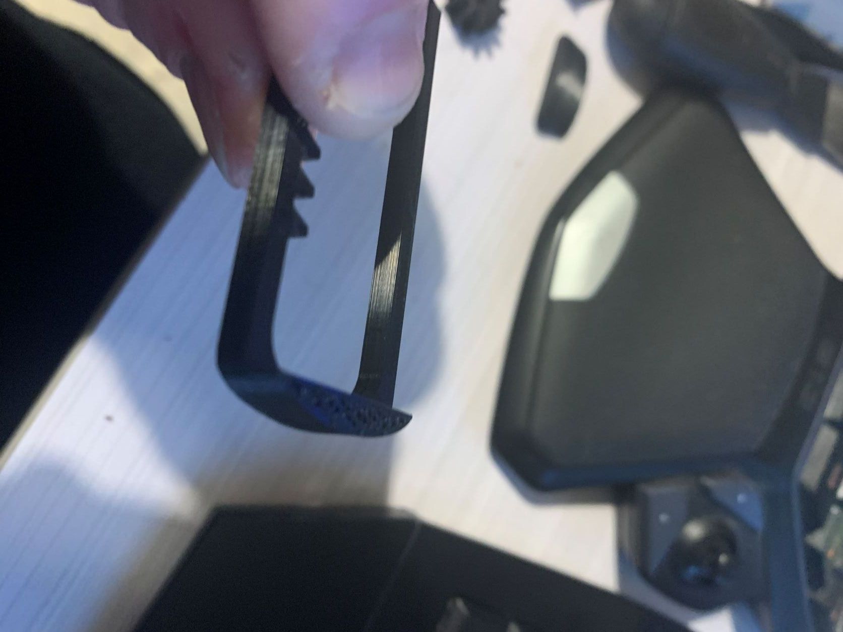

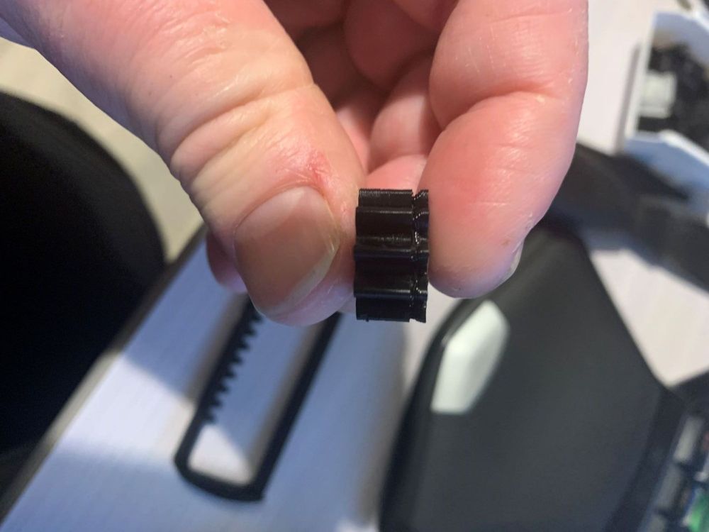

FBR39120 Posté(e) Janvier 29, 2022 Partager Posté(e) Janvier 29, 2022 Bonjour à tous, je ne sais plus quoi faire, je rencontre un problème sur ma ender 3 pro depuis quelque jours. Une zone de fragilisation se réalise au même endroit sur toutes mes pièces, ma hotend est une PhaetusDragonfly Hotend BMS j'imprime à 220°C / 60°C du PLA Polymaker Polymax. Le logiciel que j'utilise est Prusa Slicer 2.4. Mon extrudeur est un OMG V2 bowden tube capricorn (le vrai). Quel peut être le problème ? Je pense à un souci de saut de pas sur l'axe Z j'ai controlé ma vis qui a l'air correcte, la douille est bien serrée l'entretoise laiton n'est pas trop serrée non plus. Est ce que cela peut aussi venir de mon fichier printer.cfg , Je suis complètement perdu. clamp V3_3h31m_0.16mm_220C_PLA_ENDER3.gcode printer (2).cfg Lien vers le commentaire Partager sur d’autres sites More sharing options...
Idealnight Posté(e) Janvier 29, 2022 Partager Posté(e) Janvier 29, 2022 Le coupleur doit être bien serré mais il faut surtout que la tige filetée repose bien sur la tige du moteur. Une astuce donnée par un membre est de positionner une toute petite bille entre les 2. 1 Lien vers le commentaire Partager sur d’autres sites More sharing options...
FBR39120 Posté(e) Janvier 29, 2022 Auteur Partager Posté(e) Janvier 29, 2022 il y a 32 minutes, Idealnight a dit : Le coupleur doit être bien serré mais il faut surtout que la tige filetée repose bien sur la tige du moteur. Une astuce donnée par un membre est de positionner une toute petite bille entre les 2. Ok alors en effet c'est possible que j'ai mis un petit peu de jeu l'autre jour en démontant. Lien vers le commentaire Partager sur d’autres sites More sharing options...
