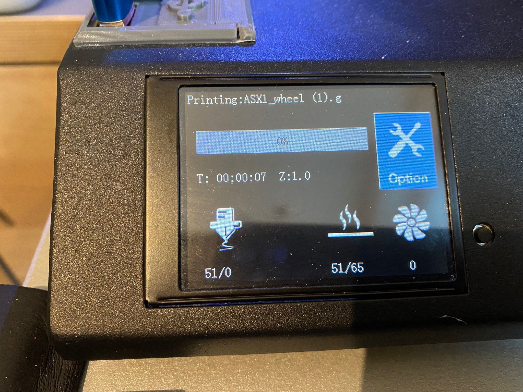

hondaman62 Posté(e) Janvier 29, 2022 Partager Posté(e) Janvier 29, 2022 Bonjour à tous depuis ce matin lorsque je démarre la machine tout se passe bien , je peux chauffer le BED, l'extrudeur changer le filament ... par contre des que je met une clés USB avec un g code dedans ( même d'ancien qui sont dessus depuis longtemps) lorsque je lance l'impression l'affichage pour la température demandé d'extrudeur passe à 0 et plus rien ne se passe, je ne comprend pas pourquoi cette température ne reste pas à celle demandé par le Slicer ( dans mon cas 210° ). Merci pour votre aide Lien vers le commentaire Partager sur d’autres sites More sharing options...

hondaman62 Posté(e) Janvier 29, 2022 Auteur Partager Posté(e) Janvier 29, 2022 Merci Kyrian mais j ai essayé deux clés USB et le soucis est le même sur les deux , par acquis de conscience je vais en formater une autre quand même voila une photo de la T° Lien vers le commentaire Partager sur d’autres sites More sharing options...

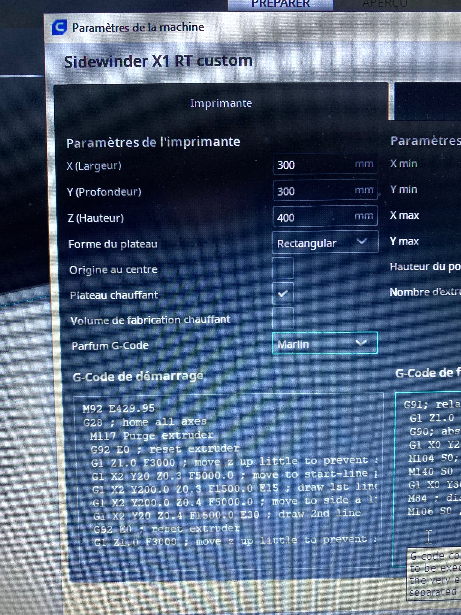

hondaman62 Posté(e) Janvier 30, 2022 Auteur Partager Posté(e) Janvier 30, 2022 Bon j ai réussi à relancer en changeant de machine sous Cura et de clés USB sur le profil qui ne fonctionne pas j ai ce g code de démarrage quelque chose vous choque ? Lien vers le commentaire Partager sur d’autres sites More sharing options...
Invité Posté(e) Janvier 30, 2022 Partager Posté(e) Janvier 30, 2022 @hondaman62 oui met la première ligne en commentaire , en ajoutant un ";" devant et test de nouveau ensuite, le M117 il manque le ";" entre ce code et le commentaire qui suis ensuite, si tu utilise la jupe, la bordure ou le radeau (déconseillé sauf cas tres particulier), les lignes suivantes ne serve que de doublon en gros tu laisse G28 G92 E0 G0 Z1 F3000 et c'est largement sufisant comme lignes de démarrage mais ça n'as rien à voir avec ton soucis de lecture de cle USB Lien vers le commentaire Partager sur d’autres sites More sharing options...
MrMagounet Posté(e) Janvier 30, 2022 Partager Posté(e) Janvier 30, 2022 Il y a 7 heures, Patrick76 a dit : @hondaman62 oui met la première ligne en commentaire , en ajoutant un ";" devant et test de nouveau ensuite, le M117 il manque le ";" entre ce code et le commentaire qui suis ensuite, si tu utilise la jupe, la bordure ou le radeau (déconseillé sauf cas tres particulier), les lignes suivantes ne serve que de doublon en gros tu laisse G28 G92 E0 G0 Z1 F3000 et c'est largement sufisant comme lignes de démarrage mais ça n'as rien à voir avec ton soucis de lecture de cle USB Le M92 est la pour son réglages des Step/mm de l'ectrudeur, il doit le laisser si c'est les Step/mm dont il a besoin. Lien vers le commentaire Partager sur d’autres sites More sharing options...
Invité Posté(e) Janvier 30, 2022 Partager Posté(e) Janvier 30, 2022 il y a 32 minutes, MrMagounet a dit : Le M92 est la pour son réglages des Step/mm de l'ectrudeur, il doit le laisser si c'est les Step/mm dont il a besoin. tout a fait y a t-il un autre moyen de le mettre de façon fixe, ailleurs? dans la mémoire eeprom par exemple et de le changer plus facilement au besoin? Lien vers le commentaire Partager sur d’autres sites More sharing options...
MrMagounet Posté(e) Janvier 30, 2022 Partager Posté(e) Janvier 30, 2022 il y a 1 minute, Patrick76 a dit : tout a fait y a t-il un autre moyen de le mettre de façon fixe, ailleurs? dans la mémoire eeprom par exemple et de le changer plus facilement au besoin? pas sur une X1 ou Genius non pro avec firmware d'origine, les commande M500, M502 et M503 sont désactivé par défaut, la plus grosse erreur du firmware d'origine des X1/Genius d'Artillery tu est obligé d'ajouter tous réglages dans ton start G-code ou Flasher l'imprimante pour pouvoir avoir accès a L'Eeprom. Lien vers le commentaire Partager sur d’autres sites More sharing options...
