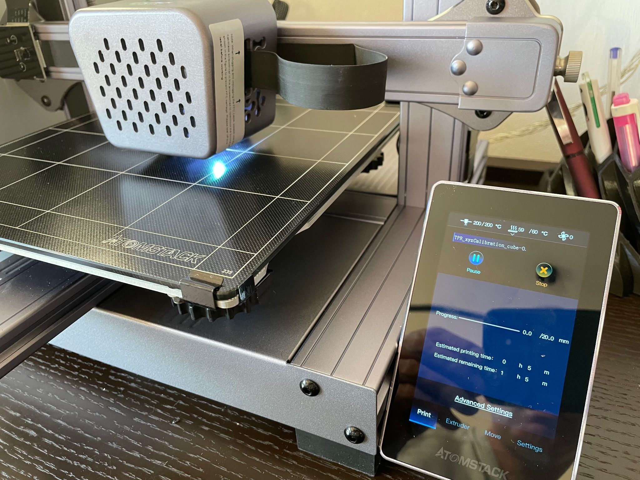

Bonjour afin d’ agrandir mon parc d’imprimante 3D je viens d’investir dans une imprimante qui est capable de modéliser en caoutchouc !!! C’est le fameux filament TPR de la marque.
l’imprimante et livré avec 2 têtes d’impression en direct drive E175 pour le Pla ABS flex et une autre en E285 pour le TPR !!

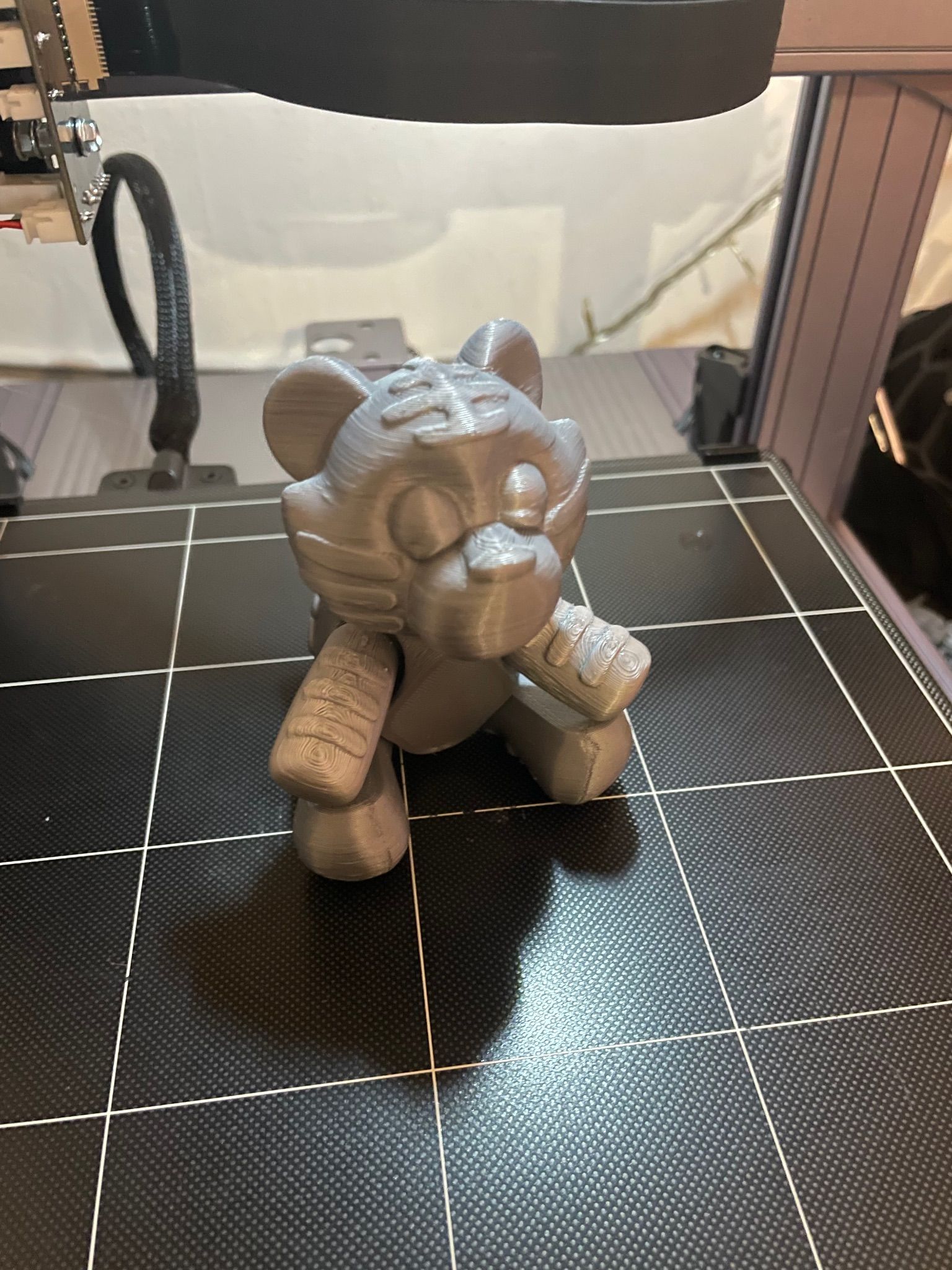

pour l’instant j’ai fait 2 modifications
Changer la tête 1.75mm d’impression par une Biqu H2 qui fait des merveilles sur cette imprimante et ventilateur boîtier bruyant !!

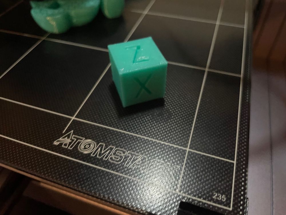

PLA GST3D a 205 et bed 50
il y a 2 minutes, Chtimad a dit :

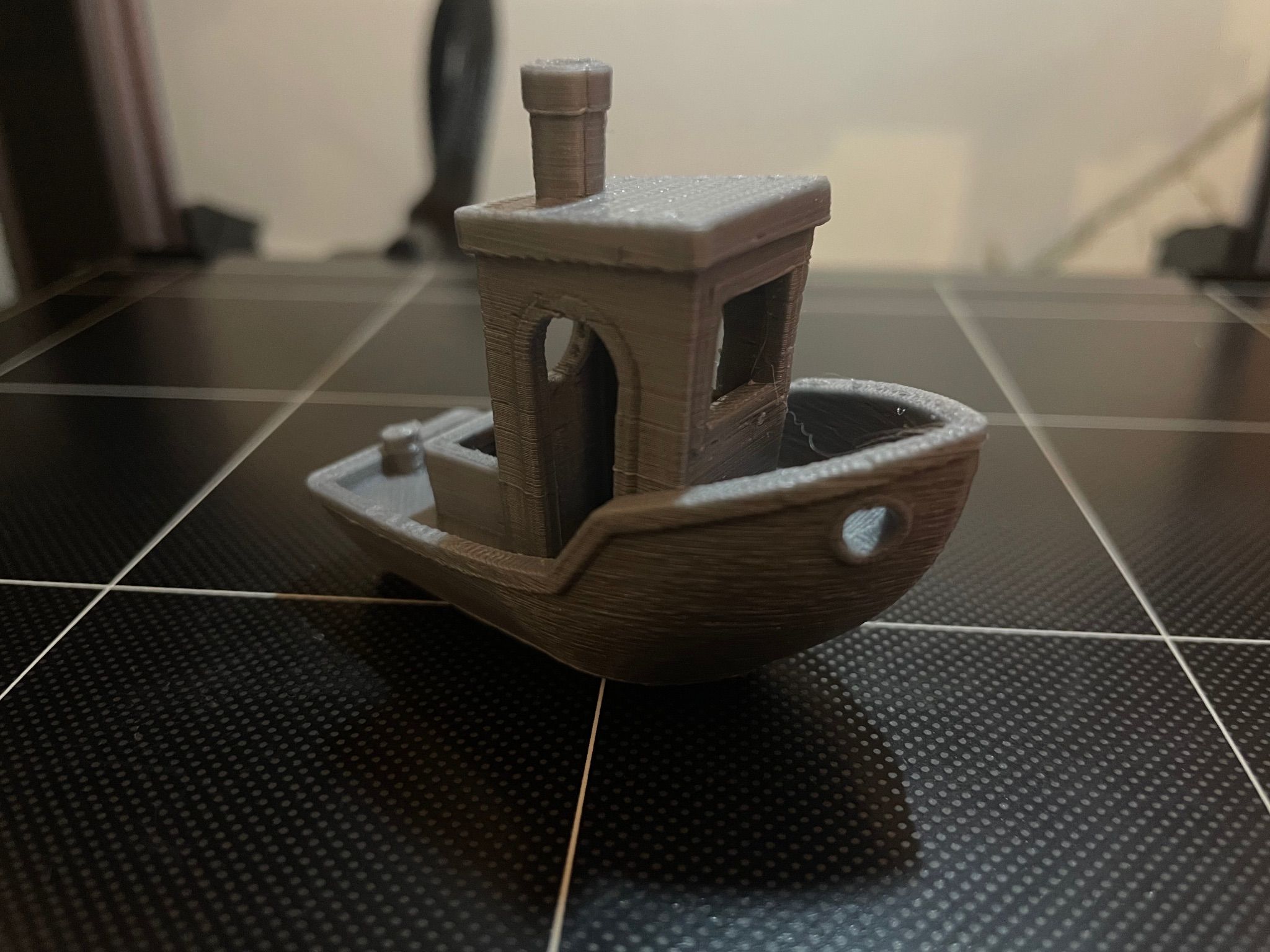

Petg sans marque à 230 et bed 70. Rétraction 4 a 40mm/s
le cube de Calibration ressort vraiment bien 👍
J'utilise du GST3D régulièrement mais ton Benchy est vraiment pas beau du tout, l'extrusion est pas uniforme.
il y a 54 minutes, MrMagounet a dit :
C’est pas faux je n’avais pas remarqué ça en zoomant sur la photo 😅 en vrai ça ne rend pas comme ça. Je vais peaufiner tout ça.
Je valide les 2 premières photos les impressions ne sont pas top, encore un peu de travail de réglages 🙂, pour le cube je ne me prononce pas l'image est floue 😋
