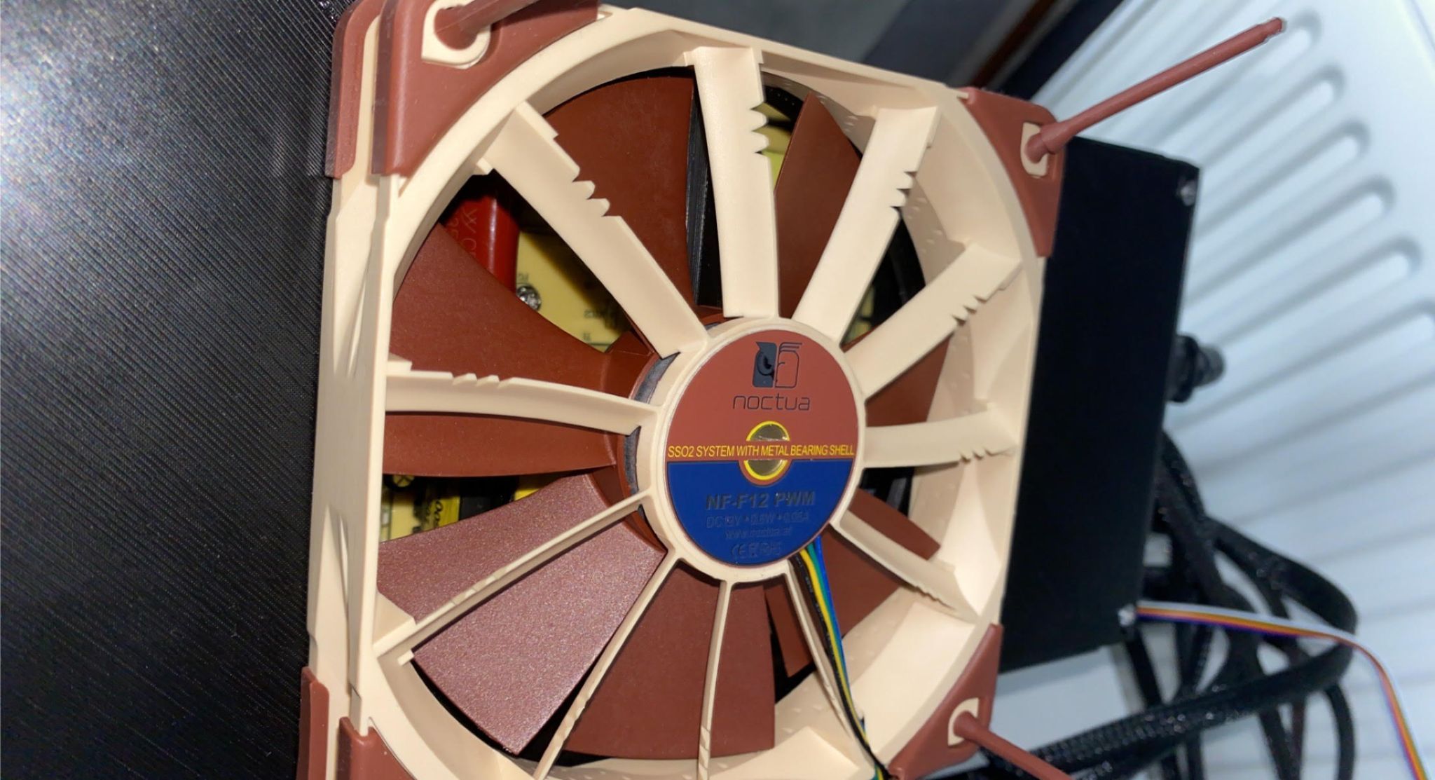

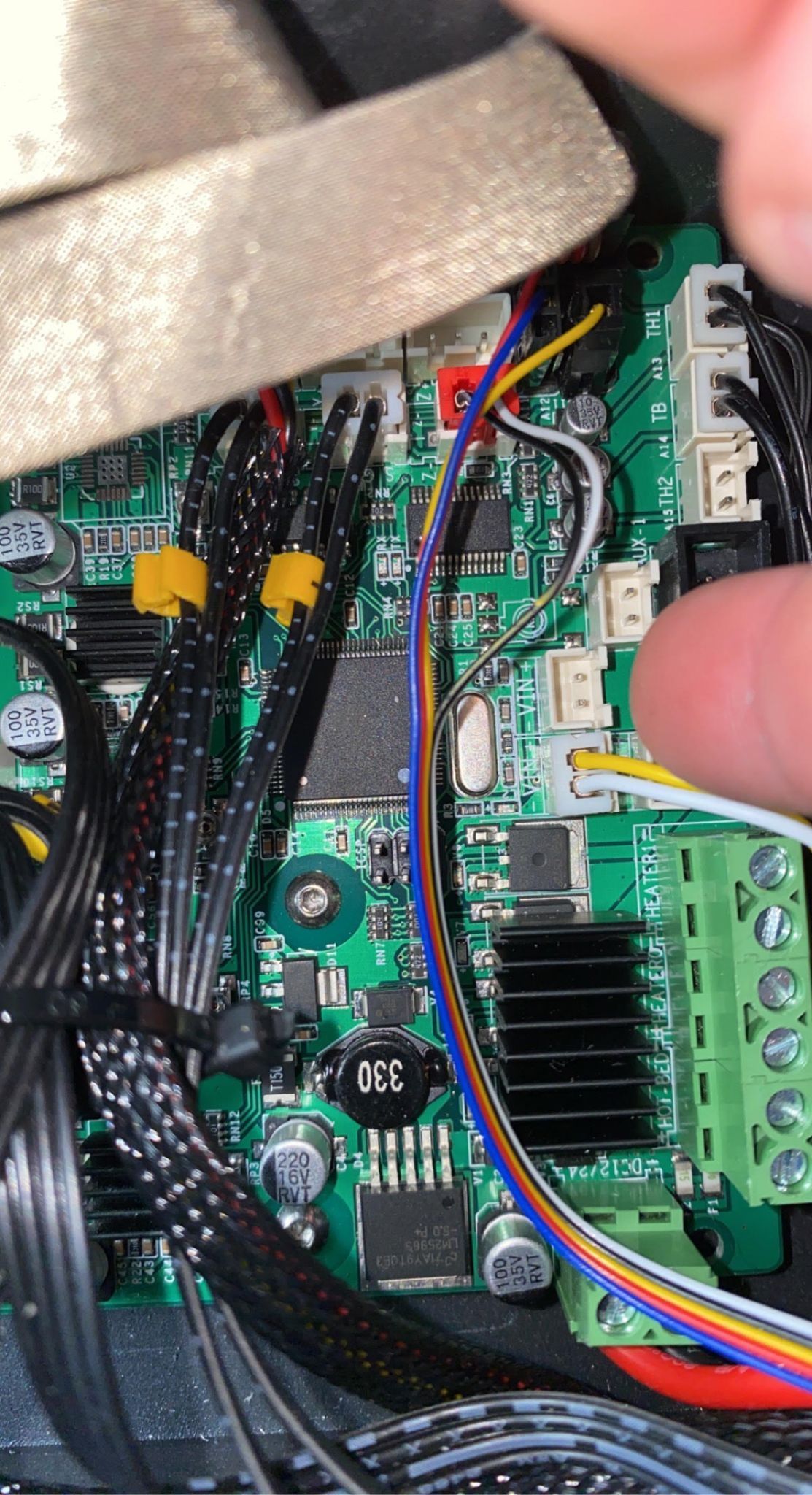

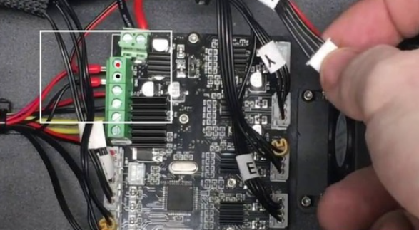

OzeNzz Posté(e) Février 3, 2022 Partager Posté(e) Février 3, 2022 (modifié) Bonsoir à tous ! Je viens enfin de changer les Ventillo de ma CR10S qui étaient trop bruyants !!!Concernant celui de 120 mm beaucoup de Tuto me disait de branché la dessus : Or je n'ai pas la même carte mère et ces deux bornes sur la mienne correspondent au Bed ce qui n'est pas bon car si il ne chauffe pas le ventillo ne tournera donc pas. J'ai donc décidé d'adapté au 2 Pin de l'ancien ventilo (celui que je pointe du doigt ci dessous "VIN"). Il a l'air de tournée correctement et ce dès le démarrage de la bête ! Est ce que j'ai bien brancher au bon endroit ? Et petite derniere question.. Pareil 2 tuto et 2 fois le ventilo n'est pas monté dans le même sens du coup je suis un peu perdu. Voici comment je l'ai mit est-ce bon ou non ? (c'est la vu du bas de la BOX ici). Merci d'avance pour vos réponses ! Pour info j'ai monté comme ici : https://www.thingiverse.com/thing:2568828 Mais dans une vidéo de BenTek ce n'est pas le même sens donc je suis un peu perdu lol: Modifié (le) Février 3, 2022 par OzeNzz Lien vers le commentaire Partager sur d’autres sites More sharing options...
Eric86 Posté(e) Février 4, 2022 Partager Posté(e) Février 4, 2022 Bonjour, Pour le branchement je ne pourrais pas te dire, je n'ai pas la même carte; mais bon si ça marche. Pour le sens de montage du ventilo, il y a sur un de ses 4 côtés deux flèches : une qui indique le sens de rotation du ventilateur, et l'autre qui indique dans quel sens il souffle. Ces deux flèches sont assez discrète, il est facile de passer à côté et de ne pas les voir. Là, si je compare au Noctua que j'ai sous la main, il me semble qu'il est monté à l'envers 1 Lien vers le commentaire Partager sur d’autres sites More sharing options...
papagalak Posté(e) Février 4, 2022 Partager Posté(e) Février 4, 2022 1@OzeNzz, pourquoi ne pas connecter sur les pins du boîtier alim d'origine dans la mesure où les tensions des ventilo sont identiques. Comme Ici Lien vers le commentaire Partager sur d’autres sites More sharing options...
OzeNzz Posté(e) Février 4, 2022 Auteur Partager Posté(e) Février 4, 2022 D’accord je regarderais en rentrant chez moi ce soir ! Merci par contre du coup on doit bien souffler vers l’intérieur on est d’accord ? Lien vers le commentaire Partager sur d’autres sites More sharing options...
papagalak Posté(e) Février 4, 2022 Partager Posté(e) Février 4, 2022 il y a 2 minutes, OzeNzz a dit : D’accord je regarderais en rentrant chez moi ce soir ! Merci par contre du coup on doit bien souffler vers l’intérieur on est d’accord ? Oui. Tu as gardé les autres ? Lien vers le commentaire Partager sur d’autres sites More sharing options...
OzeNzz Posté(e) Février 4, 2022 Auteur Partager Posté(e) Février 4, 2022 il y a 3 minutes, papagalak a dit : 1@OzeNzz, pourquoi ne pas connecter sur les pins du boîtier alim d'origine dans la mesure où les tensions des ventilo sont identiques. Comme Ici Hello merci pour ton retour effectivement j’aurais même pus brancher dans le boîtier dalim directement aussi avec le 2 PIN. Tu penses que ça va quand même comme j’ai fait ? @papagalak Lien vers le commentaire Partager sur d’autres sites More sharing options...
papagalak Posté(e) Février 4, 2022 Partager Posté(e) Février 4, 2022 (modifié) @OzeNzz, Si le 12v est permanent, pas de problème. Moi j'utiliserais l'un des connecteurs d'origines de commande des petits ventilateurs sur la carte mère. Modifié (le) Février 4, 2022 par papagalak Lien vers le commentaire Partager sur d’autres sites More sharing options...
OzeNzz Posté(e) Février 4, 2022 Auteur Partager Posté(e) Février 4, 2022 à l’instant, papagalak a dit : @OzeNzz, Si le 12v est permanent, pas de problème. Mais moi j'utiliserais l'un des connecteur d'origine de commande des petits ventilateurs sur la carte mère. Et bien du coup celui que je montre et où j’ai brancher le 120 cetais le 2 Pin du petit ventilo de derrière donc je penses que c’est good ? C’est 2 12V 1 Lien vers le commentaire Partager sur d’autres sites More sharing options...
