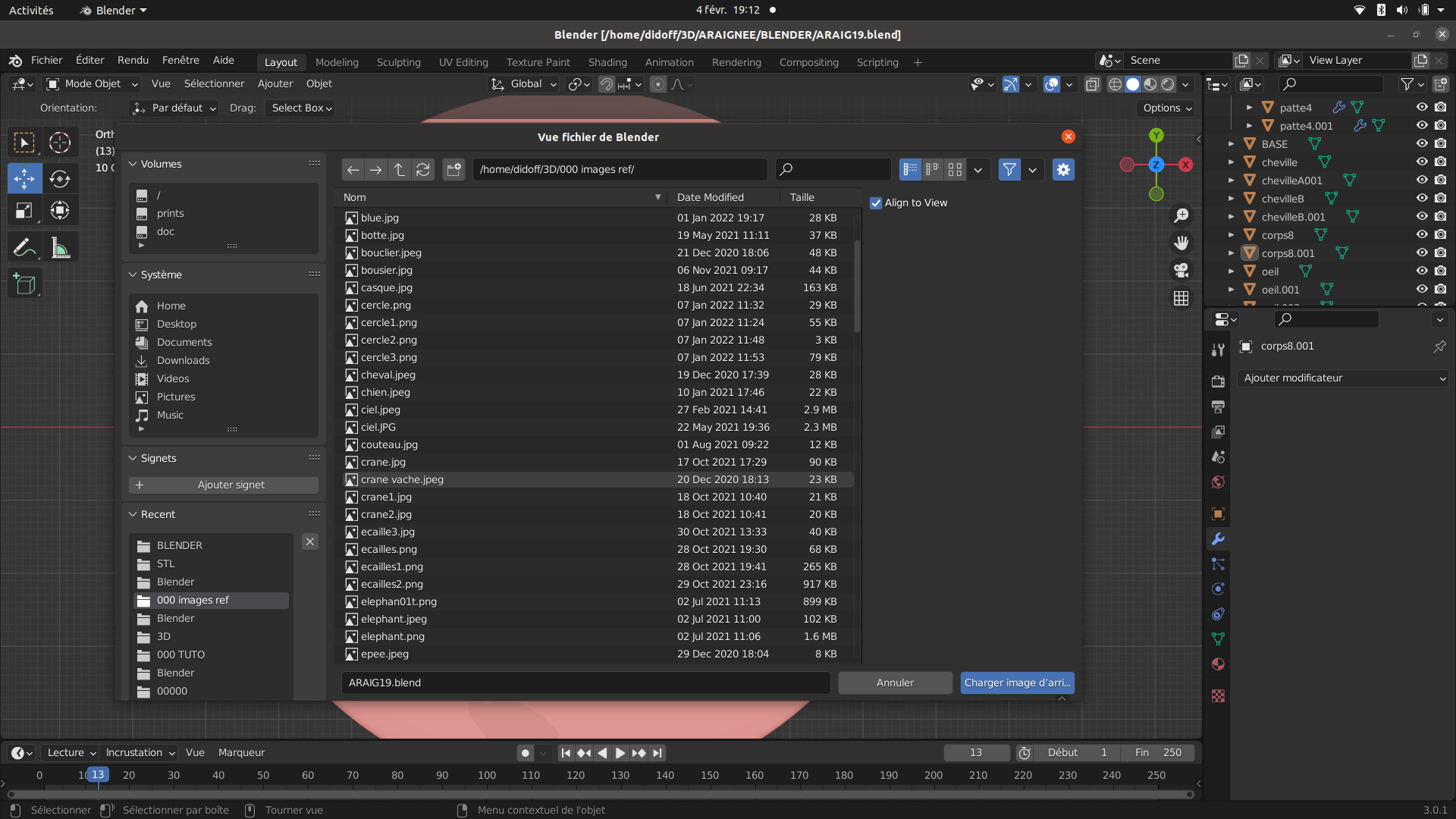

didoff Posté(e) Février 4, 2022 Partager Posté(e) Février 4, 2022 (modifié) @Argali29 Blender, en mode Sculpture, est assez facile je pense à appréhender, tout du moins les notions de base et tu peux effectivement te servir des images de référence comme trame, j’explique comment faire ici : D'ailleurs je viens de m'apercevoir qu'il y a un manque dans ma vidéo, après avoir fait ajouter/image/référence cette fenêtre apparaît et permet de retrouver l’image sur son ordinateur... Modifié (le) Février 4, 2022 par didoff modification Lien vers le commentaire Partager sur d’autres sites More sharing options...
