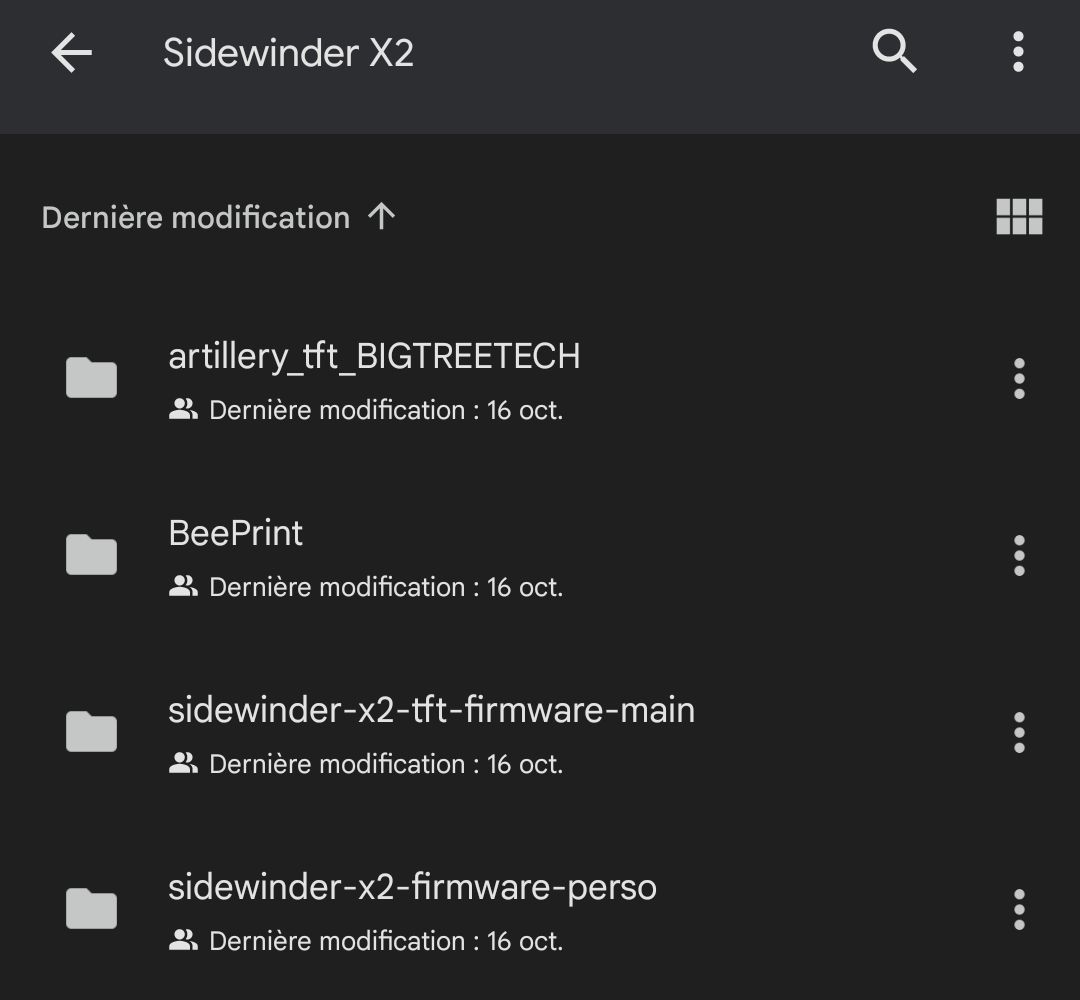

Jai réussi a connecter ma sidewinder x2 en wifi et je vous partage l'info
tout se trouve sur mon drive
lisez le document tuto MKS-WIFI
https://drive.google.com/drive/folders/1Q2g_w-W7h_treWHB6WmAxiSh4Jtih8v1?usp=sharing
Bonne amusement

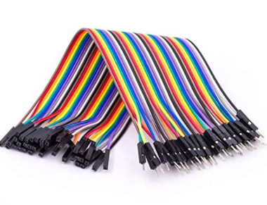

- Cable Dupont avec un côté Male ou un connecteur 2*4pins type GPIO a souder sur la carte TFT
connecteur de ce type image.png.fdda80e393cde3b7aeb596fb03aabae2.pngou câble de ce type image.png.68797261169738fe5b7069df4ca44557.png

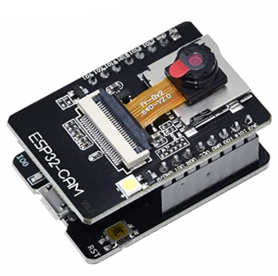

- Et optionnel si envie de connecter un Camera Wifi au système simple et pas trop chers une ESP32 Camera

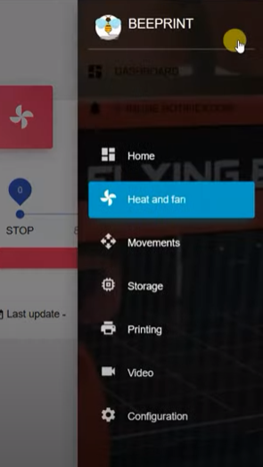

En suivant le Tuto de @Koobs77 Vous aurez la possibilité d'ajouter la fonction wifi, mais pas que grâce au firmware Beeprint sur L'ESP du MKS Wifi vous aurez des fonction de contrôle à distance de votre imprimante X2 (Applicable au X1, Genius et Genius pro 😉 ).

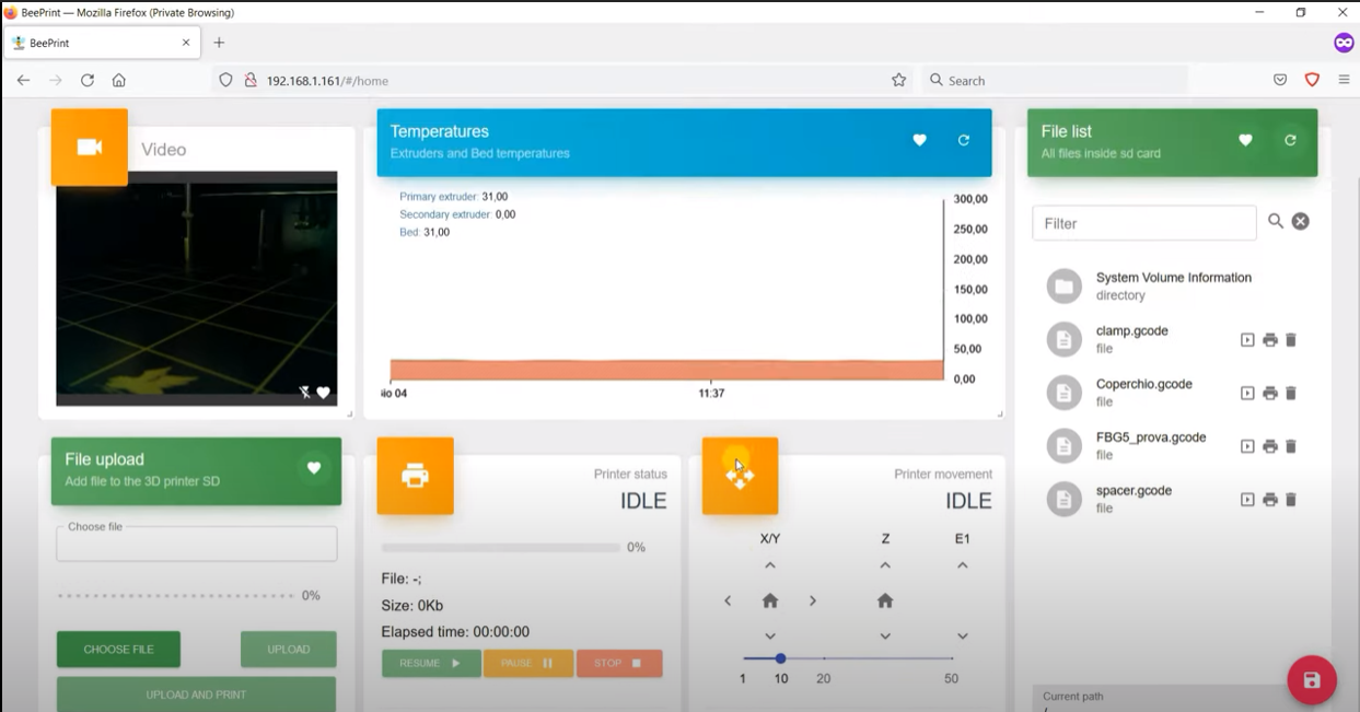

Exemple de d'interface de contrôle BeePrint :
image.png.fd492cd1064b0fb96d5c088f3aeedcf5.png Les différentes rubriques de BeePrint : Acceuil, Chauffe et Ventilation, Mouvement, Stockage, impression, Vidéo.
Les différent modules dans chaque rubrique peux être mis en Favori dans la page d'accueil et organiser à vos souhaits.
Exemple d'accueil Beeprint possible 😉
Ce système est moins puissant qu'un Octoprint mais permet un contrôle a distance fun et fonctionnel  il y a l'essentiel, ne demande pas de Raspberry Pi et s''intègre facilement dans l'imprimante a un prix assez contenue 30€ environ.

Hello,
A priori je vois des binaires de firmware mais pas un pdf de tuto.
A quoi correspondent ces firmwares d'ailleurs ?

On a besoin de firmware a installer sur le MKS Wifi, une modification aussi du MKS TFT firmware donc cela tuas tout cela de dispo.
il y a 45 minutes, Koobs77 a dit :
voici jai rajouter le fichier tuto
tu l'as mis oui le tuto MKS wifi je le vois pas moi ?

Si c'est le docx, c'est bon !
Merci !
