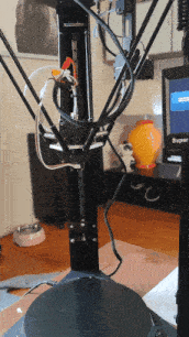

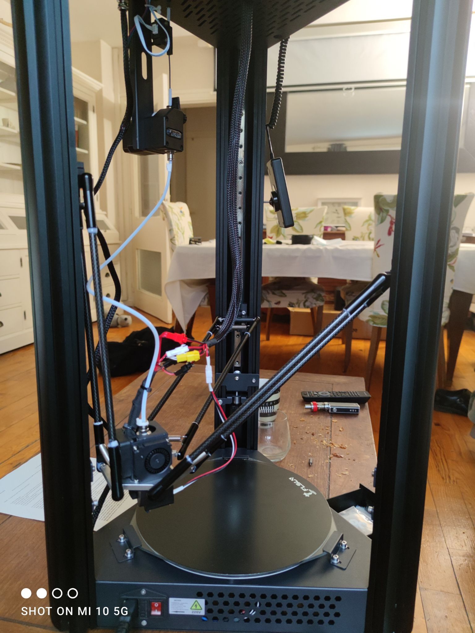

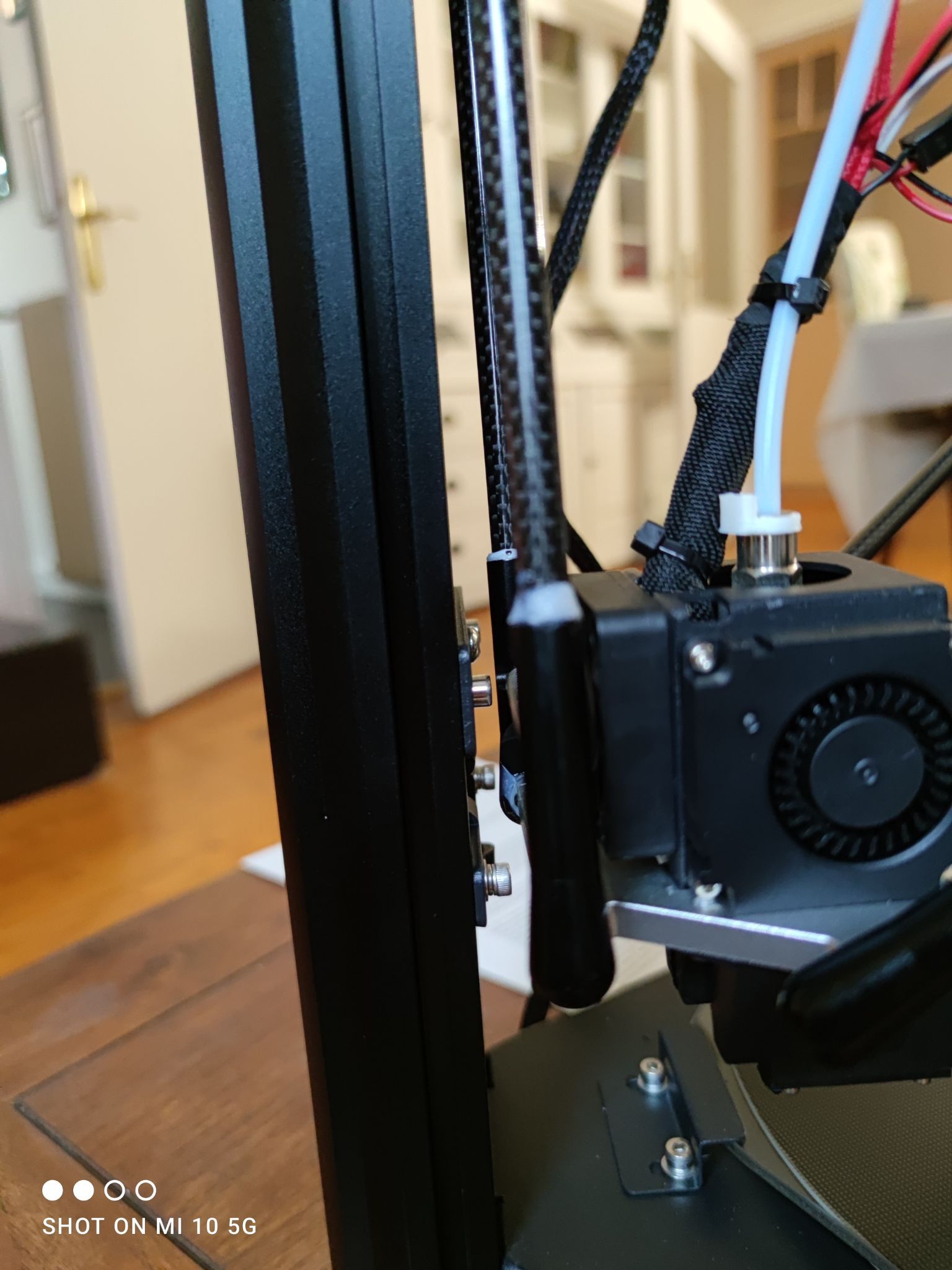

PHB Posté(e) Février 6, 2022 Posté(e) Février 6, 2022 Bonjour a tous, Je viens chercher votre aide. En faite je suis novice ,j ai investit dans une imprimante 3d FLsun SR pour avoir une passion avec ma fille. J ai monté le model ( simple) et après allumage elle ne réagi pas du tout comme prévu . L autoleveling démarre bien et ensuite la buse part prêt d un poteau hors plateau. Quand je regarde la base c comme ci les branchements moteur sur la carte avait été pose a l envers .le deuxième point de nivellement ne part pas du bon côté. J'ai acheté la machine sur banggood. D'ailleurs à ce jour ils me disent qu'ils ne me l'ont pas envoyé parce qu'ils sont en rupture ! Je vous remercie d avance pour votre aide

aifol Posté(e) Février 6, 2022 Posté(e) Février 6, 2022 C'est toujours frustrant les problèmes au démarrage, je te conseillerais de mettre une vidéo c'est plus parlant que des mots ou une image et en plus d'avoir une reproduction fidèle du problème le son apporte parfois un indice important
PHB Posté(e) Février 6, 2022 Auteur Posté(e) Février 6, 2022 Oui ,c très énervant . Je vous envois en gif ce qu il se passe le bras va finir par rentrer en collision avec le poteau (z) . Bon j ai regarde tout est bien branché même sur la carte . ( Et je ne peux pas faire de réclamation sur le site ce n est pas ouvert pour eux je n' ai pas me produit )

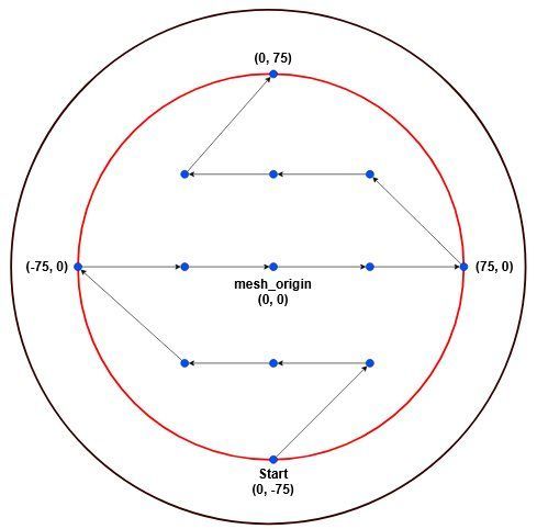

Invité Posté(e) Février 6, 2022 Posté(e) Février 6, 2022 il y a 20 minutes, jmarie3D a dit : Ça n'a rien à voir puisque c'est pendant le bedleveling. @PHBC'est peut-être un mauvais firmware qui est installé sur ta carte. Est-ce que tu te sens à l'aise pour mettre à jour le firmware ? au contraire, si dans la machine, les dimensions du plateau et surtout que l'origine est au centre sont mal défini, le G29 va envoyer les bras dans le pilier comme vu dans le "gif" dans toutes les vidéos de cartésiennes que j'ai pu voir , lors du G29, le palpeur commence sur un bord du plateau et ensuite par points successifs va vers l'autre bord la il commence au milieu , je ne suis pas sur que ce soit "normal" mais je peu me tromper un spécialiste des delta peu confirmer ou infirmer ?
fran6p Posté(e) Février 6, 2022 Posté(e) Février 6, 2022 Il y a 2 heures, Patrick76 a dit : a il commence au milieu , je ne suis pas sur que ce soit "normal" C'est le processus classique avec des Deltas et Marlin (l'origine est au centre). Klipper lui effectue le palpage différemment :

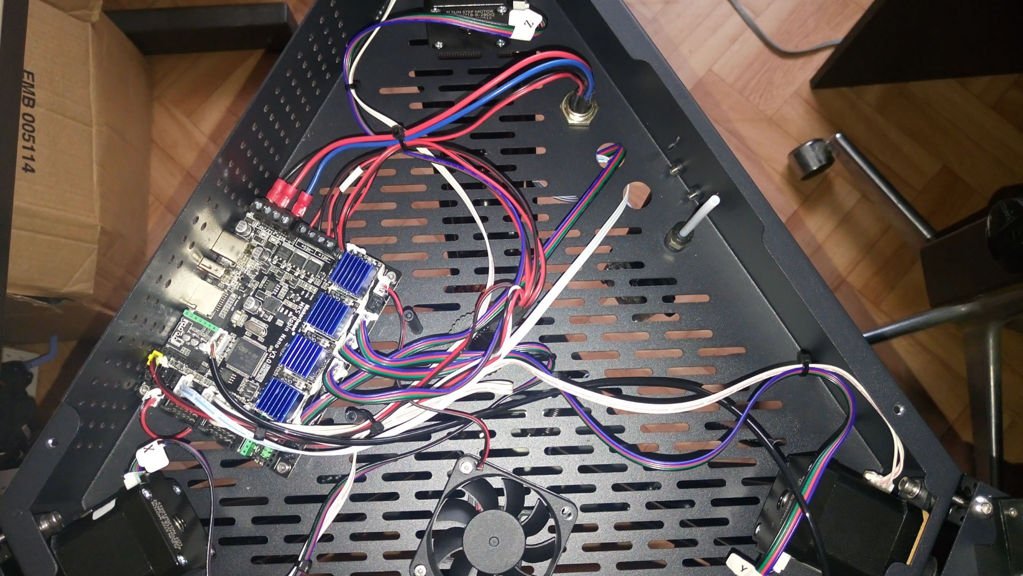

PHB Posté(e) Février 16, 2022 Auteur Posté(e) Février 16, 2022 Bonjour a tous , Toujours pas réglé ce souci de démarrage de l autoleveling malgré la mise à jour des paramètres . Alors Petit question ,est ce que quelqu'un aurait le plan de l implantation des moteur dans le caisson du haut .je me demande si mes x y z est bien placés. Je me demande si en usine il ne se sont pas trompés sur les étiquettes ou même les branchements ( mais là j ai le plan de la carte mère . Merci a vous Bonne journée à tous . PHB
jmarie3D Posté(e) Février 16, 2022 Posté(e) Février 16, 2022 (modifié) Quand tu as l'imprimante de face, le X est à gauche, le Y à droite et le Z au fond. Les étiquettes correspondent aux noms des connecteurs sur la carte. Modifié (le) Février 16, 2022 par jmarie3D
PHB Posté(e) Février 16, 2022 Auteur Posté(e) Février 16, 2022 Super ! Je vais vérifier ce soir avec les branchements. Merci
